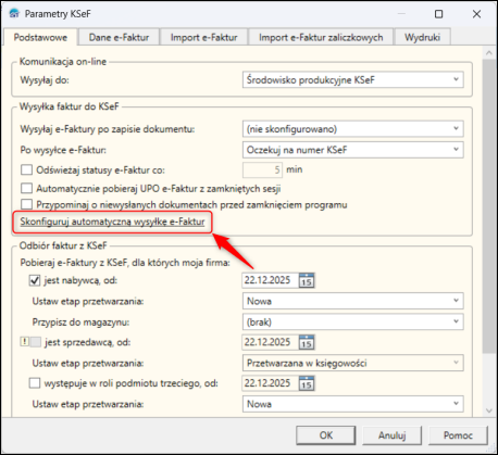

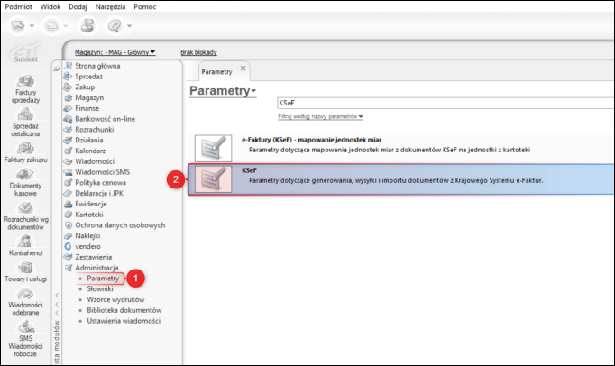

1. Przejść do modułu Parametry – KSeF.
2. Jako Mome​nt wysyłki wskazać Według harmonogramu lub ręcznie, a następnie przy polu Harmonogram wysyłki​ kliknąć odnośnik Skonfiguruj.

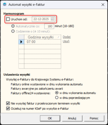

3. Aktywować automat zaznaczając pole Uruchom od i wskazując datę początkową.
Uwaga! Aby automat mógł realizować wysyłkę, Subiekt GT musi być uruchomiony na co najmniej jednym stanowisku pracy.

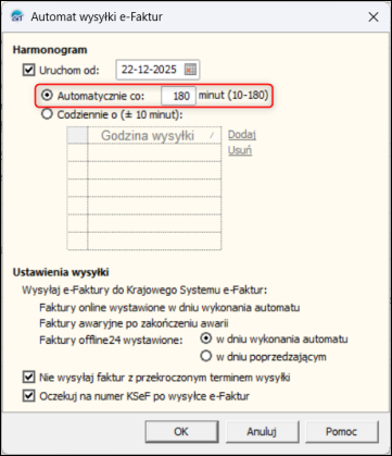

3. Wybrać jedną z dwóch dostępnych opcji:
  • ​Automatycznie co: (...) minut – pozwala na uruchamianie automatu w określonych odstępach czasu od uruchomienia programu na dowolnym stanowisku. Program będzie samodzielnie wybierał jedno z aktywnych stanowisk i uruchamiał proces wysyłki e-Faktur do KSeF.
  • Codziennie o: – tryb który zaleca się wybrać wsytuacji, gdy nie jest konieczne wysyłanie e-Faktur częściej niż co 3 godziny. W tabeli można określić dokładne godziny, w których automat powinien się wykonać. Z uwagi na specyfikę działania wątku sprawdzającego, czas ten może się różnić maksymalnie w granicach 10 minut. ​

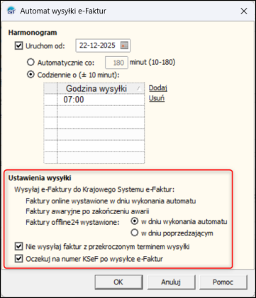

4. W sekcji Ustawienia wysyłki określić dodatkowe parametry:
Uwaga! W ustawieniach wysyłki można znaleźć dwa parametry, których nie można zmieniać – dotyczą one faktur online i awaryjnych, które wynikają z obowiązujących od 01.02.2026 r. przepisów.​​​
  • Faktury offline24 wystawione: w dniu wykonania automatu – ustawienie tego parametru będzie pozwalać automatowi na wysyłkę e-Faktur offline24, których data wystawienia jest taka sama jak data inicjalizacji wysyłki.
  • Faktury offline24 wystawione: w dniu poprzedzającym – ustawienie tego parametru będzie pozwalać na maksymalne wykorzystanie ustawowo przewidzianego czasu na wysyłkę tego typu e-Faktur do KSeF. Automat podczas inicjalizacji wysyłki będzie brał pod uwagę tylko te e-Faktury offline24, których data wystawienia jest o dzień roboczy wcześniejsza niż data wykonania tej funkcji.
  • Nie wysyłaj faktur z przekroczonym terminem wysyłki – pole jest standardowo zakreślone i umożliwia pomijanie e-Faktur, dla których termin wysyłki został przekroczony, dając tym samym czas na zdecydowanie, co z nimi zrobić. Ustawienie to skutecznie pomija e-Faktury wystawione w trybieonline, których czas na wysyłkę jest opóźniony do maksymalnie jednego dnia roboczego – jest to zgodne z przepisami wchodzącymi w życie od 01.02.2026 r. Odznaczenie tego pola spowoduje, że automat nie będzie zwracał uwagi na to, czy termin wysyłki danego dokumentu został przekroczony czy nie, co może się w przyszłości wiązać z karami za niedotrzymanie terminów wysyłki.
  • Oczekuj na numer KSeF po wysyłce e-Faktur – parametr ten działa analogicznie pola, które znajduje się w Parametrach KSeF.

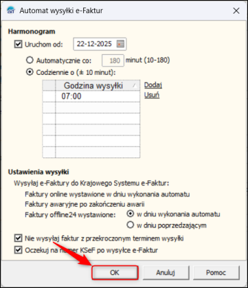

5. Zatwierdzić zmiany przyciskiem OK.
