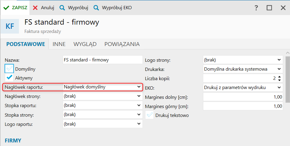

Aby wstawić dodatkowy​ rachunek bankowy do nagłówka, należy:

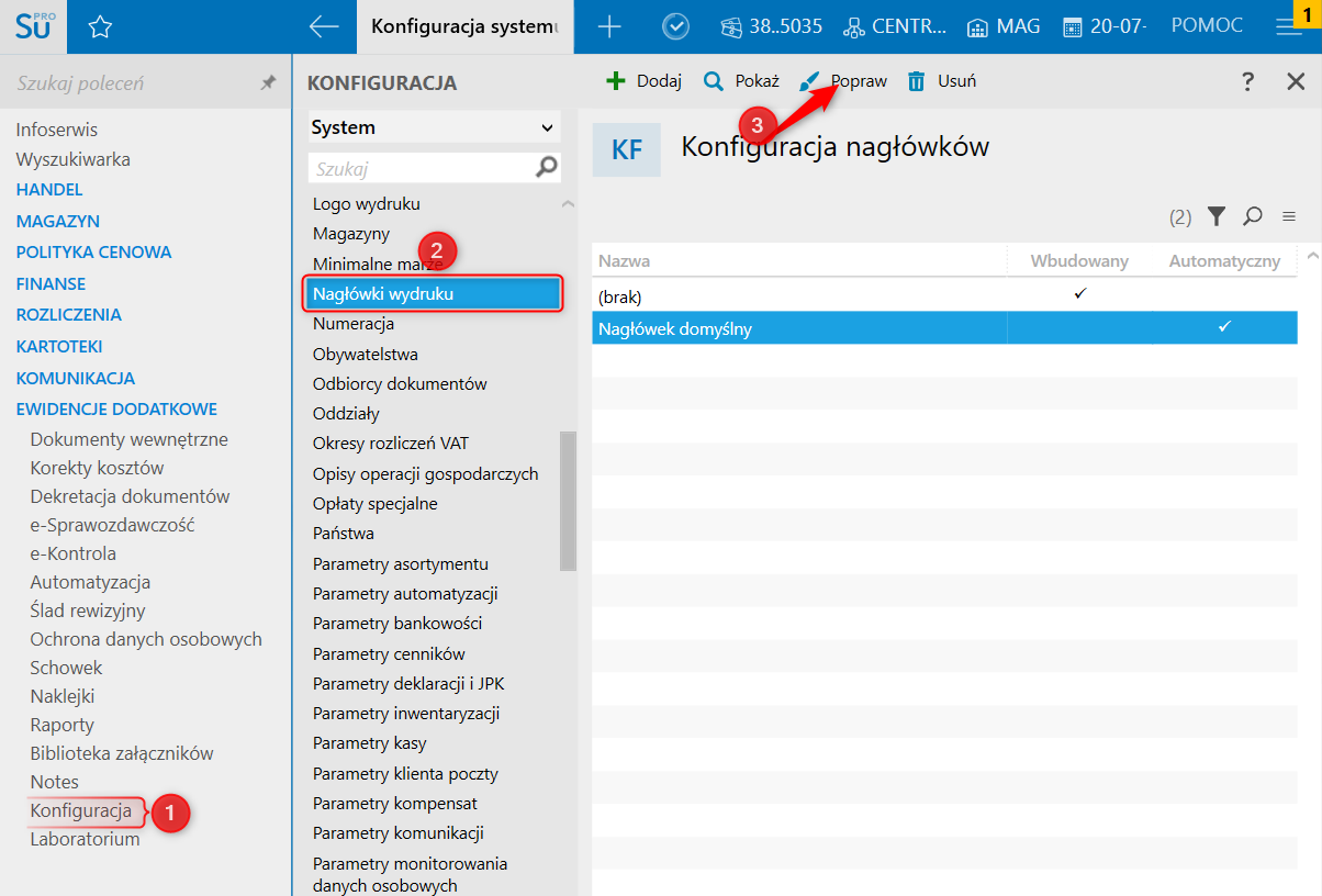

1. Przejść do modułu Konfiguracja Nagłówki wydruku, następnie zaznaczyć wybrany nagłówek i kliknąć Popraw. W omawianym przykładzie edytowany jest domyślny nagłówek.

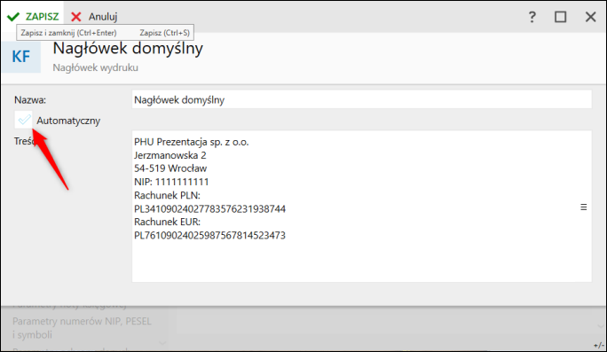

2. Ozn​aczyć pole Automatyczny i wpisać numer rachunku bankowego. Po dokonaniu zmian kliknąć przycisk Zapiać.

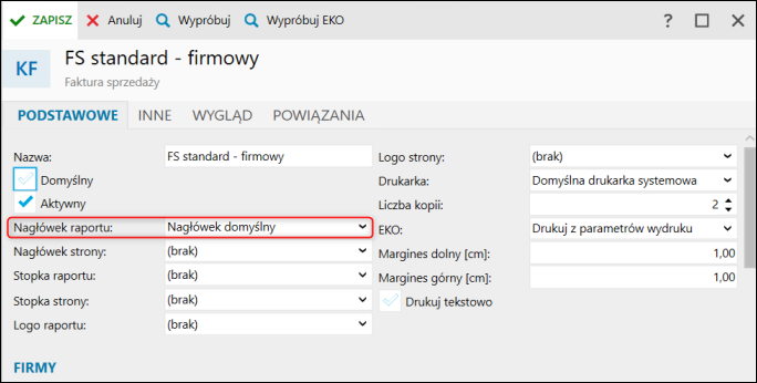

Dodatkowo, je​żeli w systemie używane są wła​sne wzorce wydruku, należy zweryfikować, czy przypisane nagłówki do wzorców wydruku są poprawne.

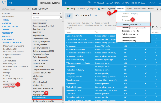

Zmianę ustawionego ​nagłówka raportu można wykonać zbiorczo dla wszystkich wzorców wydruku. W tym celu należy:
1. Przejść do modułu Konfiguracja – Wzorce wydruku, zaznaczyć wzorce (aby zaznaczyć wszystkie, kliknąć CTRL + A), następnie kliknąć górne menu Operacje – Zmień nagłówek raportu.

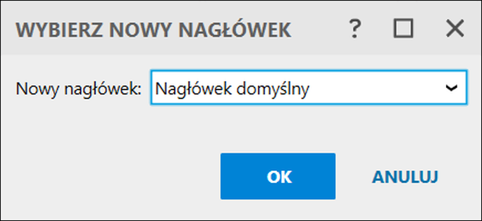

2. Wskazać Nowy nagłówek, zatwierdzić przyciskiem OK.

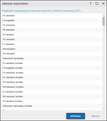

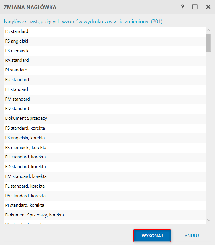

3. Kliknąć przycisk Wykonaj.
