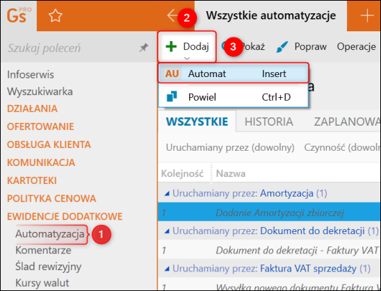

1. Przejść do modułu Ewidencje dodatkoweAutomatyzacja, z górnego menu wybrać Dodaj, następnie Automat.

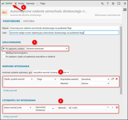

2. Wybrać typ dokumentu w sekcji uruchamianie, określić warunki i wybrać czynności do wykonania​. W prezentowanym przykładzie, po nadaniu zielonej flagi dla zlecenia serwisowego, automat uzupełni pole własne Samochód dostawczy na podaną wartość.

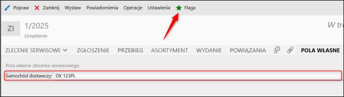

Po nadaniu zielonej flagi pole własne Samochód dostawczy automatycznie uzupełnia się wartością określoną w czynności automatu.
