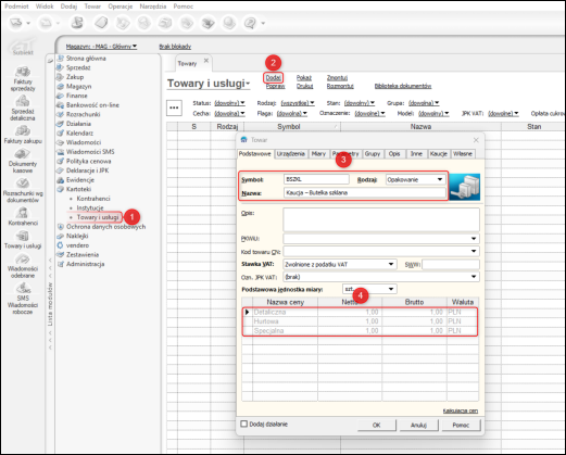

W celu utworzenia kartotek opakowań podlegających pod system kaucyjny w Subiekcie GT należy:

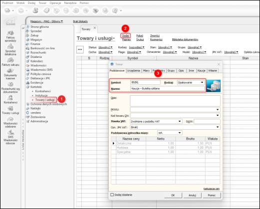

1. Przejść do modułu Kartoteki – Towary i usługi, a następnie kliknąć Dodaj. Uzupełnić Symbol i Nazwę, a w polu Rodzaj wskazać Opakowanie.

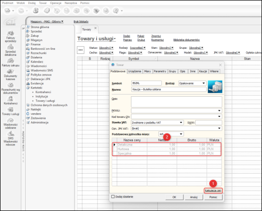

2. Uzupełnić wartość kaucji przy pomocy przycisku Kalkulacja cen. Poszczególne kwoty są regulowane przepisami i wynoszą odpowiednio:
1,00 PLN dla butelek szklanych;
0,50 PLN dla butelek z tworzyw sztucznych oraz puszek.
3. Na zakładce Kaucje zaznaczyć, że opakowanie Podlega pod system kaucyjny i wybrać odpowiedni Rodzaj kaucji. W związku z tym, że opakowanie będzie powiązane ze sprzedawanym towarem, pole Opakowanie zwracane pozostawić puste. Kartoteki opakowań zwracanych zostaną utworzone w dalszej części artykułu. Zatwierdzić przyciskiem OK.

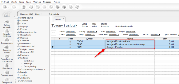

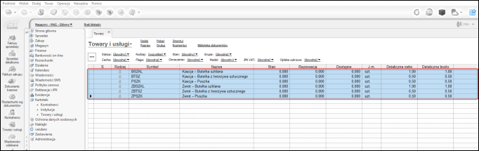

4. Powyższe czynności powtórzyć dla pozostałych rodzajów kaucji. Po ich wykonaniu w kartotekach powinny widnieć trzy opakowania kaucjonowane.

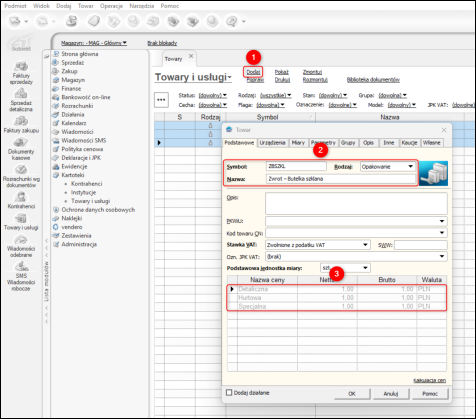

Analogicznie należy utworzyć kartoteki dla opakowań zwracanych – takie pozycje nie będą przypisywane do towaru, ponieważ są ona przeznaczone do monitorowania stanu przyjętych opakowań w specjalnie przygotowanych zestawieniach. Konfiguracja ta umożliwia także przechowywanie kodów EAN opakowań zbieranych w ramach punktu odbioru. W tym celu należy:
1. Skorzystać z opcji Dodaj, a następnie uzupełnić Symbol, Nazwę, Rodzaj oraz wartość kaucji.

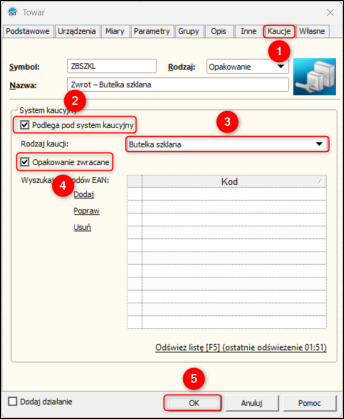

2. Na zakładce Kaucje zaznaczyć, że opakowanie Podlega pod system kaucyjny i wybrać odpowiedni Rodzaj kaucji. Tym razem konieczne jest również zaznaczenie parametru Opakowanie zwracane. Zatwierdzić przyciskiem OK.
Operację powtórzyć dla pozostałych rodzajów kaucji.
Po wykonaniu powyższych czynności w kartotekach powinno widnieć sześć kartotek opakowań objętych systemem kaucyjnym.
