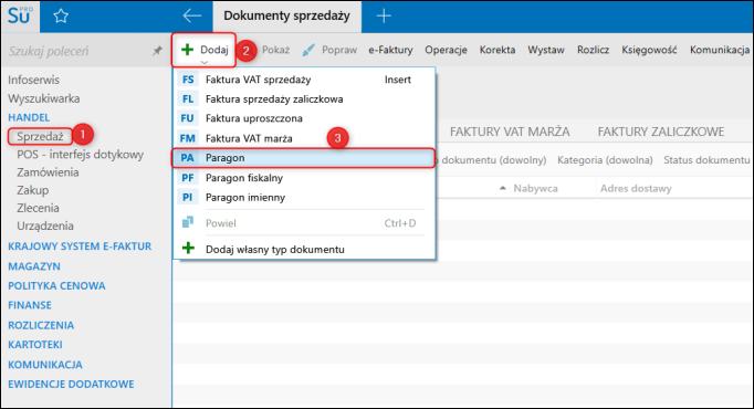

1. Przejść do modułu Sprzedaż, wybrać Dodaj – Faktura/Paragon.

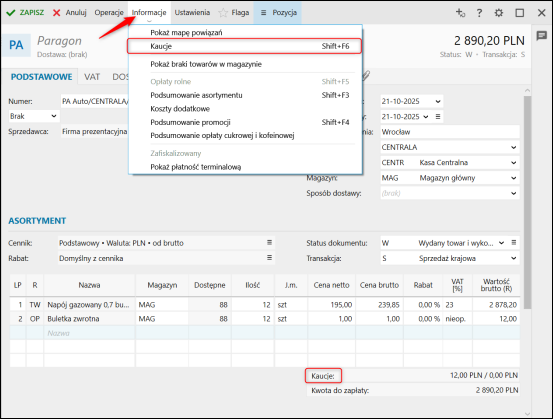

2. Wybrać z górnego widoku menu Informacje – Kaucje lub kliknąć Kaucje pod tabelą asortymentową.

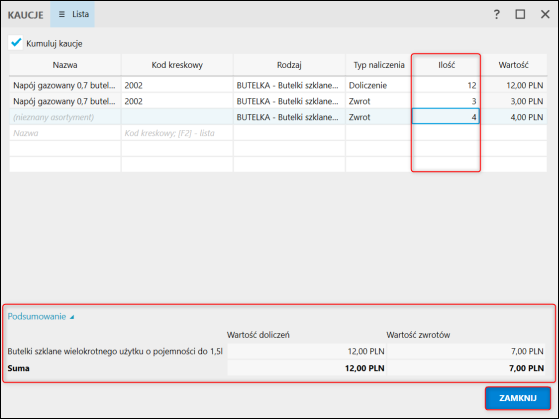

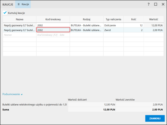

1. Skanując kod opakowania w kolumnie Kod kreskowy.
2. Ręcznie poprzez wpisanie nazwy lub wybranie z listy.

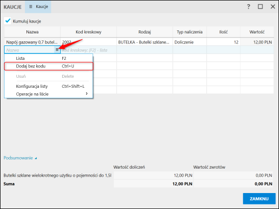

3. Wykorzystując opcję Dodaj bez kodu.
Ilość zwracanego opakowania można zmienić ręcznie lub zmieni się sama po ponownym wprowadzeniu takiej samej pozycji. Podsumowanie wykazuje dokładne wyliczenia doliczeń i zwrotów. Po wprowadzeniu odpowiednich zmian zamknąć okno.

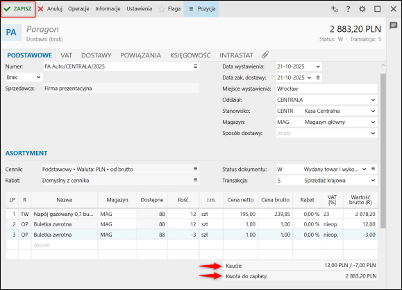

Po zamknięciu okna zmiany widoczne są w polu Kaucje oraz Kwota do zapłaty. Dokument Zapisać.
