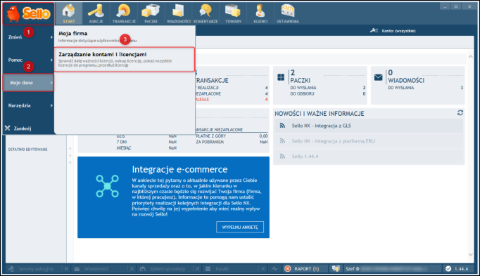

2. Kolejnym krokiem będzie podanie numerów kont Allegro widniejących w Sello w celu przeniesienia ich do Sello NX. Dane te dostępne są z poziomu programu. W tym celu należy przejść do menu Sello – Moje dane – Zarządzanie kontami i licencjami:

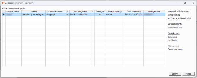

Wyświetlona zostanie lista dodanych kont oraz licencji. Istotnymi danymi są Nazwa konta, Identyfikator oraz Data ważności. Warto pamiętać, że nie ma konieczności przenoszenia wszystkich licencji – w takim wypadku konieczne będzie wskazanie wybranych kont. W przypadku kontaktu mailowego można posłużyć się zrzutem ekranu, na którym powinny zostać zaznaczone odpowiednie pozycje.
