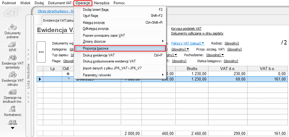

1. Wejść do modułu Ewidencja VAT zakupu, lub Deklaracje skarbowe, lub JPK_VAT i JPK_KD i z górnego menu wybrać OperacjeProporcja bazowa.

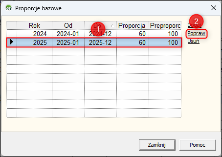

2. W oknie proporcji bazowych zaznaczyć rok, w którym zostanie włączone księgowanie nieodliczonego VAT-u i kliknąć opcję Popraw. Jeżeli jest wprowadzana proporcja dla nowego roku, to opcja ta jest również dostępna przez operację Dodaj

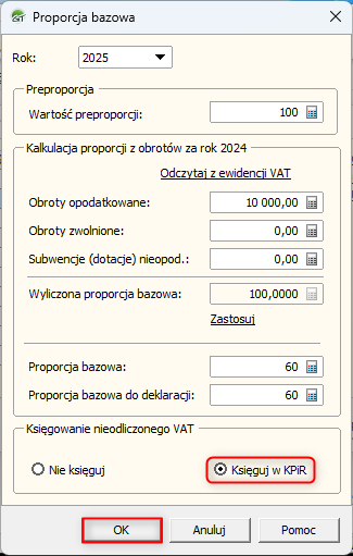

3. W następnym kroku zaznaczyć opcję Księguj w KPiR w sekcji Księgowanie nieodliczonego VAT i zatwierdzić OK

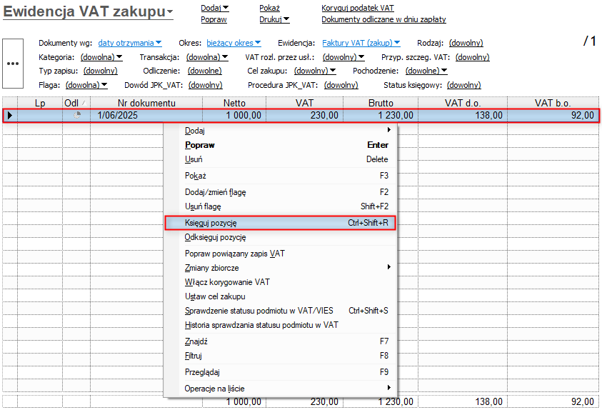

4. Proces księgowania zakupów VAT wraz z nieodliczonym VAT-em można wykonać księgując zapisy w Ewidencji VAT zakupu, lub za pomocą schematu importu z ustawionym proporcjonalnym odliczeniem.

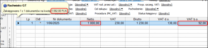

5. W przypadku zapisów bez przypadku szczególnego PIT i/lub VAT do KPiR księgowana będzie suma wartości netto oraz VAT bez odliczenia.

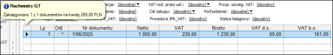

​Dla przykładu zastosowano zapis VAT na 1000 zł netto, 23% VAT z przypadkiem szczególnym VAT 50% oraz przypadkiem szczególnym PIT 20% i proporcją bazową 60%:
  1. Wyliczenie kosztu PIT: (1000 zł + 115 zł) * 20% = 223 zł [(netto + połowa VATu, która nie podlega odliczeniu z tytułu przypadku szczególnego VAT) * przypadek szczególny PIT]
  2. Wyliczenie z VAT-u pozostałego do odliczenia wartości kwoty, która jest nieodliczana z tytułu proporcji bazowej: 115 zł * 40% = 46 zł (VAT odliczany w stawce 23% wynosi 115 zł, ale z tytułu proporcji bazowej odliczony jest w 60%, dlatego 40% tego VAT-u jest nieodliczane i stanowi koszt podatnika).
  3. Suma kosztu PIT i nieodliczonego VATu z tytułu proporcji bazowej: 223zł + 46zł = 269zł
