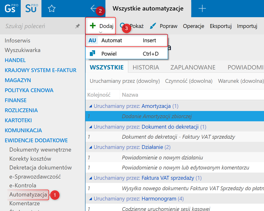

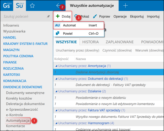

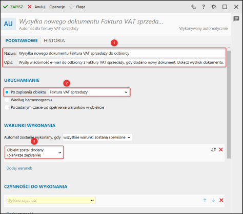

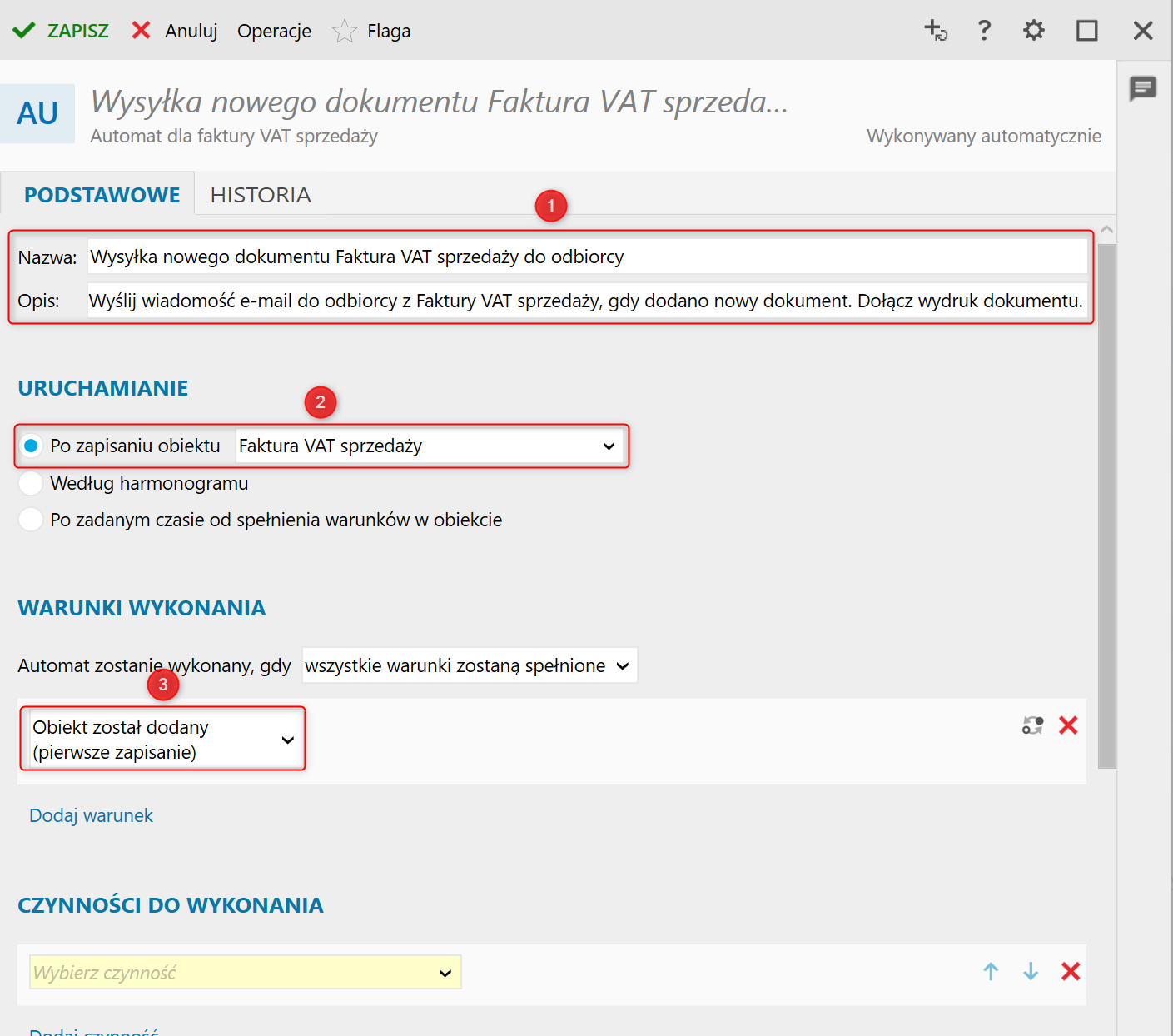

2. Kolejno należy stworzyć odpowiedni Automat, przechodząc do modułu Automatyzacja i wybierając Dodaj – Automat.
3. Uzupełnić Nazwę oraz Opis automatu. W polu Uruchamianie wybrać Po zapisaniu obiektu i wskazać jeden z dostępnych typów dokumentu (na potrzeby przykładu wskazano Fakturę VAT sprzedaży). Wiadomość ma być wysyłana natychmiast po utworzeniu dokumentu, w związku z czym w Warunkach wykonania wybrano Obiekt został dodany (pierwsze zapisanie).

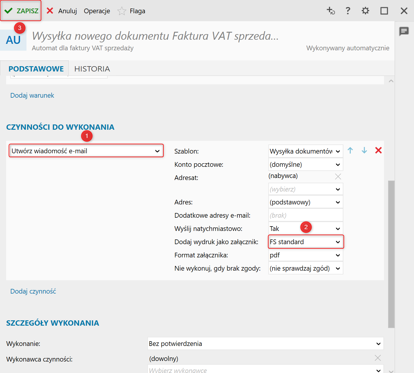

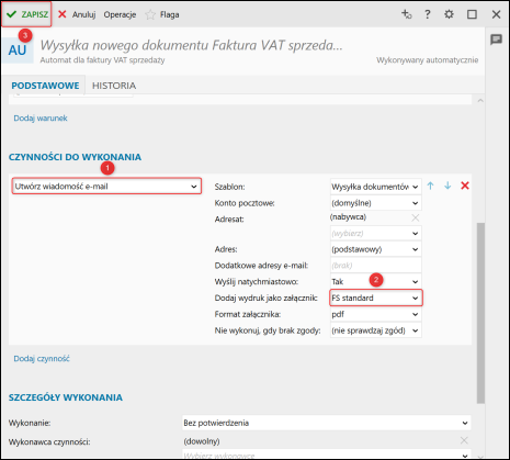

4. Jako Czynności do wykonania wskazać Utwórz wiadomość e-mail i uzupełnić pozostałe parametry, takie jak Szablon czy Adresat. W polu Dodaj wydruk jako załącznik wskazać wzorzec, który ma zostać wykorzystany w celu dodania załącznika z dokumentem. Zatwierdzić automat przyciskiem Zapisz.

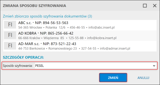

Ostatnim krokiem jest wybranie domyślnego sposobu szyfrowania dokumentów. Można to zrobić na dwa sposoby:

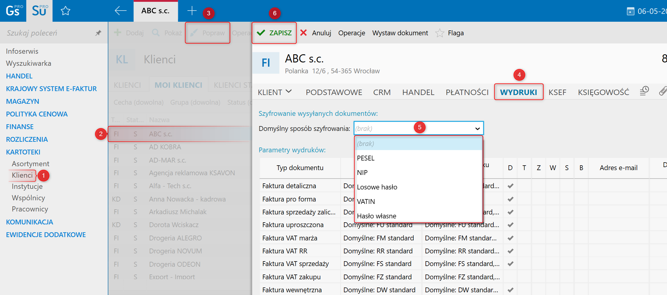

Pojedynczo, z poziomu kartoteki klienta, na zakładce Wydruki.

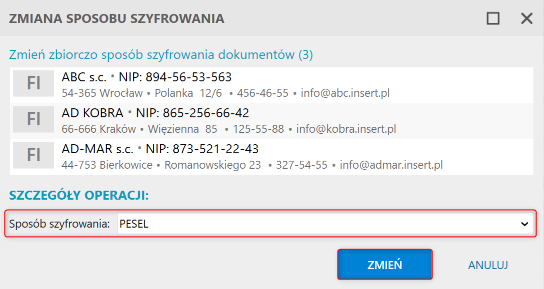

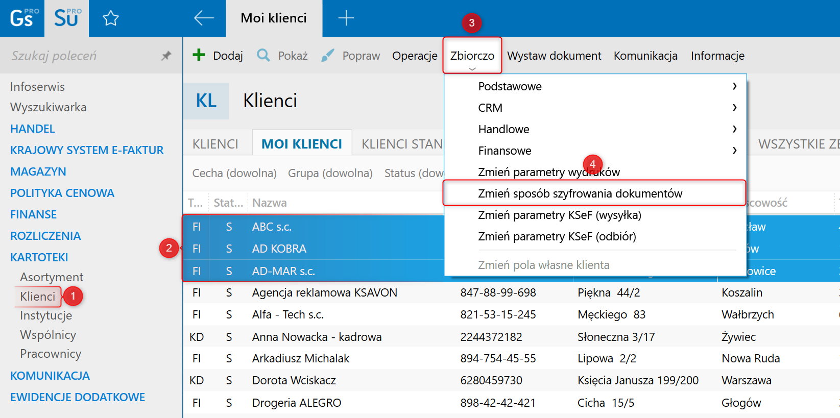

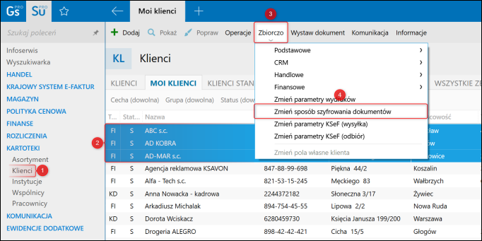

Zbiorczo, zaznaczając klientów na liście i wybierając Zbiorczo – Zmień sposób szyfrowania dokumentów.
Dzięki wykonaniu powyższych czynności, po utworzeniu dokumentu zostanie on automatycznie wysłany do klienta w wiadomości e-mail zawierającej załącznik zaszyfrowany wybranym hasłem.
