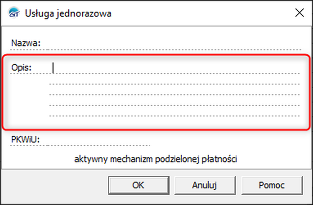

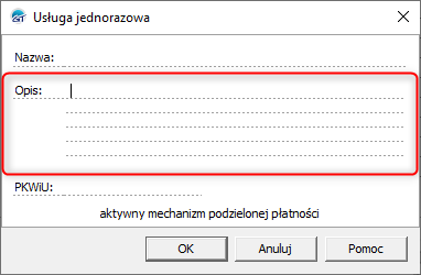

​​W Subiekcie GT usługa jednorazowa jest usługą, dla której nie jest zakładana kartoteka. W większości dokumentów wstawia się ją identycznie, aby jej użyć, należy w dokumencie kliknąć prawym przyciskiem myszy pusty wiersz kolumny Nazwa, a następnie z listy wybrać Wstaw usługę jednorazową (skrót klawiszowy Ctrl + U).
W oknie, które się pojawi wypełnić Nazwę i Opis (oraz PKWiU, jeżeli jest wymagane), a następnie zatwierdzić OK

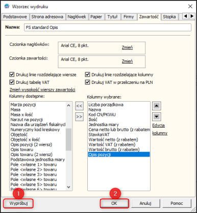

Aby uzupełniony Opis pojawił się na wydruku, konieczna jest odpowiednia konfiguracja wzorca wydruku. W tym celu należy:

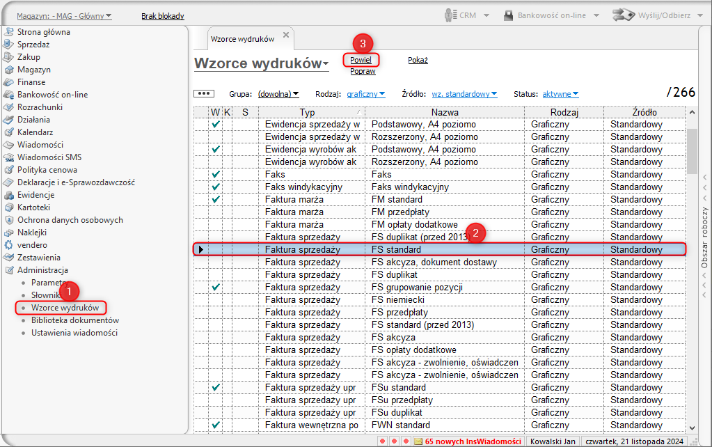

1. Przejść do modułu Wzorce wydruku, zaznaczyć wybrany​ wzorzec i kliknąć Powiel​.
Uwaga! Powielenie jest konieczne wyłącznie w przypadku edycji wzorców wbudowanych. Dla wzorców własnych można skorzystać z ​opcji Popraw​.​

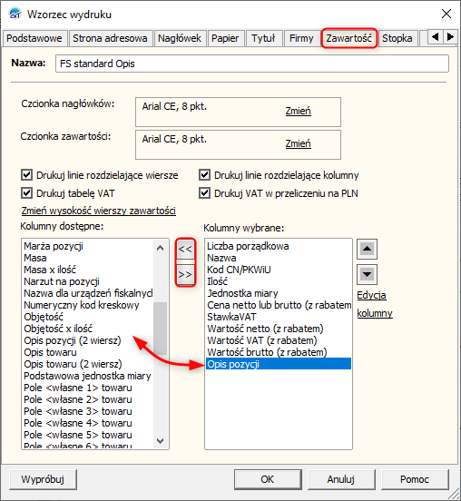

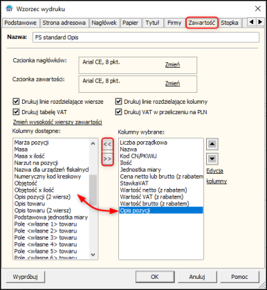

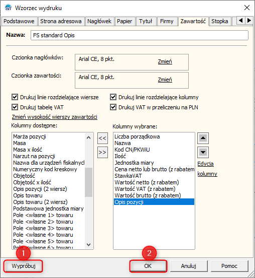

​2. Przejść na zakładkę Zawartość, odnaleźć na liście Kolumny dostępne – Opis pozycji i za pomocą strzałek przenieść daną pozycję na prawą stronę do Kolumny wybrane

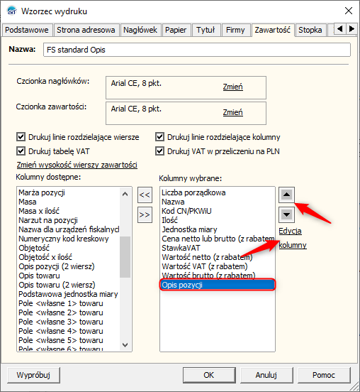

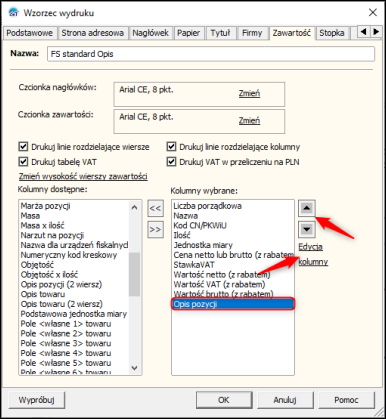

3. W kolejnym kroku można dostosować szerokość kolumny​ i jej położenie​. ​​
4. Zweryfikować zmiany przy pomocy przycisku Wypróbuj. Po osiągnięciu oczekiwanego efektu zapisać wzorzec przyciskiem OK​.​
