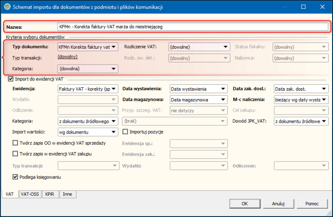

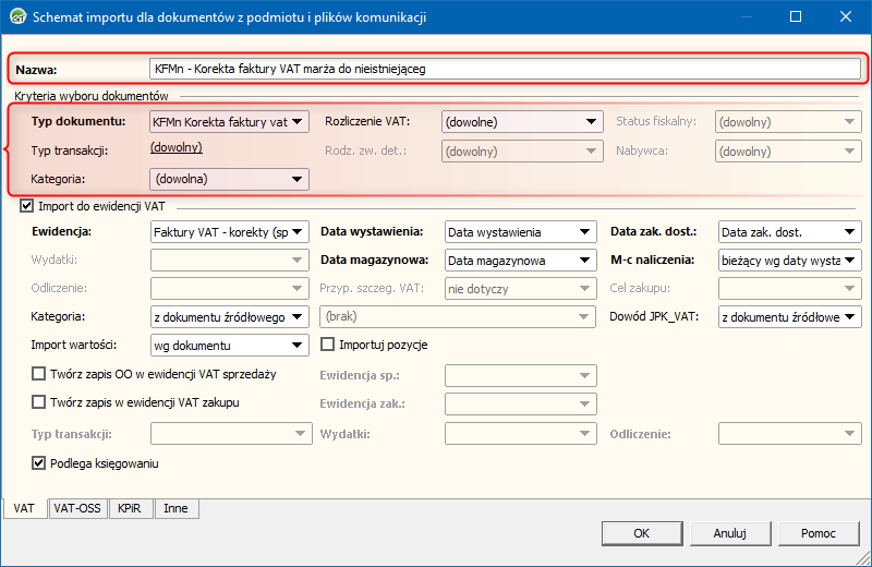

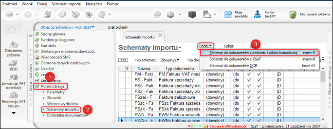

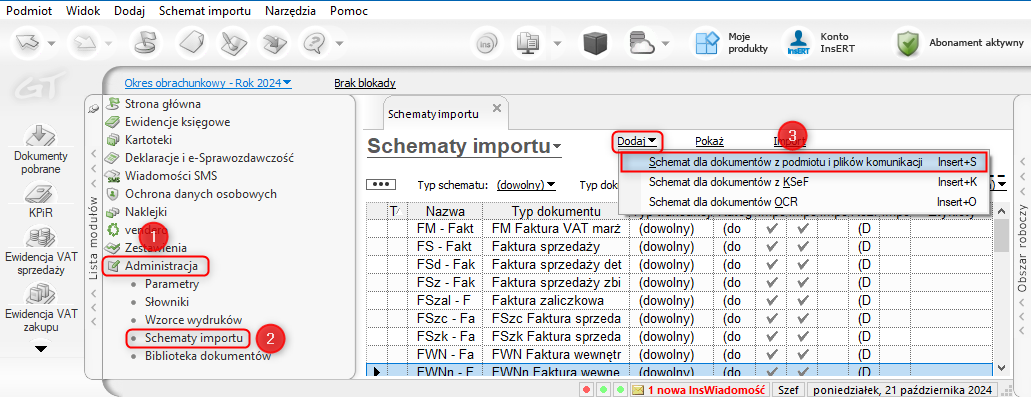

1. Z listy modułów wybrać Administracja – Schematy importu, rozwinąć opcję Dodaj i kliknąć Schemat dla dokumentów z podmiotu i plików komunikacji.
2. W oknie, które się wyświetli określić Nazwę schematu i jego kryteria wyboru dokumentów. Kryteriami wyboru dokumentów są właściwości dokumentu, po których dokument będzie automatycznie księgowany/ewidencjonowany w KPiR i Ewidencji VAT. Kryteria do określenia to:
  • Typ dokumentu – w tym przypadku należy wybrać KFMn – Korekta faktury vat marża do nieistniejącego,
  • Typ transakcji – dokumenty, o jakiej transakcji VAT mają być brane pod uwagę przy tym schemacie,
  • Kategoria – dokumenty, z jaką kategorią mają być brane pod uwagę,
  • Rozliczenie VAT – do wyboru metoda kasowa, memoriałowa lub dowolna.

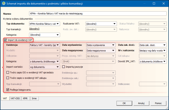

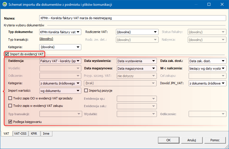

3. Następnie (jeżeli ma się stworzyć zapis w Ewidencji VAT) należy zaznaczyć Import do ewidencji VAT. W sytuacji gdy zapis ma trafić tylko do KPiR należy pominąć ten punkt. W tym kroku do wypełnienia są pola:
  • Ewidencja – do jakiej ewidencji VAT ma trafić zapis,
  • Kategoria – czy kategoria zapisu VAT ma być zaimportowana z dokumentu źródłowego (faktury sprzedaży zaliczkowej końcowej) czy ma być ręcznie wskazana ze słownika kategorii,
  • Import wartości – wy wartości mają być wzięte według dokumentu, czy marży
  • Data wpisu – czy data wpisu VAT ma być przepisana z daty wystawienia, sprzedaży czy magazynowej z faktury,
  • Data wyst. – czy data wystawienia ma być przepisana z daty wystawienia, sprzedaży czy magazynowej z faktury,
  • Data magazynowa – czy data magazynowa ma być przepisana z daty wystawienia, sprzedaży czy magazynowej z faktury
  • Data zakdostawy – czy data zakończenia dostawy VAT ma być przepisana z daty wystawienia, sprzedaży czy magazynowej z faktury,
  • M-c naliczenia – który miesiąc ma być wzięty jako miesiąc naliczenia. Według tego miesiąca zapis będzie ujęty w deklaracji skarbowej np. VAT-7

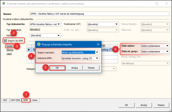

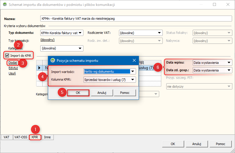

4. Następnie (jeżeli ma się stworzyć zapis w Książce Przychodów i Rozchodów) należy przejść na zakładkę KPiR​ i zaznaczyć Import do KPiR. W sytuacji gdy zapis ma trafić tylko do Ewidencji VAT, należy pominąć ten punkt. Używając przycisku Dodaj wskazać, która wartość i do jakiej kolumny ma być wpisana do KPiR. Następnie określić jakie daty z dokumentu mają być potraktowane jako Data wpisuData zdarzenia gospodarczego w KPiR oraz z jaką kategorią ma się stworzyć ten zapis.

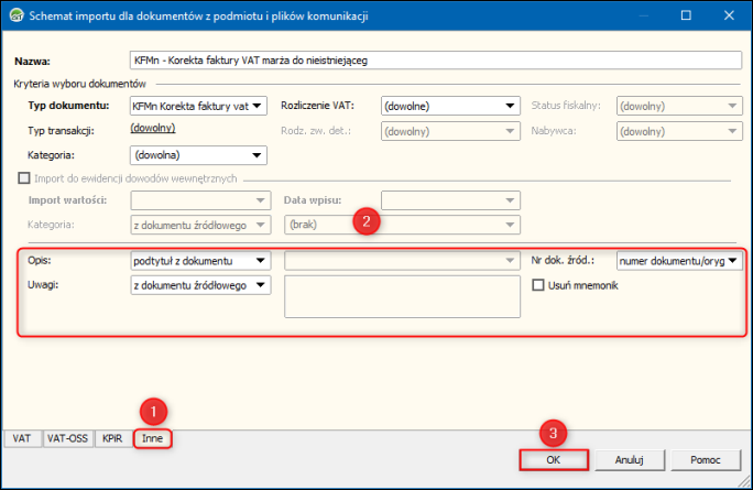

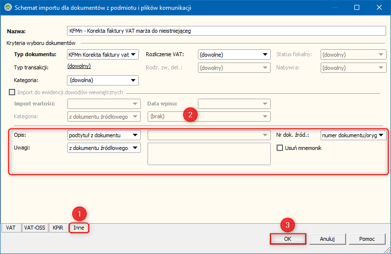

5. Następnym krokiem jest określenie na zakładce Inne, co z dokumentu ma się zaimportować w pola Opis i Uwagi. Po wykonaniu wszystkich czynności schemat zapisać klikając przycisk OK.
