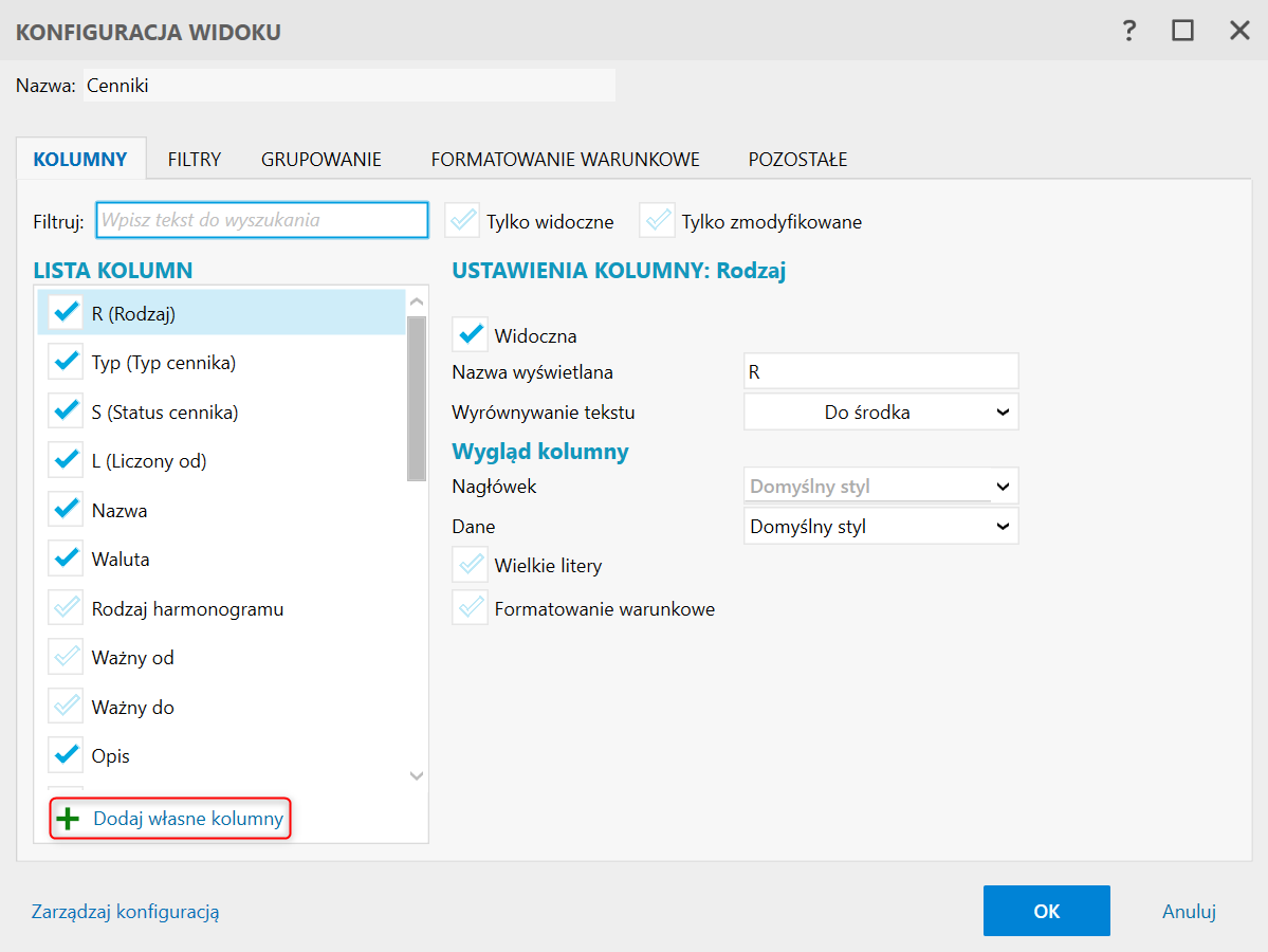

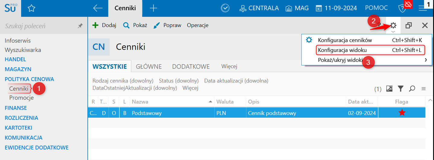

1. Przejść do wybranego modułu, rozwinąć menu koła zębatego i kliknąć Konfiguracja widoku.
2. Kliknąć przycisk Dodaj własne kolumny.

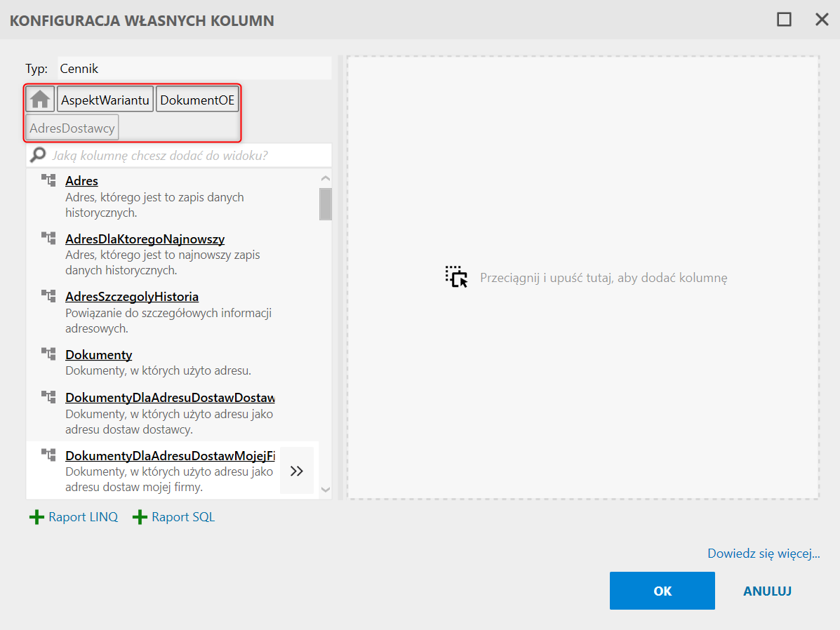

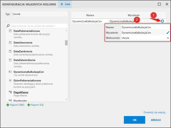

W oknie tworzenia Kolumny własnej należy określić Typ. W niektórych modułach typ jest z góry określony, np. w cennikach typ automatycznie zostanie określony na Cennik.
Dostępne pola dzielą się na kilka rodzajów:
  • ​​ Umożl​iwi​a rozwinięcie elementów podrzędnych
  • Filtr z predefiniowaną listą​
  • Filtr wyboru Tak/Nie
  • Filtr z datą
  • Filtr z liczbą całkowitą
  • Filtr z liczbą zmiennoprzecinkową
  • Filtr z ciągiem znaków
Po przejściu przez kolejny poziomy drzewa wyświetli się ścieżka, która w łatwy sposób pozwoli użytkownikowi na powrót do odpowiedniego poziomu menu.

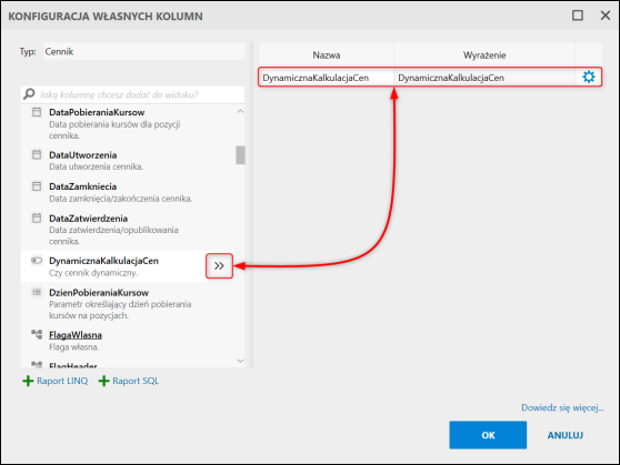

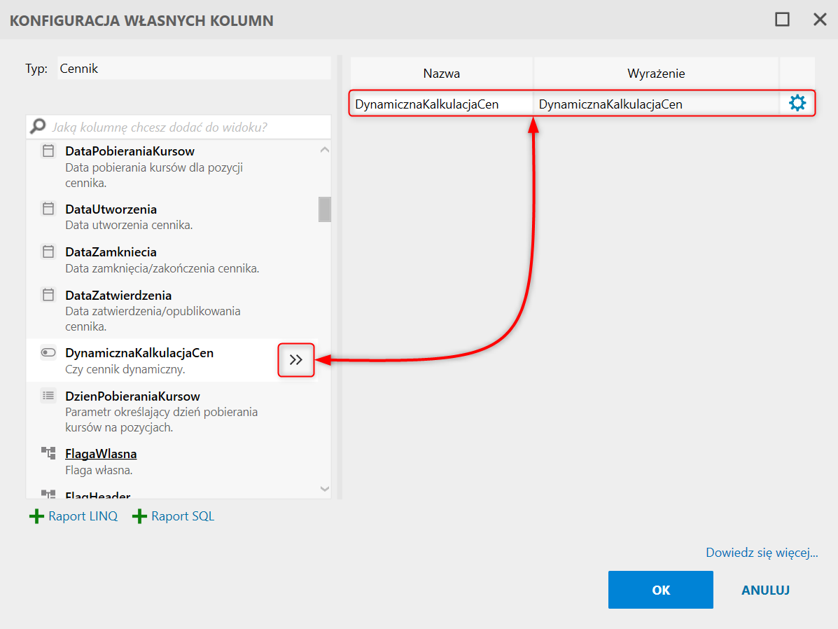

Dodanie odpowiedniej kolumny odbywa się poprzez kliknięcie przycisku >>  lub na zasadzie drag&drop (przeciągnięcia i upuszczenia elementu).

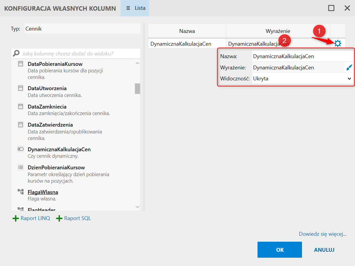

W sekcji po prawej stronie, po kliknięciu menu koła zębatego użytkownik ma możliwość nadania własnej Nazwy, rozwinąć Wyrażenie i określić domyślną Widoczność w module.
Opcja parametryzacji wyrażenia kolumny własnej została szczegółowo opisana w temacie e-Pomocy technicznej InsERT nexo – Ja​​k sparametryzować wyrażenie w kolumnach własnych?​
Dodatkowo Kolumny własne umożliwiają załączenie Atrybutu klasyfikacji, Raportu LINQ oraz Raportu SQL:
Zapisana Kolumna własna zostanie dodana do listy kolumn i będzie możliwa do wybrania w module.​
