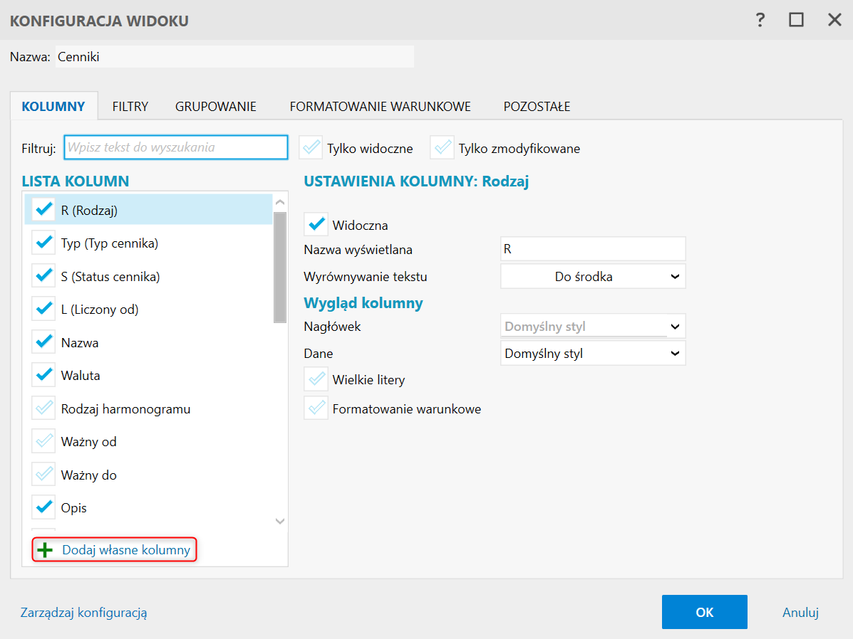

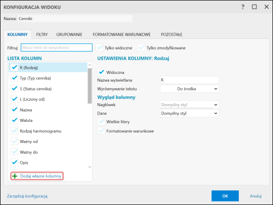

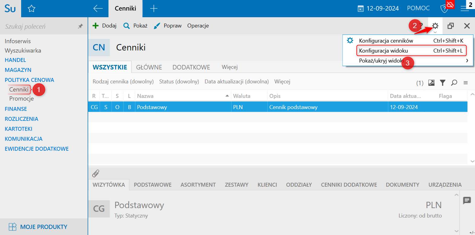

1. Przejść do odpowiedniego widoku, rozwinąć menu koła zębatego i kliknąć Konfiguracja widoku.
2. Kliknąć Dodaj własne kolumny.

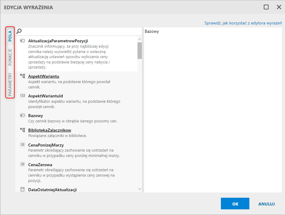

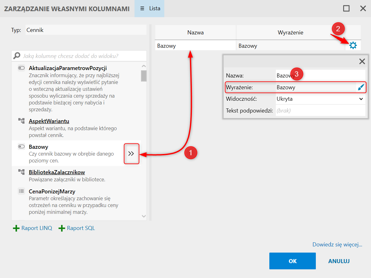

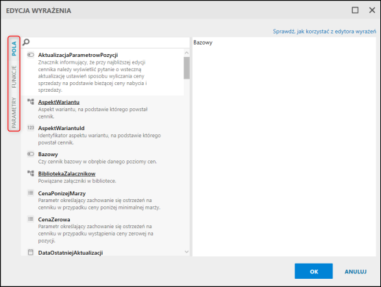

Na przykładzie filtru Cennika bazowego z ustawioną Dynamiczną kalkulacją cen, z listy pól należy wybrać pole Bazowy, następnie rozwinąć menu koła zębatego i wybrać ikonę edycji w polu Wyrażenie.
Po lewej stronie dostępne są zakładki, na których można wyszukać odpowiedni pola, funkcje oraz Parametry.
Kolejnym krokiem jest uzupełnienie wyrażenia. W programach serii InsERT nexo istnieje wiele operatorów wspomagających tworzenie wyrażeń:

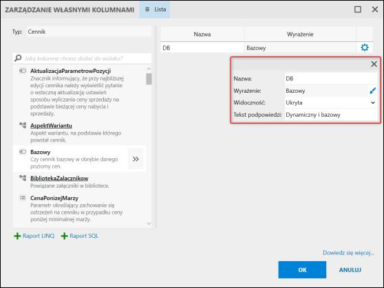

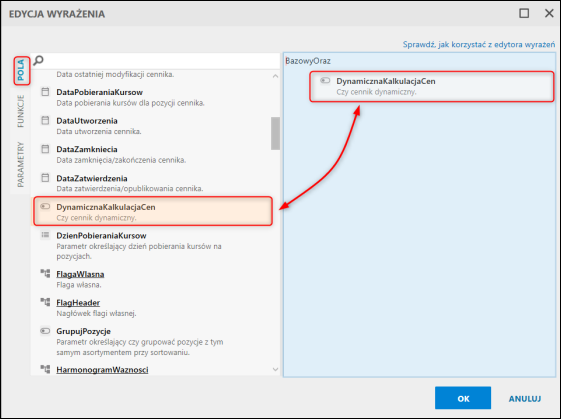

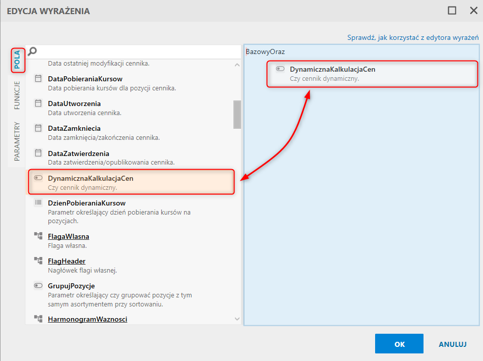

Na opisywanym we wstępie przykładzie należy wpisać operator Oraz, wybrać z listy pole DynamicznaKalkulacjaCen (poprzez dwuklik lewym przyciskiem myszy na danym polu) i zatwierdzić przyciskiem OK.

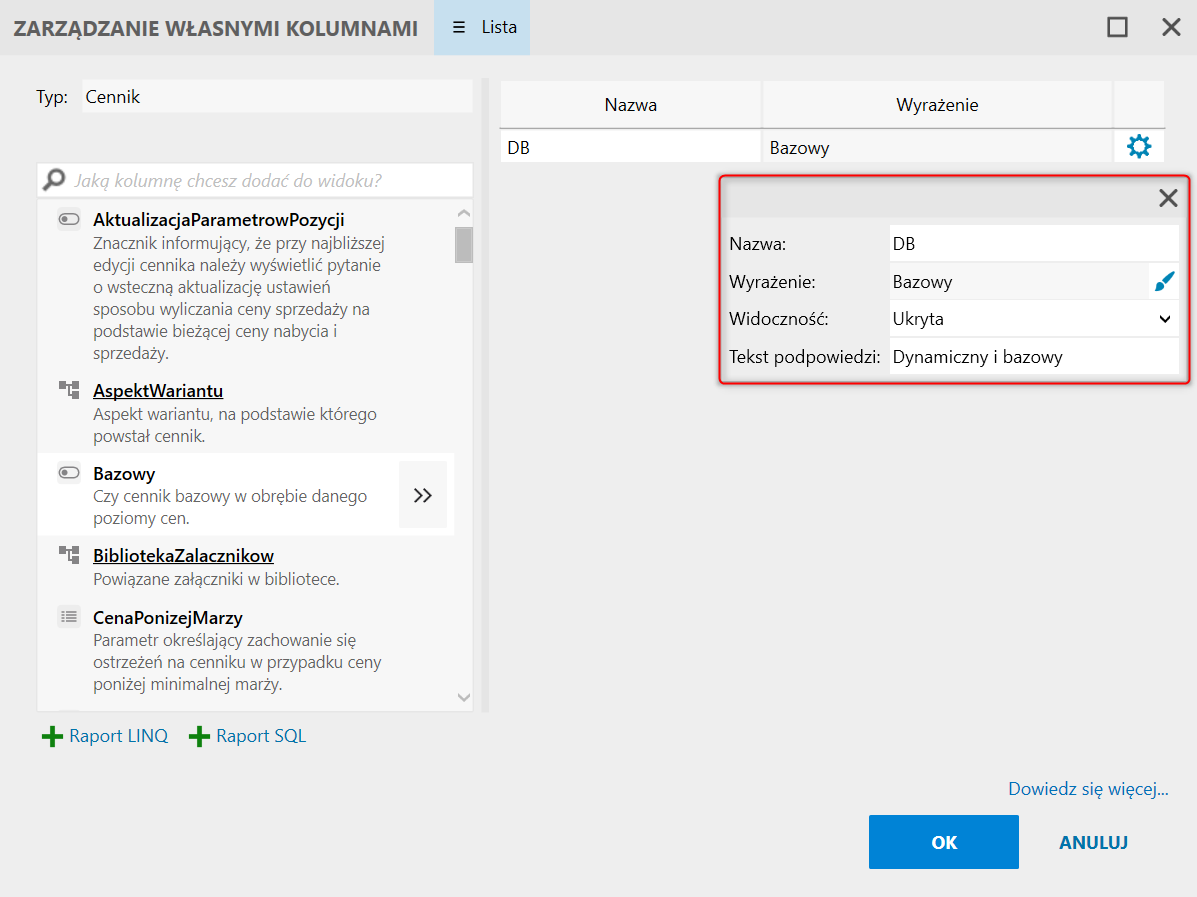

Dodatkowo można określić własną nazwę i widoczność filtra oraz Tekst podpowiedzi. Zmiany należy zatwierdzić przyciskiem OK.
Tekst podpowiedzi wyświetli się po najechaniu kursorem myszy na nazwę kolumny.
