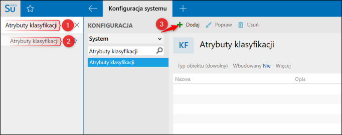

Aby stworzyć i wykorzystać Atrybut klasyfikacji w filtrach własnych, należy w lewym, górnym rogu programu, w wyszukiwarce wpisać Atrybuty klasyfikacji, wejść w wyszukany moduł i kliknąć górne menu Dodaj.

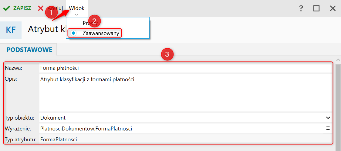

Na przykładzie dzielenia form płatności na gotówkowe i bezgotówkowe, należy wybrać Widok zaawansowany i uzupełnić sekcję Podstawowe wg poniższego zrzutu ekranu.
Podczas wpisywania wyrażeń w polu Wyrażenie działa wyświetlanie podpowiedzi, które pojawiają się po wpisaniu kropki (IntelliSense).​

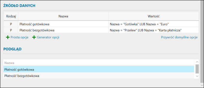

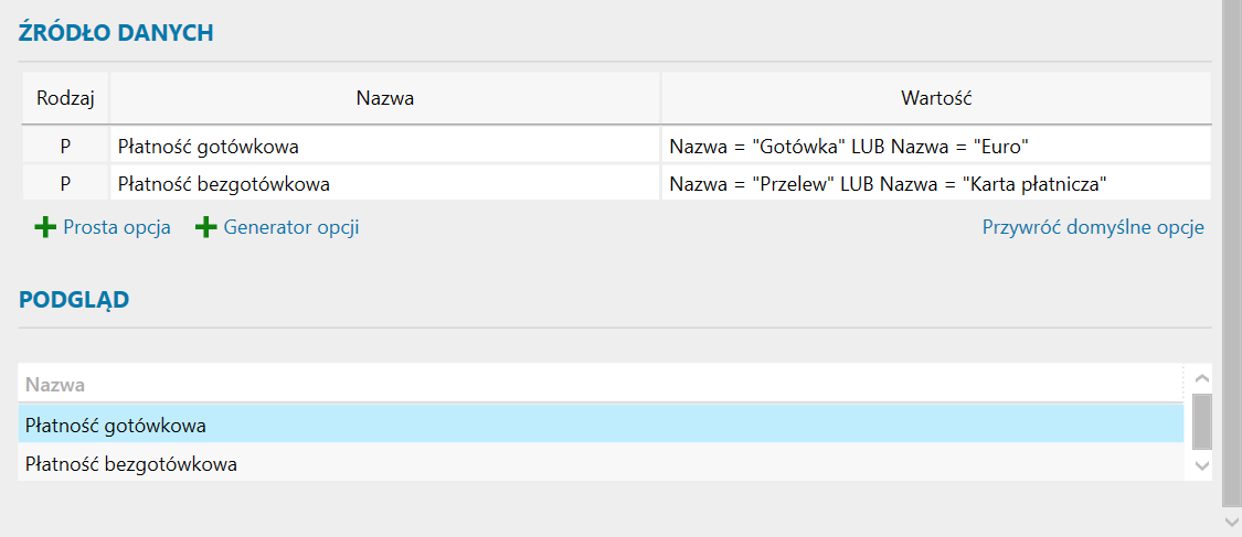

W sekcji Źródło danych zgodnie z przedstawianym przykładem należy określić 2 opcje proste, uzupełnić ich Nazwy i Wartości. Zmiany można zatwierdzić przyciskiem Zapisz.

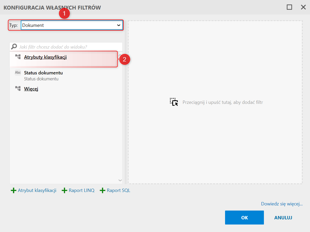

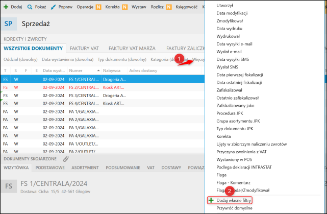

Aby wykorzystać utworzony Atrybut klasyfikacji w filtrach, należy przejść do odpowiedniego modułu, przy filtrach kliknąć Więcej i wybrać Dodaj własne filtry.

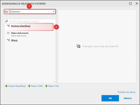

W oknie konfiguracji własnych filtrów określić ten sam typ, co na Atrybucie klasyfikacji i kliknąć Atrybuty klasyfikacji.

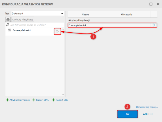

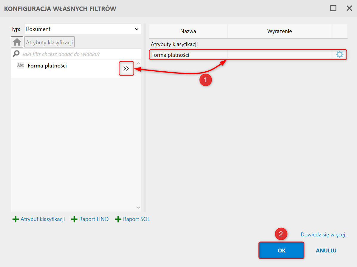

Przenieść utworzony atrybut i zatwierdzić przyciskiem OK.

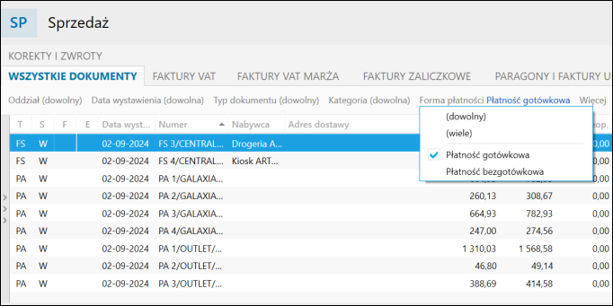

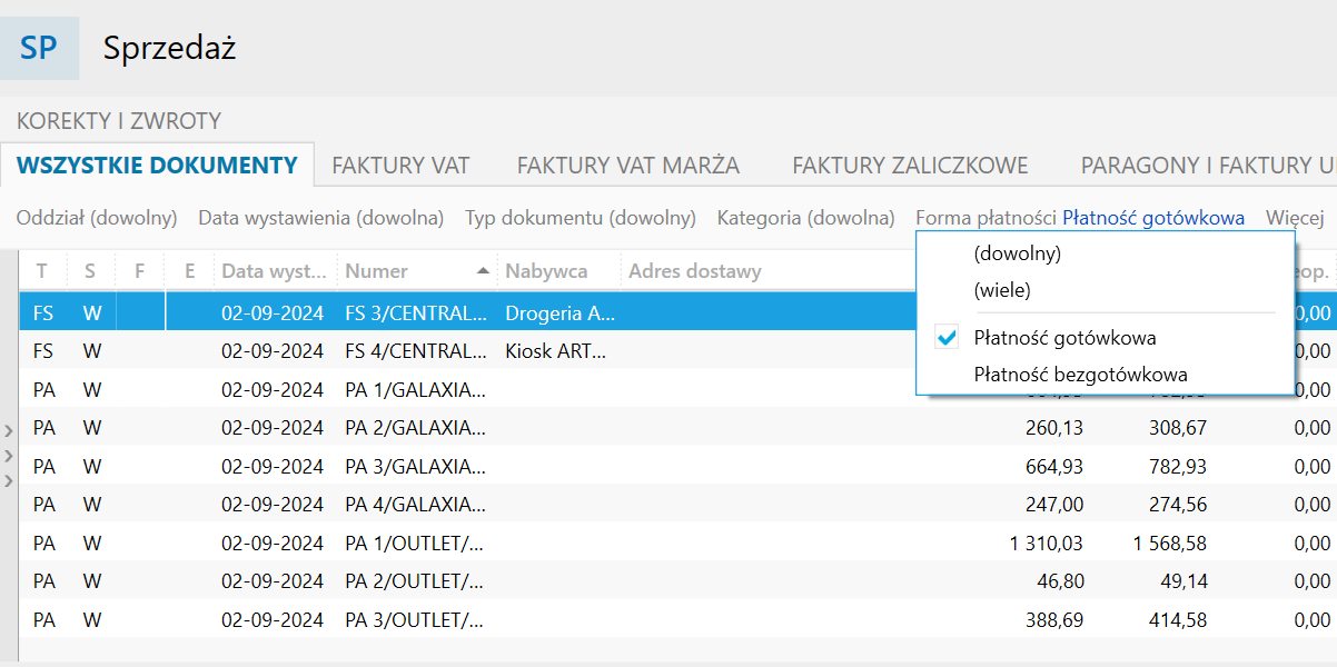

Dzięki powyższym czynnościom zostanie dodany Atrybut klasyfikacji jako filtr.
