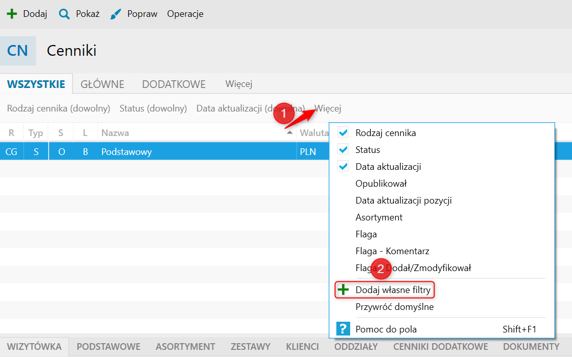

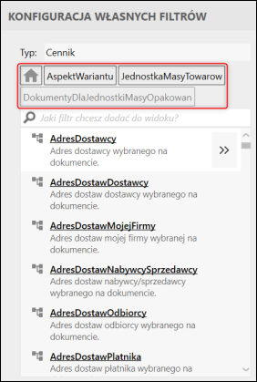

Aby utworzyć filtr własny, należy przejść do wybranego widoku w programie, w Filtrach rozwinąć Więcej i wybrać Dodaj własne filtry.

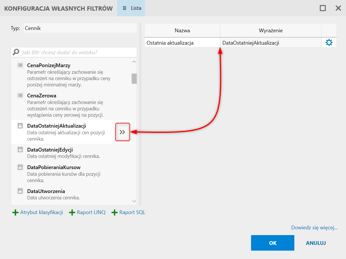

W oknie tworzenia filtru własnego należy określić Typ. W niektórych modułach typ jest z góry określony, np. w cennikach typ automatycznie zostanie określony na Cennik.

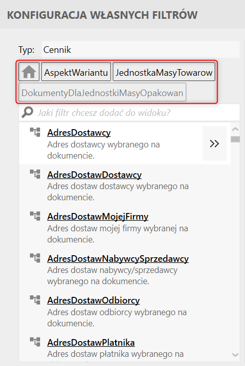

Dostępne pola dzielą się na kilka rodzajów:
Po przejściu przez kolejny poziomy drzewa, wyświetli się ścieżka, która w łatwy sposób pozwoli użytkownikowi na powrót do odpowiedniego poziomu menu.
Dodanie odpowiedniego filtra odbywa się poprzez kliknięcie przycisku >> lub na zasadzie drag&drop (przeciągnięcia i upuszczenia elementu).

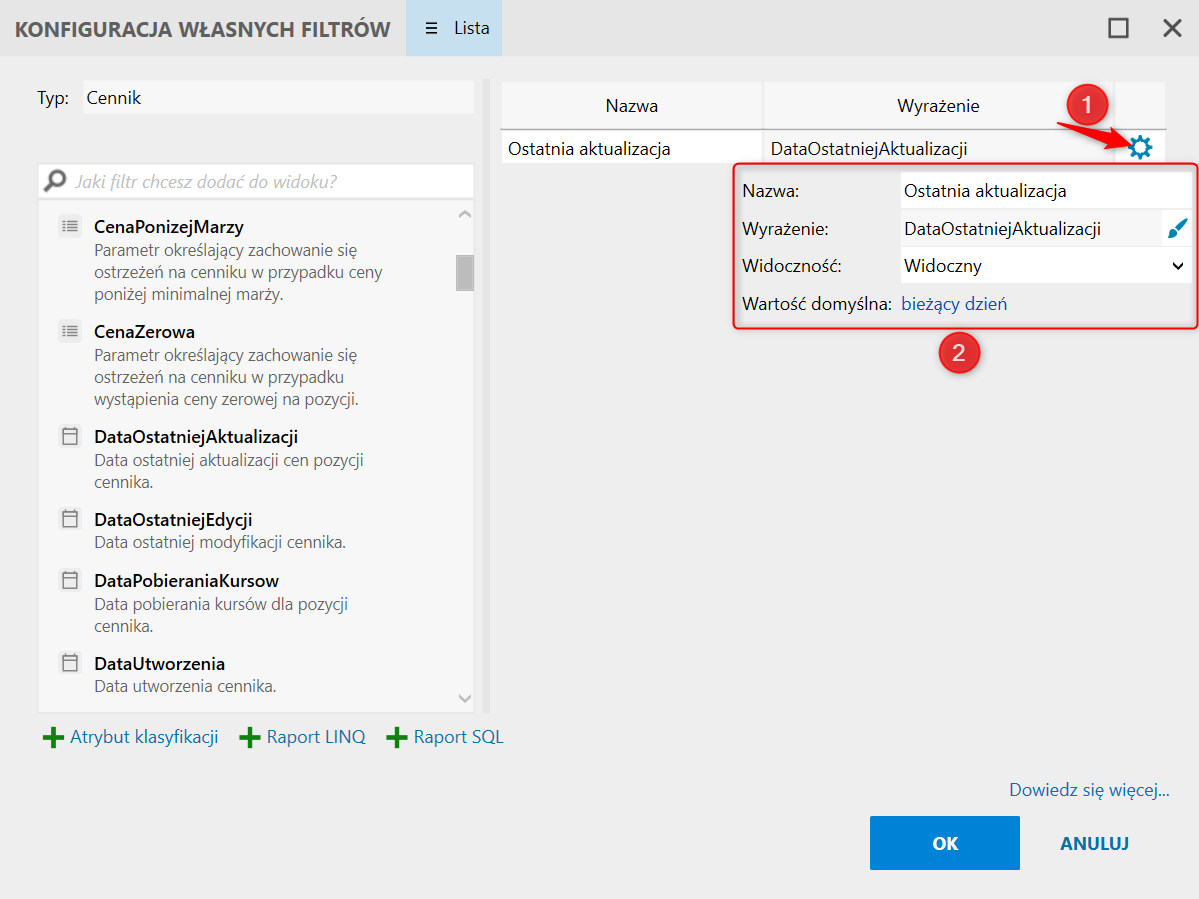

W sekcji po prawej stronie, po kliknięciu menu koła zębatego użytkownik ma możliwość nadania własnej Nazwy, rozwinąć Wyrażenie, określić domyślną Widoczność w module i przypisać Wartość domyślną.
Opcja parametryzacji wyrażenia filtra własnego została szczegółowo opisana w temacie e-Pomocy technicznej InsERT nexo – Jak sparametryzować wyrażenie w filtrach własnych?
Dodatkowo Filtry własne umożliwiają załączenie Atrybutu klasyfikacji. Więcej o tym można przeczytać w temacie e-Pomocy technicznej: InsERT nexo – Jak dodać atrybut klasyfikacji do filtru własnego?

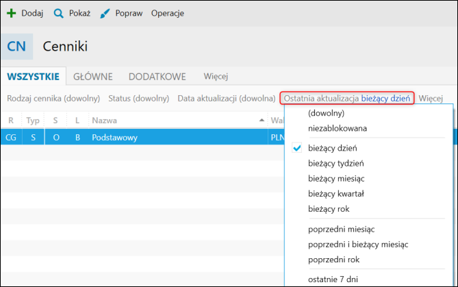

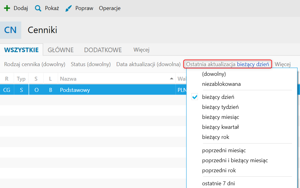

Zapisany Filtr własny zostanie dodany do listy filtrów i pozwoli na filtrowanie wybranej listy.
