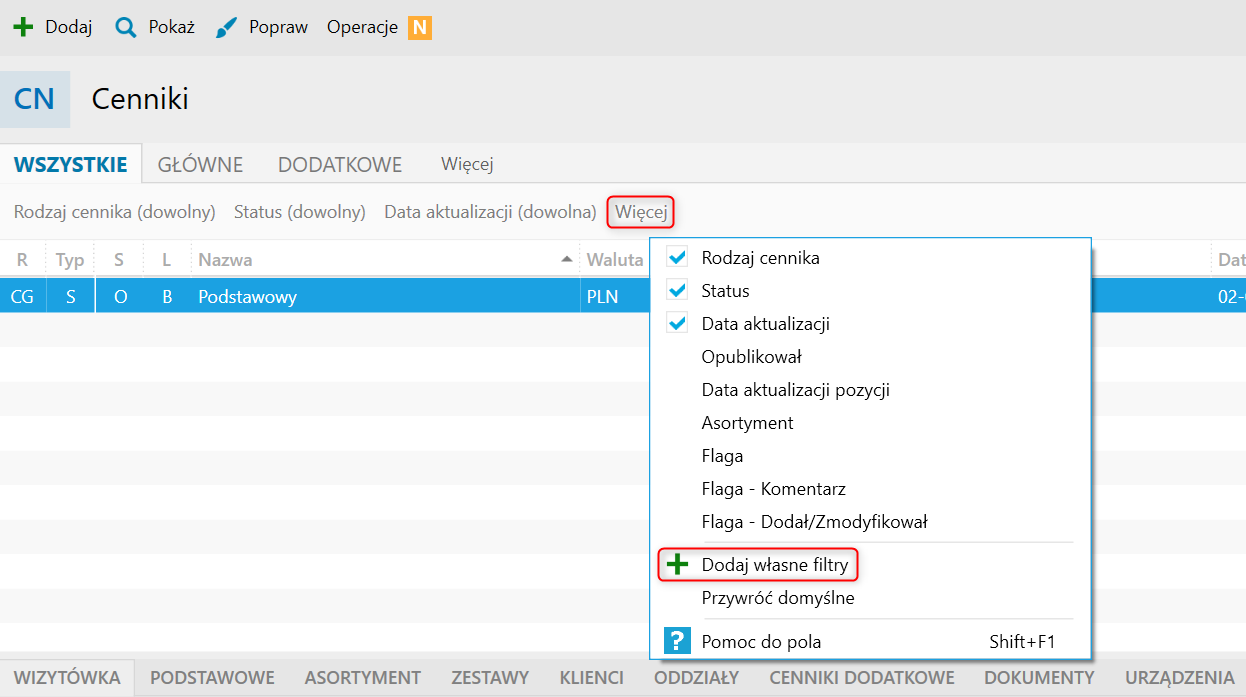

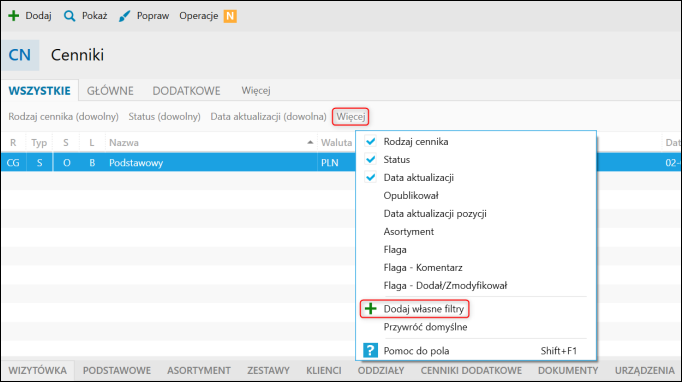

Aby sparametryzować wyrażenie w filtrach własnych, należy przejść do odpowiedniego widoku, przy filtrach rozwinąć Więcej i wybrać Dodaj własne filtry.

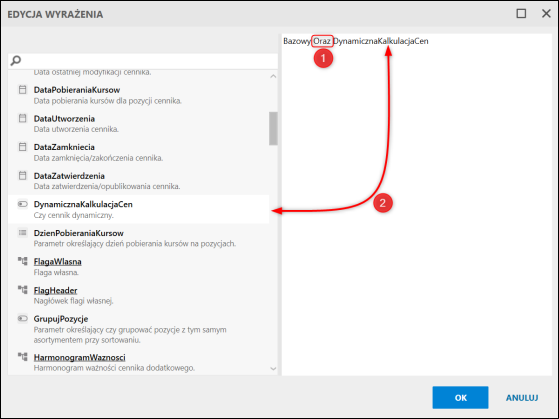

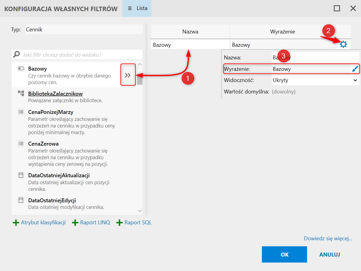

Na przykładzie filtru Cennika bazowego z ustawioną dynamiczną kalkulacją cen, z listy pól należy wybrać pole Bazowy, następnie rozwinąć menu koła zębatego i wybrać ikonę edycji w polu Wyrażenie.
Kolejnym krokiem jest uzupełnienie wyrażenia. W programach serii InsERT nexo istnieje wiele operatorów wspomagających tworzenie wyrażeń:

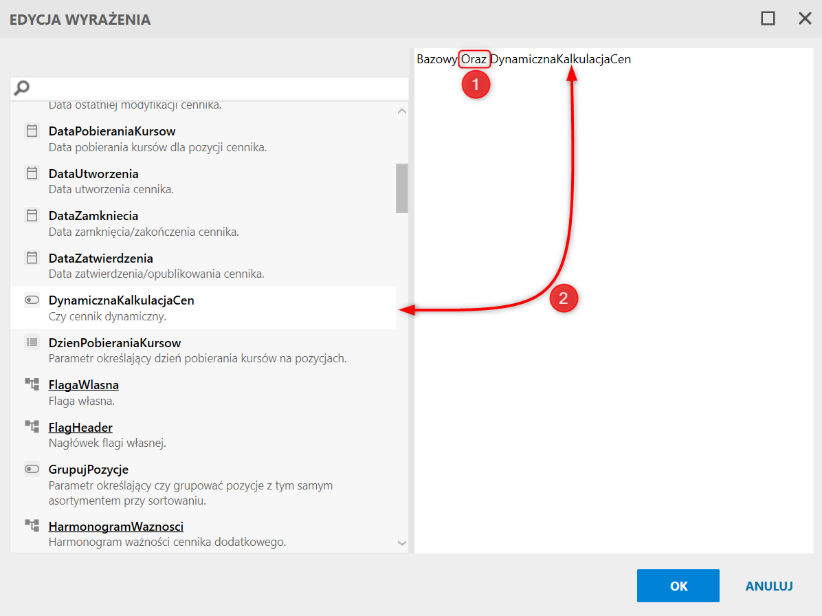

Na opisywanym we wstępie przykładzie należy wpisać operator Oraz, wybrać z listy pole DynamicznaKalkulacjaCen (poprzez dwuklik lewym przyciskiem myszy na danym polu) i zatwierdzić przyciskiem OK.

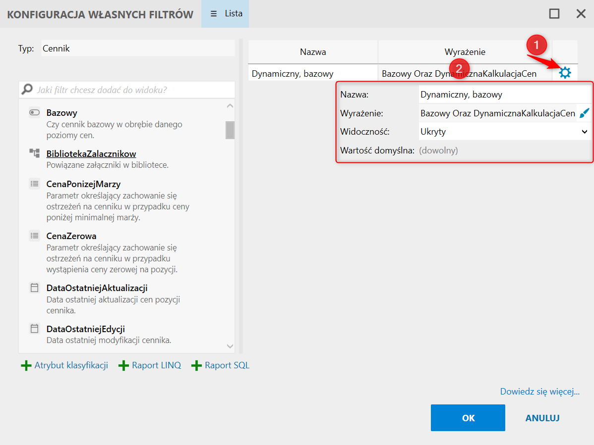

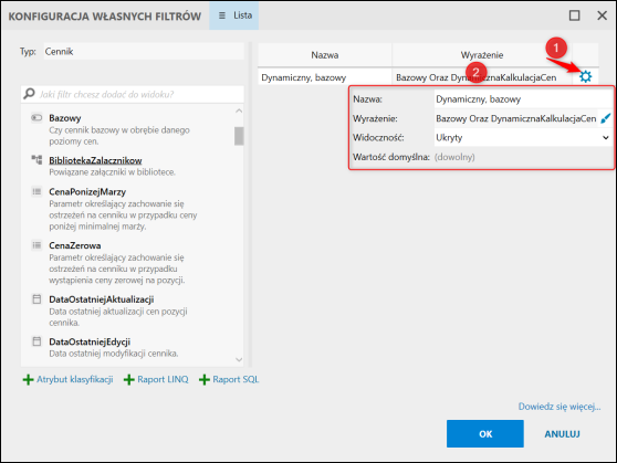

Dodatkowo można określić własną nazwę i widoczność filtra. Zmiany należy zatwierdzić przyciskiem OK.​
