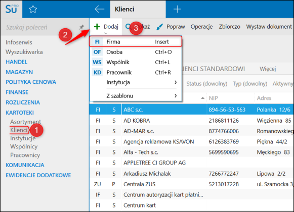

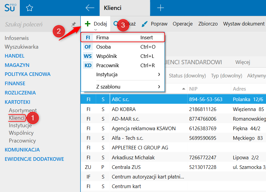

1. Przejść do modułu Klienci, z górnego menu Dodaj wybrać Fir​ma.

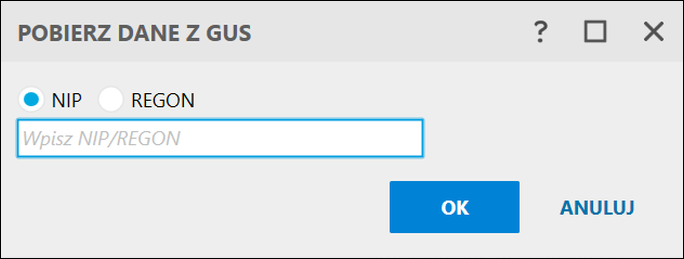

2. Pojawi się pole, w którym należy wpisać NIP lub REGON. Zatwierdzić przyciskiem OK.

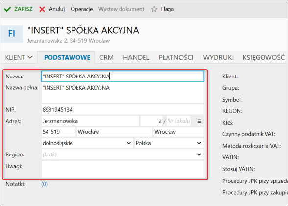

3. Program pobierze dane oraz automatycznie wypełni pola. Po kliknięciu Zapisz klient zostanie wprowadzony.

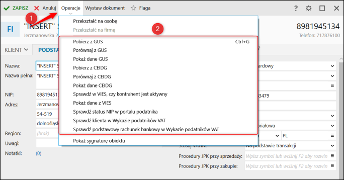

W przypadku, w którym klient jest już wprowadzony i jego dane mają zostać zaktualizowane lub porównane z danymi GUS, należy:
1. Wejść do modułu klienci i na liście odszukać odpowiednią kartotekę, następnie kliknąć Popraw.
2. Z górnego menu Operacje wybrać odpowiednią opcję. Po dokonanych modyfikacjach przycisk Zapisz zapamięta zmiany.
