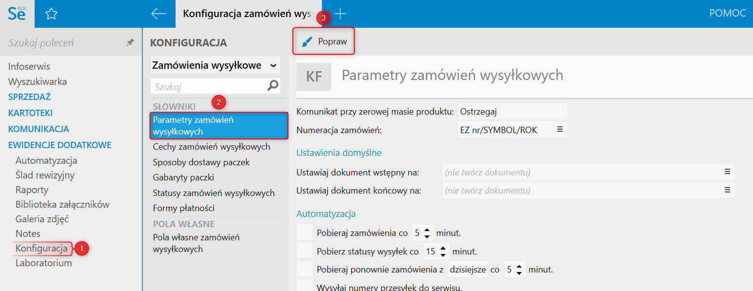

1. Przejść do Konfiguracji – Param​etry zamówień wysyłkowych, a następnie kliknąć Popraw​.​

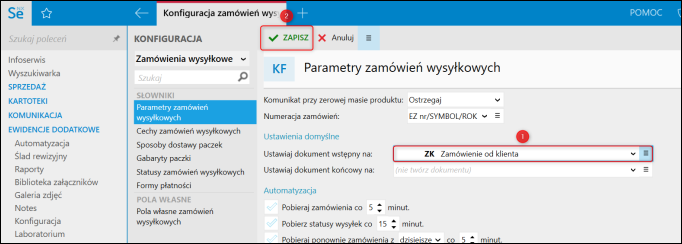

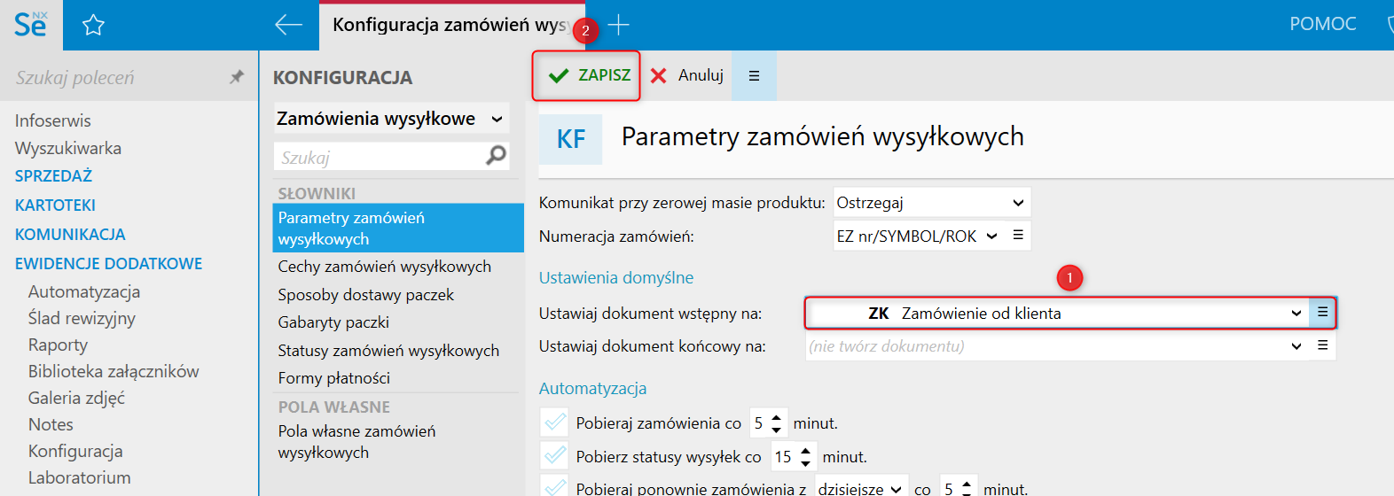

2. W polu Ustawiaj dokument wstępny na: wskazać wybrany typ dokumentu. Zatwierdzić przyciskiem Zapisz. Od tej pory dla nowych Zamówień wysyłkowych automatycznie wybierany będzie określony typ dokumentu wstępnego​.
