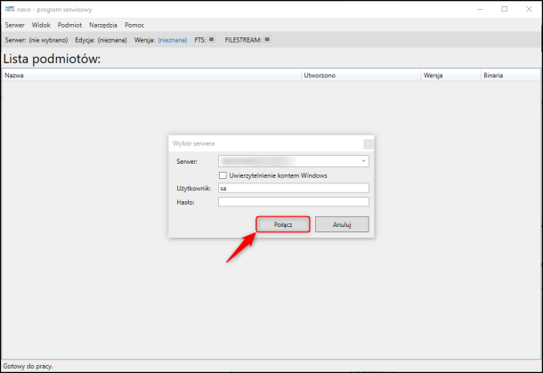

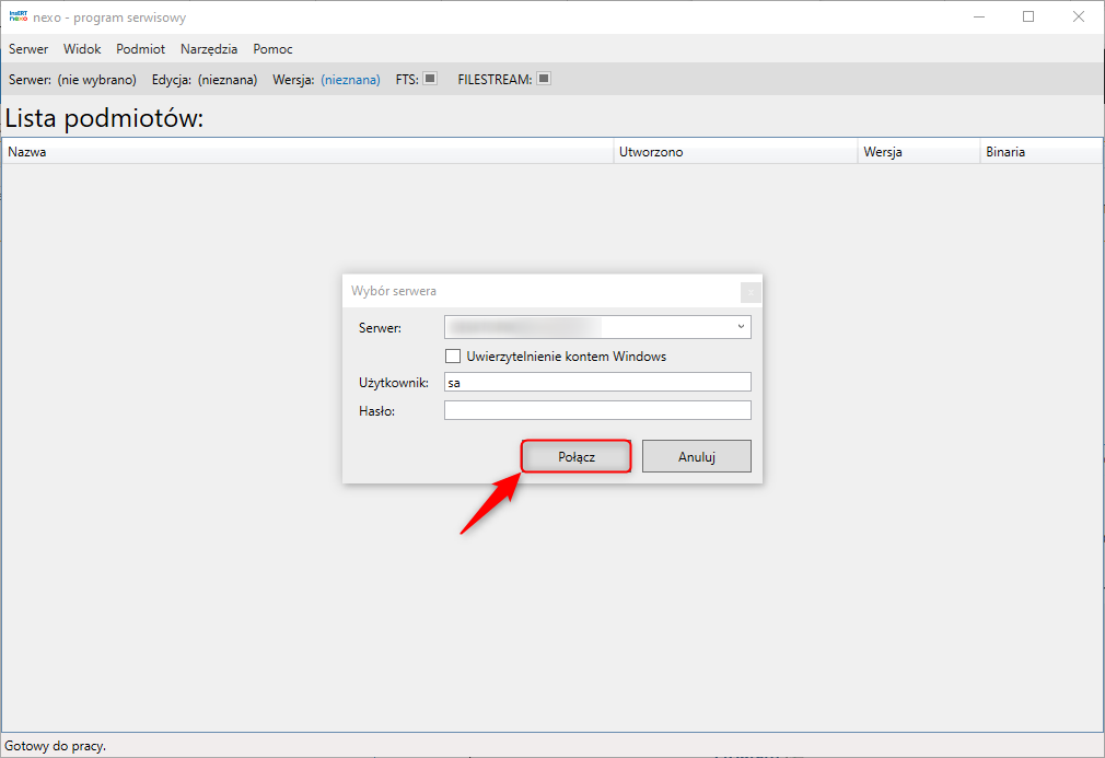

1. Uruchomić Program serwisowy (domyślnie można go znaleźć w Menu Start – Katalog InsERT – Program serwisowy). Jeżeli serwer został utworzony przez instalator systemu InsERT nexo, domyś​lnie tworzony jest użytkownik sa bez hasła. Po podaniu danych logowania kliknąć Połącz.

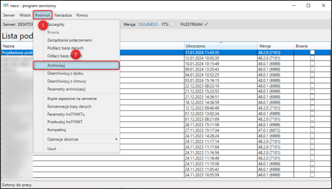

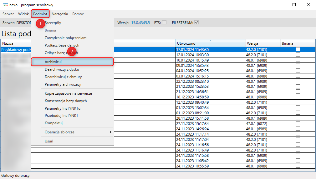

2. Na Liście podmiotów zaznaczyć bazę danych do skopiowania, a następnie wybrać Podmiot – Archiwizuj.

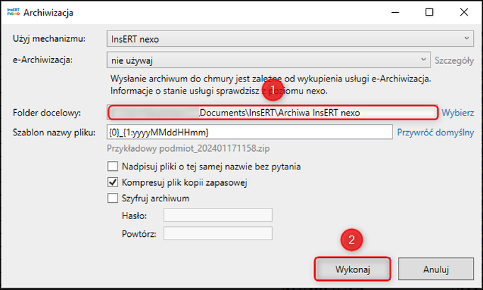

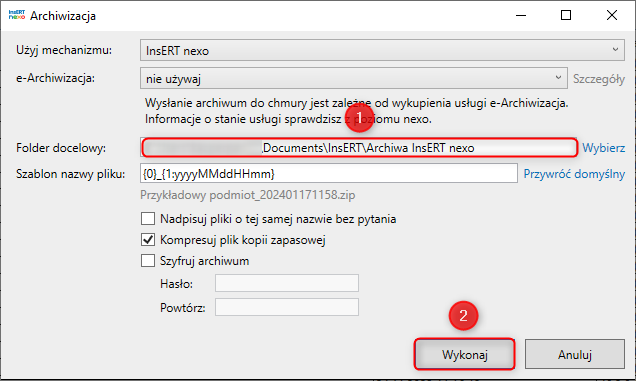

3. W polu Folder docelowy określić, gdzie powinno zostać utworzone archiwum podmiotu – można to zrobić za pomocą przycisku Wybierz​.​ Przycisk Wykonaj rozpocznie archiwizację.

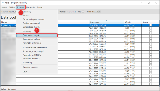

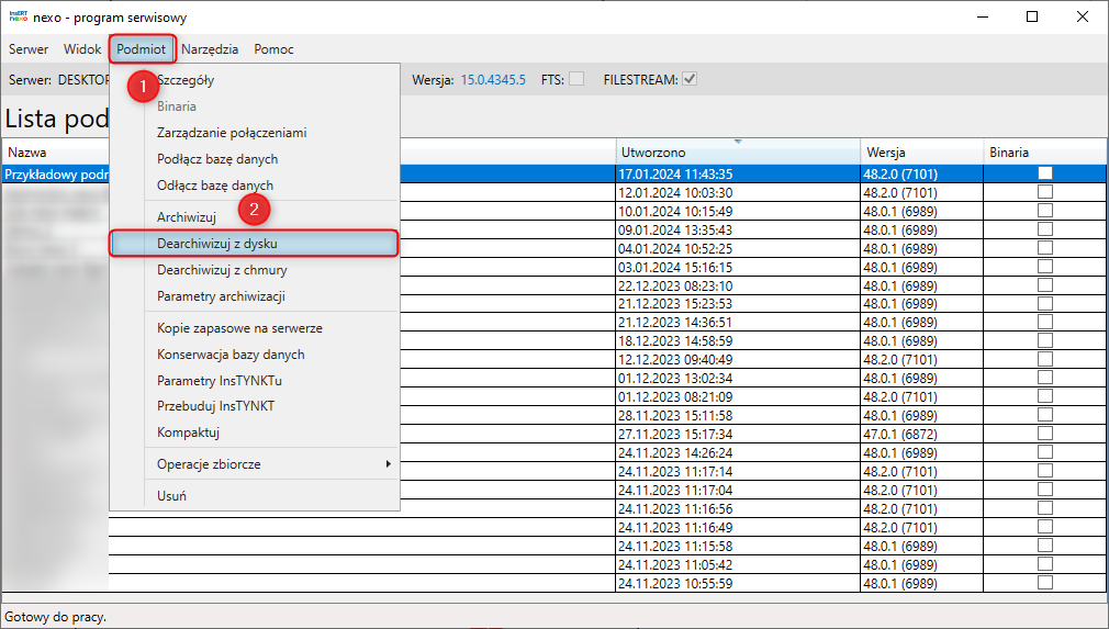

4. Po archiwizacji wybrać Podmiot – Dearchiwizuj z dysku.

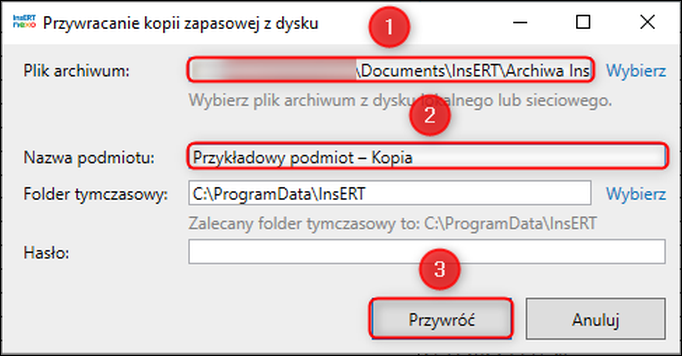

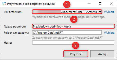

5. W polu Plik archiwum wskazać archiwum utworzone w kroku numer 3 – można to zrobić za pomocą przycisku Wybierz​. Podać Nazwę podmiotu i kliknąć Przywróć.
Uwaga!​ Aby utworzony został nowy podmiot, nazwa podmiotu musi być unikatowa. Jeżeli na serwerze istnieje już podmiot o podanej nazwie, kliknięcie Przywróć spowoduje jego nadpisanie​.

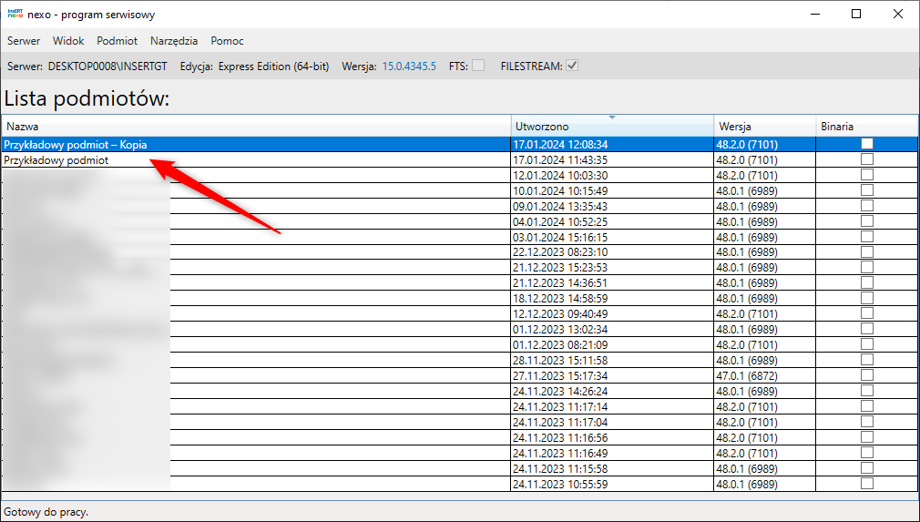

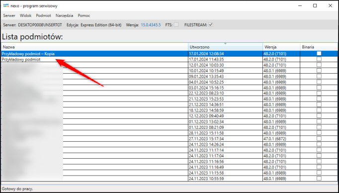

6. Na Liście podmiotów pojawi się utworzona kopia podmiotu.
