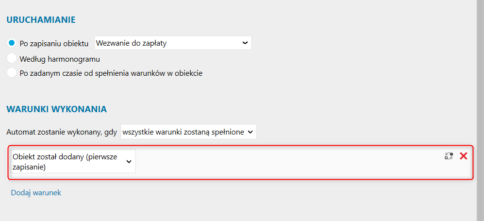

Moduł Automatyzacja pomaga w zautomatyzowaniu procesów w firmie. Użytkownik może np. zaplanować, aby w ślad za każdym utworzonym dokumentem handlowym, ofertą, umową lub zleceniem serwisowym powstawało działanie – był wysyłany e-mail lub wiadomość SMS. Automaty domyślnie są pogrupowane według typów obiektów. Aby utworzyć automat, który wysyła wiadomość e-mail po zapisaniu dokumentu Wezwanie do zapłaty, należy:

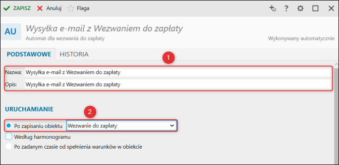

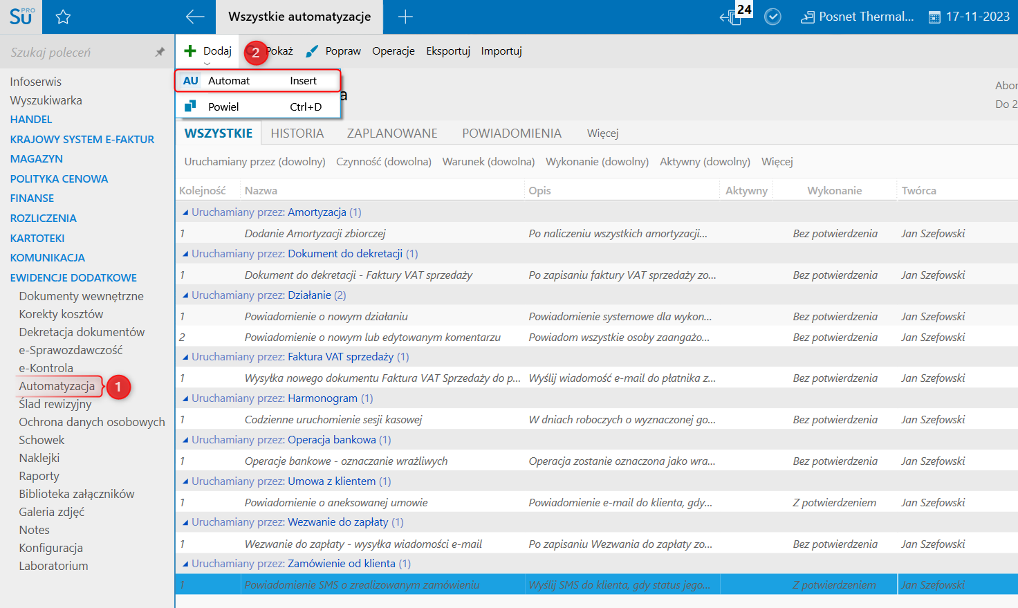

1. Przejść do modułu Ewidencje dodatkoweAutomatyzacja i kliknąć DodajAutomat.

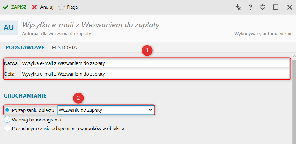

2. Nadać nazwę automatu i wprowadzić moment uruchamiania obiektu Po zapisaniu obiektuWezwanie do zapłaty.

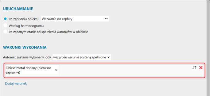

3. W sekcji Warunki wykonania dodać warunek: Obiekt został dodany (pierwsze zapisanie).

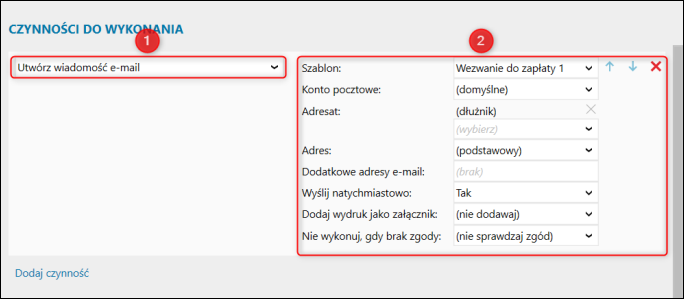

4. Jako Czynności do wykonania wprowadzić Utwórz wiadomość e-mail. Następnie uzupełnić pola:
  • Szablon –​ w tym polu znajdują się szablony wiadomości pocztowych, które mogą zawierać zdefiniowaną przez użytkownika treść, artykuł opisujący tworzenie szablonów pocztowych znajduję się tutaj​;
  • Konto pocztowe – w tym polu należy wskazać wcześniej zdefiniowane konto pocztowe, z którego będzie wysyłana wiadomość e-mail, artykuł opisujący dodawanie kont pocztowych w systemie Insert nexo znajduje się tutaj​;
  • Adresat – w tym polu należy wskazać utworzone wcześniej w systemie kartoteki kontrahentów z uzupełnionym adresem e-mail;
  • Adres – w tym miejscu należy wskazać, na jaki rodzaj adresu z kartoteki kontrahenta ma być wysyłana wiadomość e-mail;
  • Wyślij natychmiastowo – wskazać czy wiadomość ma zostać wysłana natychmiastowo, czy trafić do skrzynki nadawczej;
  • Dodaj wydruk jako załącznik – w tym polu należy określić czy do wiadomości ma być dodawany załącznik, jeśli tak to wybrać odpowiedni Wzorze wydruku, na podstawie którego będzie generowany załącznik;
  • Nie wykonuj, gdy brak zgody – w tym polu należy określić, czy automat ma sprawdzać zgody na przetwarzanie danych przed wysyłką wiadomości, artykuł opisujący cele i zgody na przetwarzanie danych znajduję się tutaj​​.

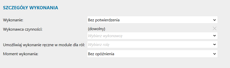

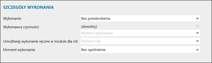

5. W sekcji Szczegóły wykonania wprowadzić ustawienia dotyczące sposobu wykonania, wykonawcy czynności i momentu wykonania automatu. Opcjonalnie umożliwić wykonywanie ręczne w module dla ról​Zapisać automat.
