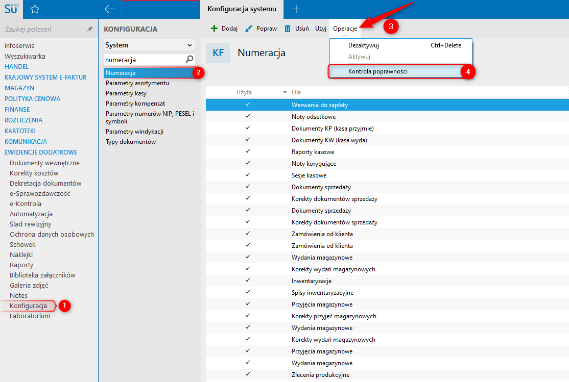

​Kontrola numeracji umożliwia sprawdzenie poprawności numeracji oraz automatyczną naprawę znanych problemów. W tym celu należy przejść do modułu Konfiguracja – Numeracja, a następnie wybrać z górnego menu Operacje – Kontrola poprawności.

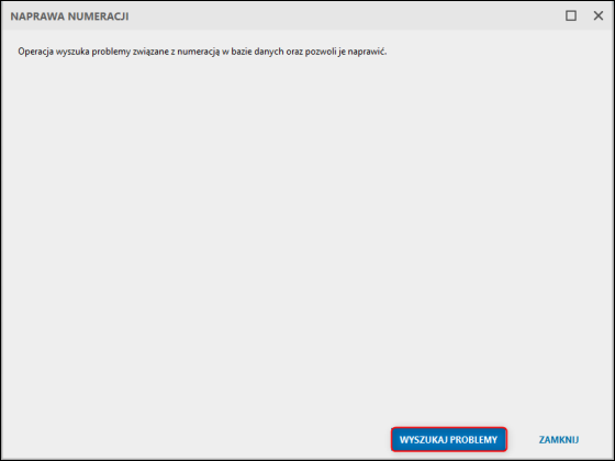

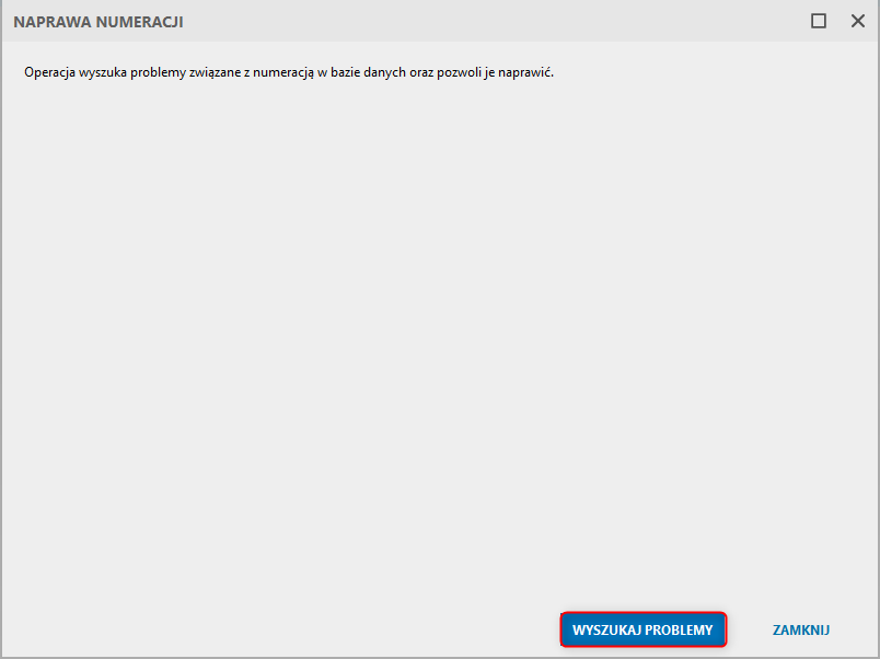

W pierwszym kroku w oknie naprawy numeracji wybrać Wyszukaj problemy numeracji. Operacja wyszuka problemy związane z numeracją w bazie danych, które można podzielić na następujące kategorie błędów:
  • Powielony licznik powodujący błąd "Sekwencja zawiera więcej niż 1 element" przy próbie zapisania nowego obiektu lub zarezerwowaniu dla niego numeru. Naprawa polega na usunięciu duplikatów.
  • Numer ustawiony w przedziałach jako zajęty, ale nie mający odzwierciedlenia w tabeli obiektów numerowanych, co powoduje brak możliwości nadania numeru, który z punktu widzenia użytkownika jest "wolny". Naprawa polega na usunięciu z zajętych przedziałów nadmiarowych numerów.

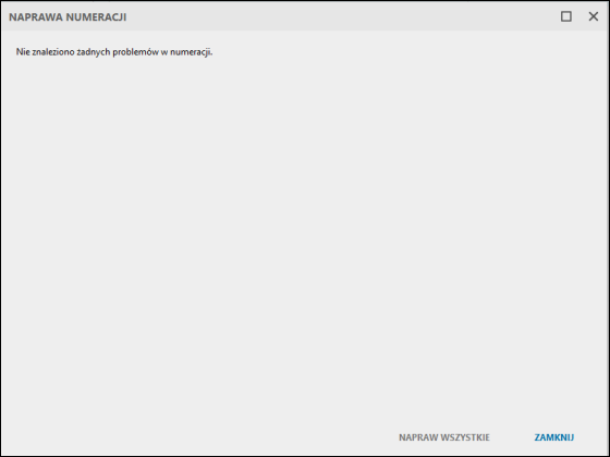

​W przypadku napotkanych błędów w drugim kroku należy wybrać przycisk Napraw (zbiorczo lub dla pojedynczego błędu). Przed wykonaniem operacji należy przeprowadzić archiwizację podmiotu.
