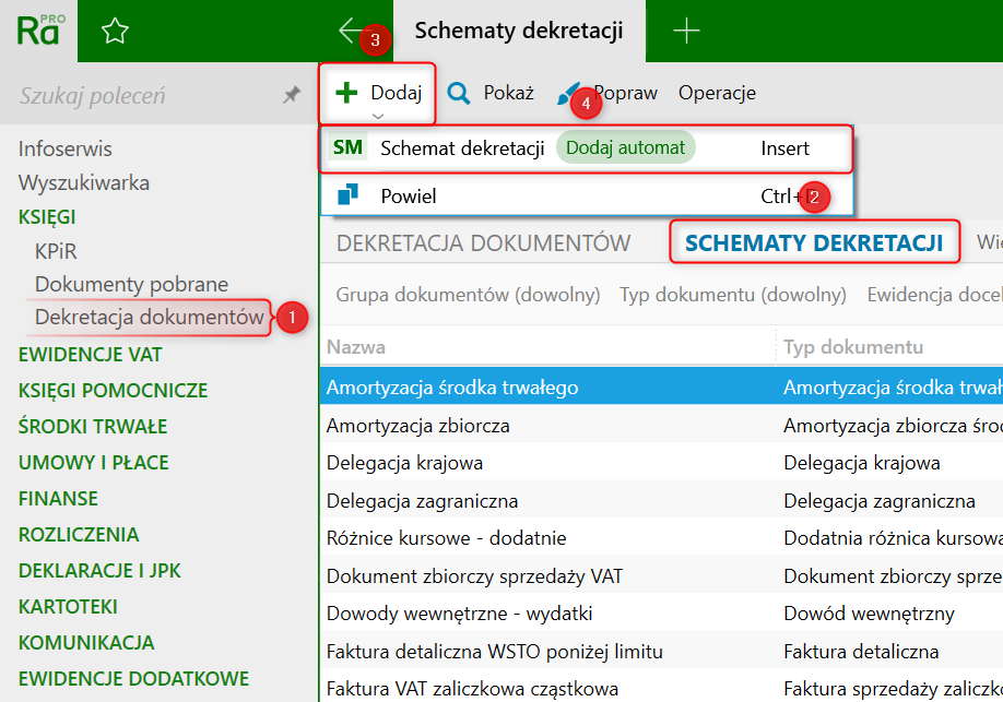

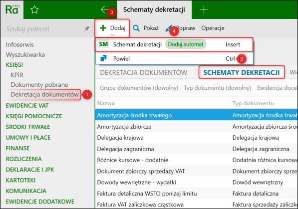

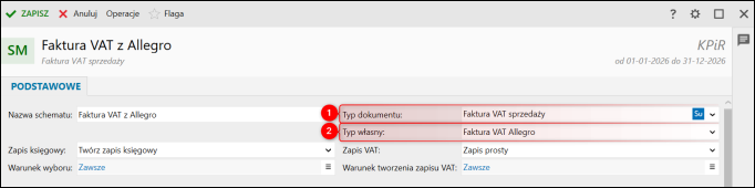

1. Przejść do modułu Dekretacja dokumentów na zakładkę Schematy dekretacji i z górnego menu Dodaj wybrać Schemat dekretacji.​​

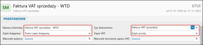

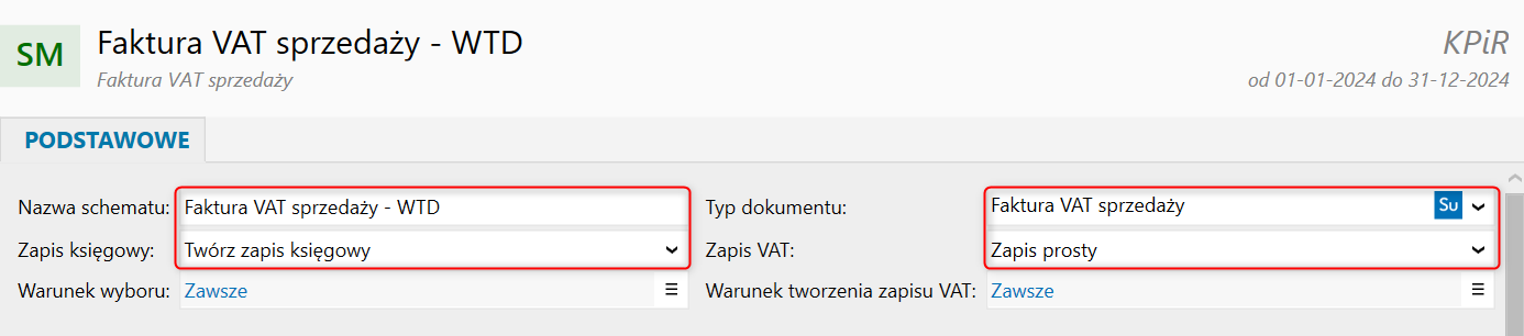

2.  W sekcji Podstawowe wprowadzić Nazwę schematu oraz wybrany Typ dokumentu​.​ Określić, czy tworzony ma być Zapis księgowy oraz Zapis VAT​.

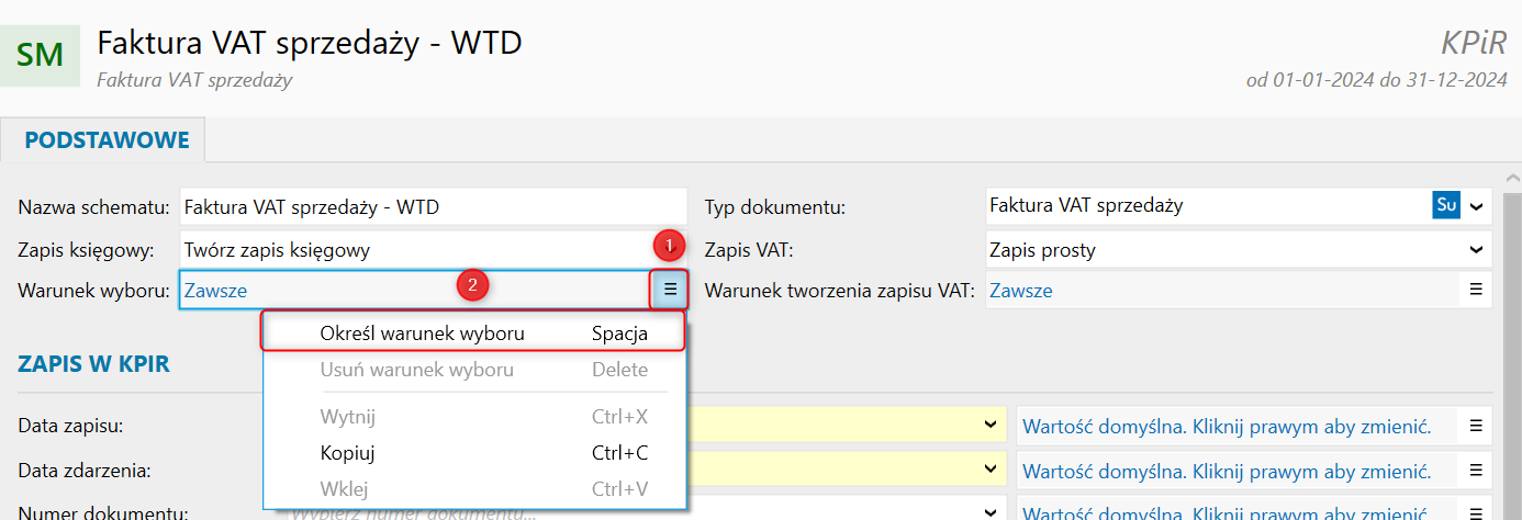

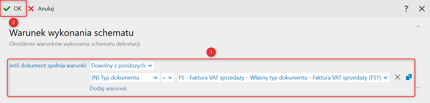

3. Warunek w​​yboru określa kryterium i moment wykorzystania schematu. Warunek ten dotyczy tylko tych obrazów księgowych (dokumentów do dekretacji), które posiadają przypisany schemat dekretacji (auto). Oznacza to, że do takich obrazów księgowych zastosowany zostanie pierwszy znaleziony schemat, wg numeru Kolejność i spełniając​y warunek określony w Warunek wyboru. Aby to zrobić, należy kliknąć  i wybrać Określ warunek wyboru.​​​​​​

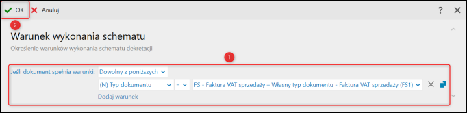

4. W oknie, które się wyświetli określić warunek. W tym przypadku warunkiem będzie (N) Typ dokumentu​ = Wybrany własny typ dokumentu. Przycisk OK ​zatwierdzi okno.
