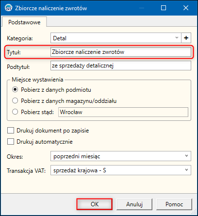

W celu ustawienia w programie Subiekt GT domyślnego tytułu zbiorczego naliczenia zwrotów należy:
1. Z listy modułów wybrać Administracja – Parametry, a z listy parametrów Zbiorcze naliczenie zwrotów.
2. W oknie, które się wyświetli wpisać domyślny Tytuł. Zmiany zapisać przyciskiem OK.
