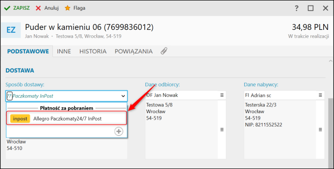

​Aby powiązać niezmapowany sposób dostawy pojawiający się na Zamówieniu wysyłkowym ze sposobem dostawy w programie, należy:

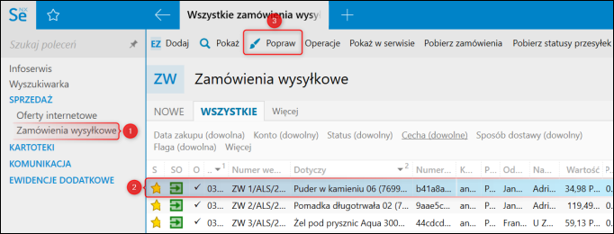

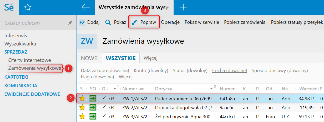

1. W module Zamówienia wysyłkowe zaznaczyć konkretną pozycję na liście i kliknąć Popraw.

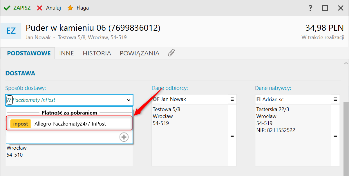

2. W sekcji Dostawa ​rozwinąć wartość w polu Sposób dostawy​ i wybrać odpowiednią pozycję.
Dane niezmapowane są w Sello NX prezentowane za pomocą niebieskiej pochyłej czcionki, dodatkowo oznaczone z przodu podwójnym znakiem ??.​​​​

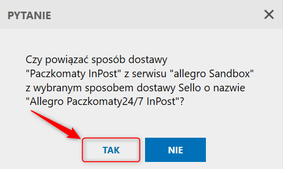

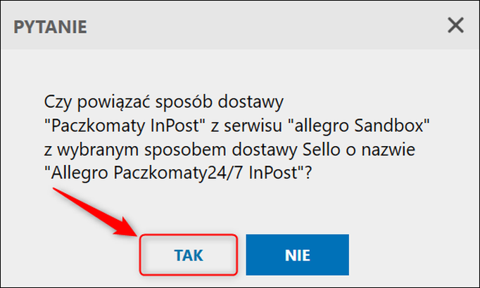

3. Wyświetli się pytanie o powiązanie sposobów dostawy. Potwierdzić operację przyciskiem Tak.

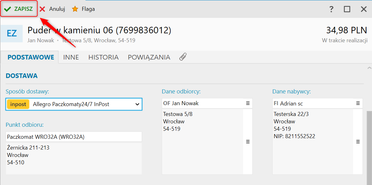

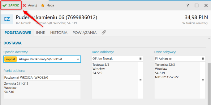

4. Zatwierdzić wprowadzone zmiany klikając Zapisz​.​
