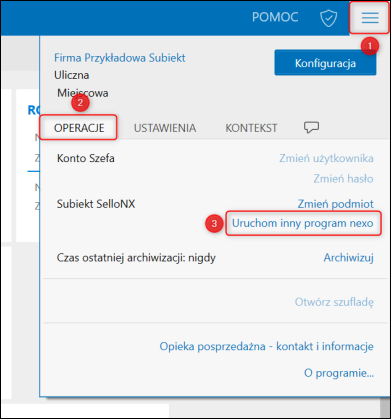

I sposób (z poziomu programu):
1. Przejść do menu kontekstowego , na zakładkę Operacje i wybrać Uruchom inny program nexo.

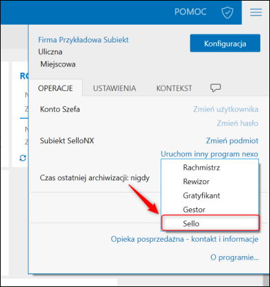

2. Wybrać z listy rozwijanej nazwę programu: Sello.

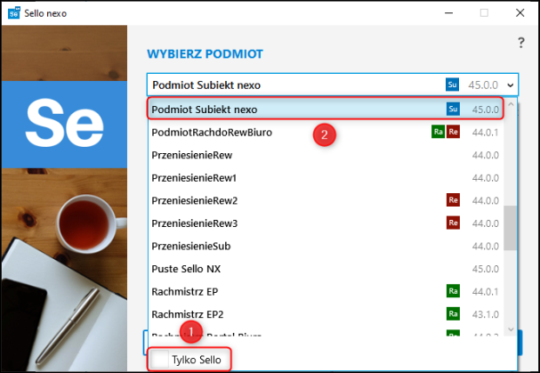

II sposób (na liście podmiotów):
1. Uruchomić program, który będzie testowany, n​astępnie rozwinąć listę podmiotów i odznaczyć znacznik przy opcji Tylko Sello. Pozwoli to wyświetlić podmiot Subiekta nexo, na którym użytkownik już pracuje i można będzie uruchomić Sello NX.

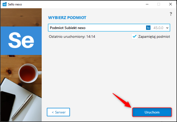

2. ​Zatwierdzić wybór podmiotu przyciskiem Uruchom.
