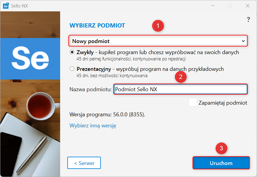

Po uruchomieniu oprogramowania z listy wyboru należy kliknąć Nowy podmiot. Automatycznie pojawi się pole Nazwa podmiotu, które trzeba wypełnić. Zaznaczenie Zwykły p​ozwoli wprowadzić własne dane, a w ciągu 45 dni można zarejestrować go bez utraty danych. Zaznaczenie Zapamiętaj podm​​​iot spowoduje, że przy każdym uruchomieniu programu automatycznie będzie przechodził do tej bazy danych. Po kliknięciu Uruchom program przejdzie do kreatora wdrożeniowego.

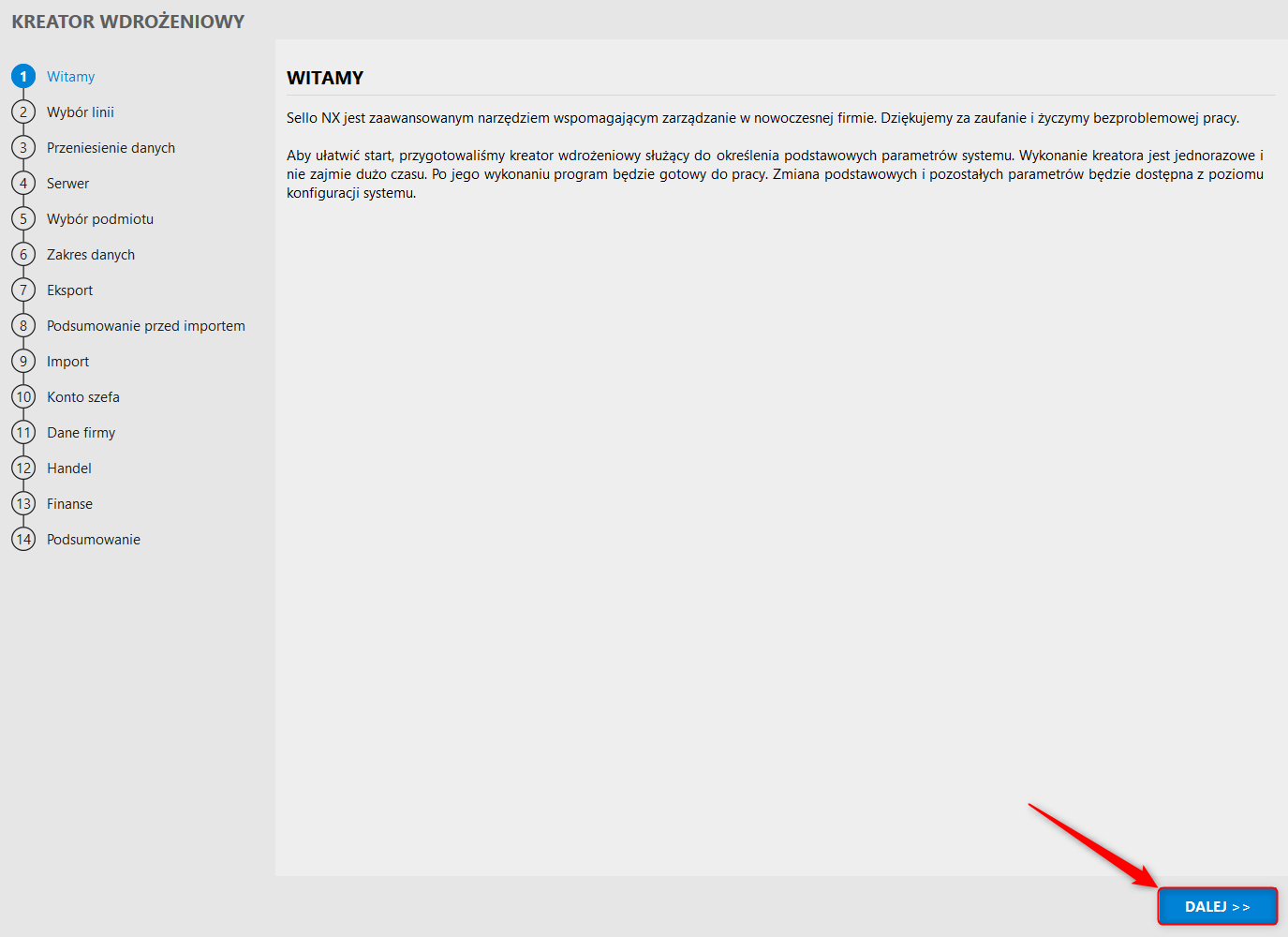

1. Pierwszy krok kreatora należy zatwierdzić przyciskiem Dalej.

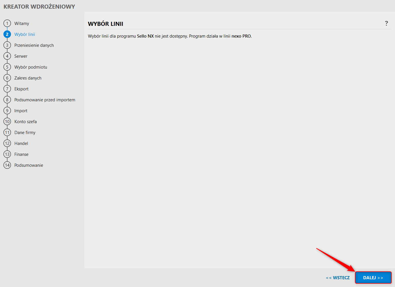

2. Program Sello NX​ działa wyłącznie w linii nexo P​RO​​. Informację potwierdzić przyciskiem Dalej.

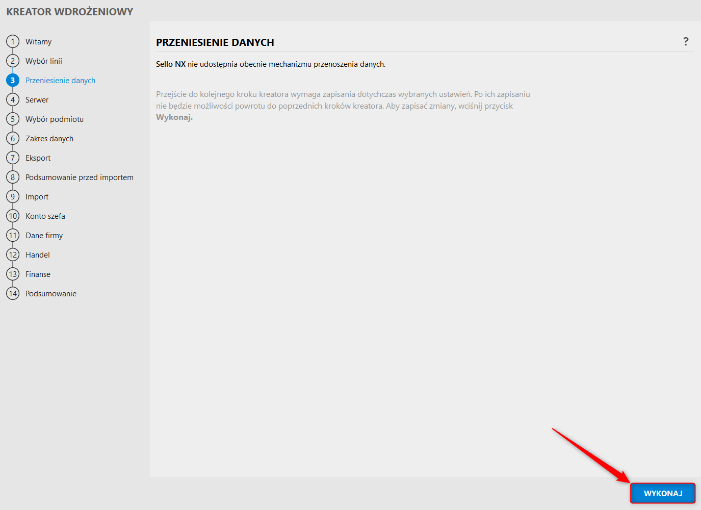

3. Zakładając nowy podmiot Sello NX nie ma możliwości importu danych. Kliknąć Wykonaj​.​​

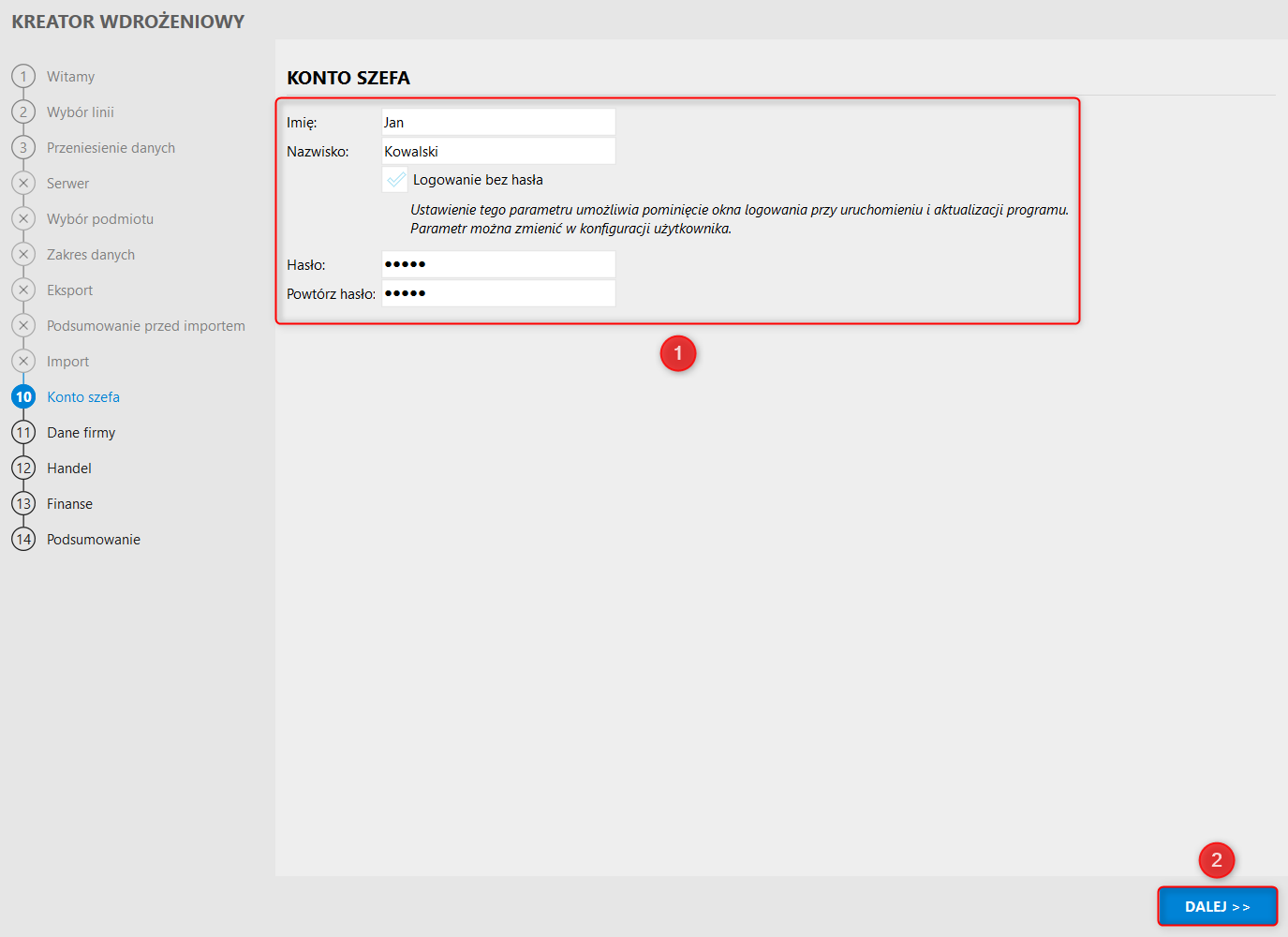

4. Następny krok pozwala na wprowadzenie konta szefa oraz nadanie hasła lub nie w przypadku, gdy na programie będzie pracował tylko jeden użytkownik.​​

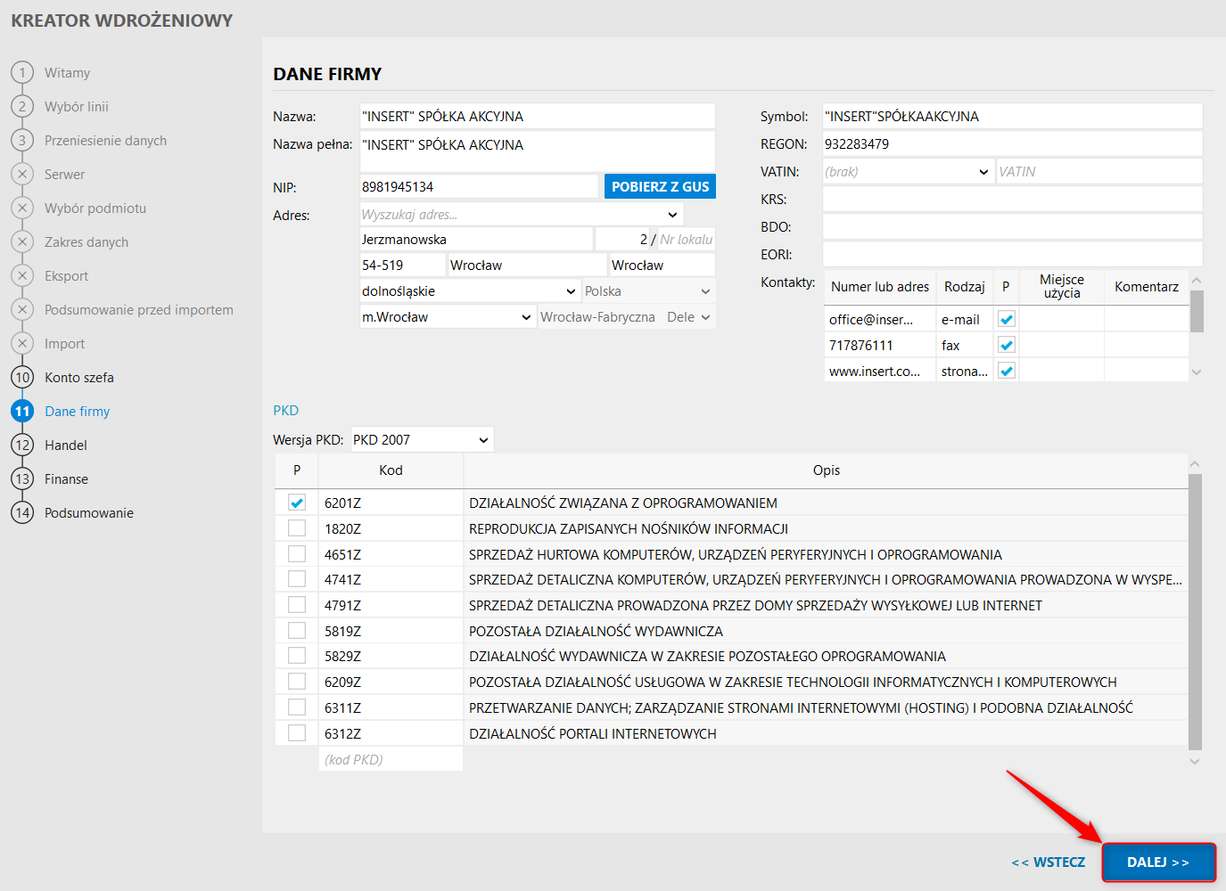

5. Sekcja Dane firmy może być wypełniona za pomocą wyszukiwarki GUS po wprowadzeniu numeru NIP i kliknięciu Pobierz z GUS.​ Po uzupełnieniu niezbędnych pól program pozwoli przejść Dalej​.​

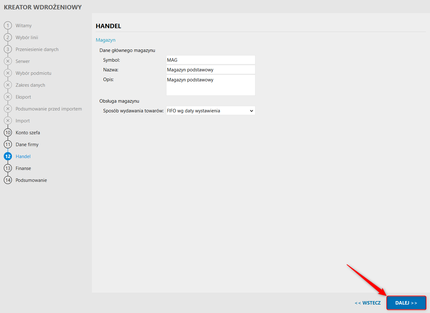

6. W kroku Handel system umożliwia wprowadz​enie danych głównego magazynu i sposobu wydawania towarów.​

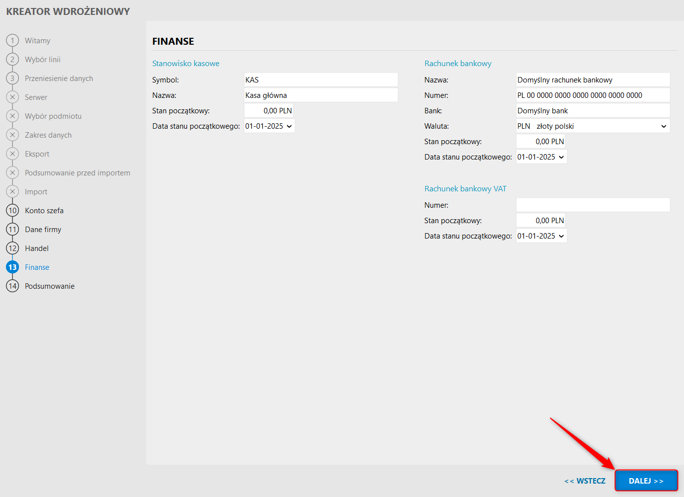

7. Sekcja Finanse pozwala wprowadzić stan początkowy dla kasy i rachunku bankowego.​

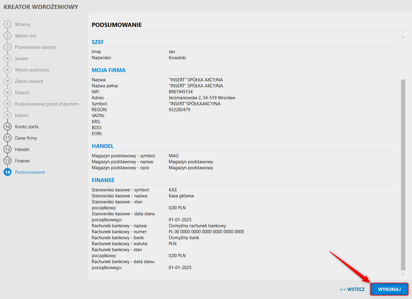

8. Podsumowanie wykaże dokładnie, co zostanie wprowadzone do podmiotu. Operacja Wykonaj stworzy podmiot i przejdzie do ostatniego kroku kreatora wdrożeniowego.​​​
