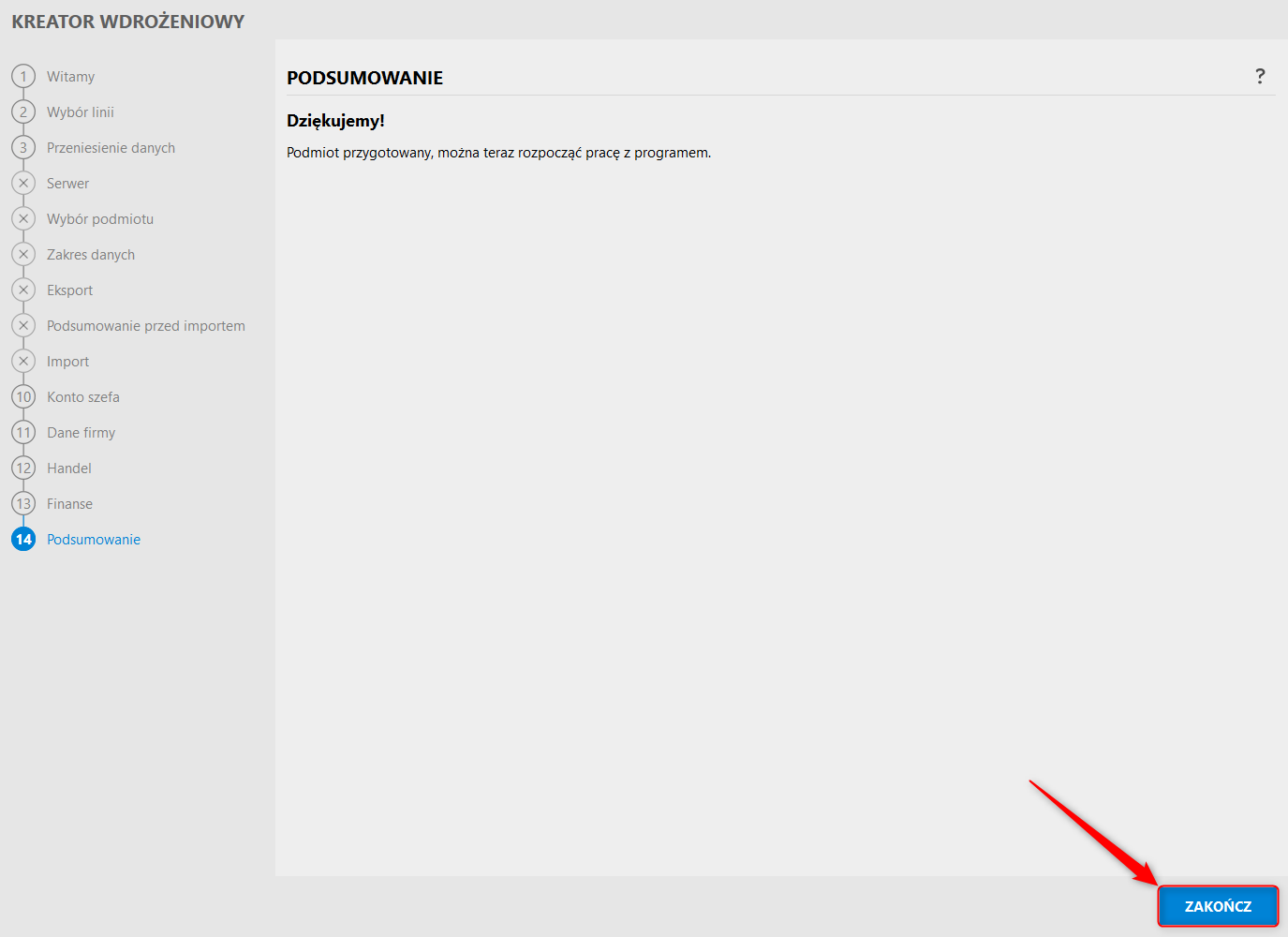

9. Podsumowanie wykaże dokładnie, co zostanie wprowadzone do podmiotu. Operacja Wykonaj stworzy podmiot i przejdzie do ostatniego kroku kreatora wdrożeniowego.​​​
​10. Informację o utworzeniu podmiotu zatwierdzić przyciskiem Zakończ.

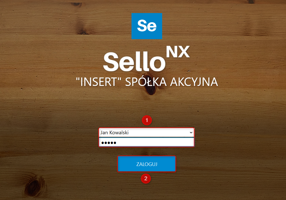

11. Po utworzeniu podmiotu uruchomione zostanie okno wyboru Użytkownika. Po podaniu hasła wybrać Zaloguj.

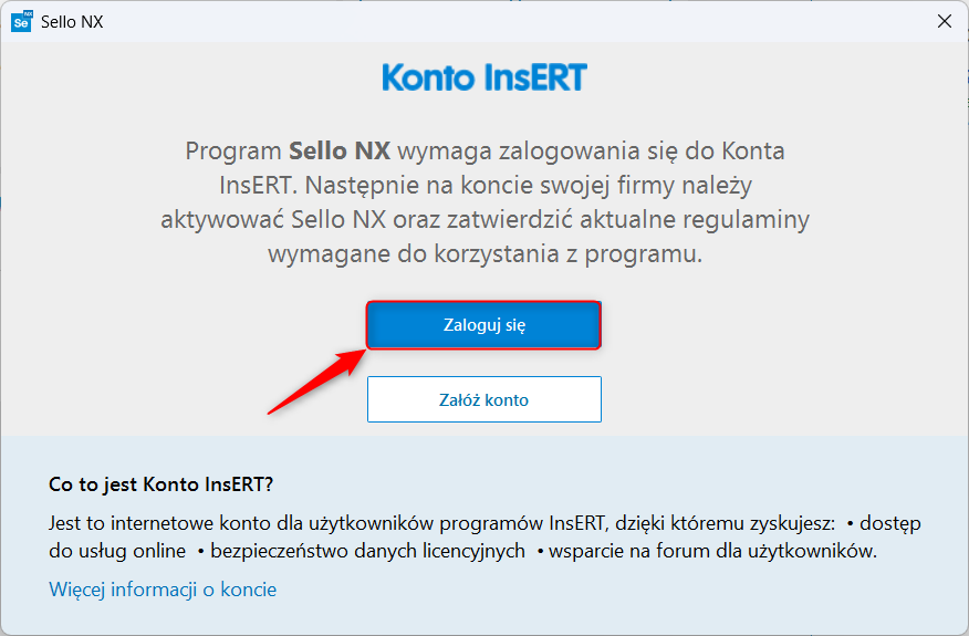

12. W przypadku pracy z programem Sello NX wymagane jest zalogowanie się do Konta InsERT. Operacja tworzenia konta została opisana tutaj. Po jego utworzeniu wybrać opcję Zaloguj się.

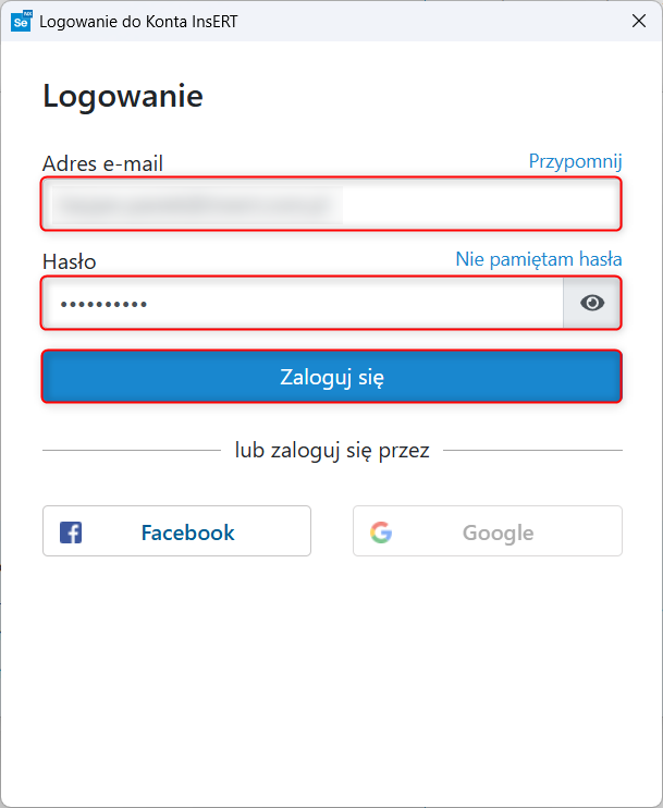

13. Uzupełnić Adres e-mail oraz Hasło, a następnie kliknąć Zaloguj się.

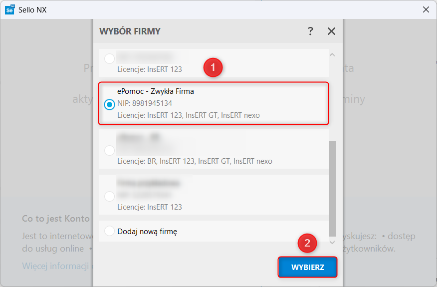

14. Jeżeli w Koncie InsERT dodano wiele firm, wskazać pozycję, której dotyczy założony podmiot, a następnie zatwierdzić przyciskiem Wybierz.

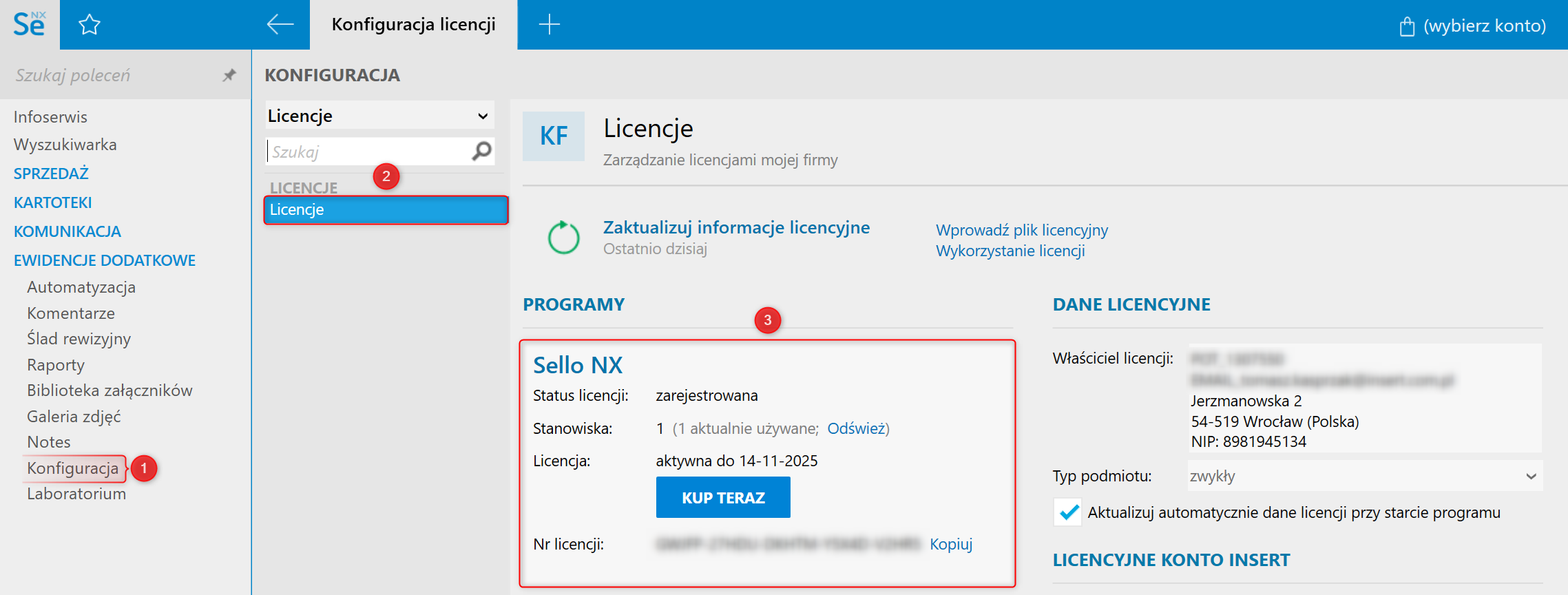

15. Informacje o licencji Sello NX będą widoczne w module KonfiguracjaLicencje.
