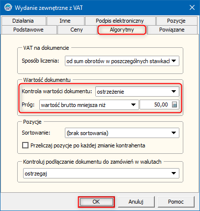

​W celu ustawienia w programie Subiekt GT kontroli wartości dokumentu podczas wprowadzania wydania zewnętrznego z VAT należy:
1. Z listy modułów wybrać Administracja – Parametry, a z listy parametrów Wydanie zewnętrzne z VAT.

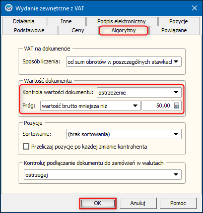

2. W oknie, które się wyświetli przejść na zakładkę Algorytmy i dokonać ustawień w sekcji Wartość dokumentu. Wskazać sposób kontroli wartości (ostrzeżenie, które pozwala zapisać dokument lub blokada zapisu) i ustawić Próg. Zmiany zapisać przyciskiem OK.
