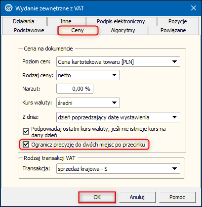

​Ograniczenie precyzji do dwóch miejsc po przecinku pozwala na stosowanie w dokumentach cen z precyzją do dwóch miejsc po przecinku mimo stosowania cen z czterema miejscami po przecinku w kartotece towaru. Głównym zastosowaniem jest fiskalizacja dokumentów. Jeśli w programie używane są ceny z 4 miejscami po przecinku, wówczas w niektórych przypadkach, w szczególności, jeśli stosowane są rabaty, może dochodzić do rozbieżności między wartościami wyliczonymi przez program a wartościami wyliczonymi przez urządzenie fiskalne. Ograniczenie precyzji cen na tych typach dokumentów pozwoli na bezpieczną fiskalizację. Parametr ten działa jedynie przy wystawianiu dokumentów. W celu włączenia w programie Subiekt GT precyzji do dwóch miejsc po przecinku pr​zy wprowadzaniu wydania zewnętrznego z VAT należy:
1. Z listy modułów wybrać Administracja – Parametry, a z listy parametrów Wydanie zewnętrzne z VAT.
2. W oknie, które się wyświetli przejść na zakładkę Ceny i zaznaczyć opcję Ogranicz precyzję do dwóch miejsc po przecinku. Zmiany zapisać przyciskiem OK.
