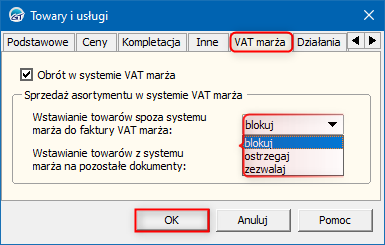

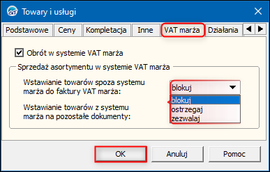

​Program Subiekt GT umożliwia sprecyzowanie, czy towary, które nie mają zaznaczonego obrotu w systemie VAT marża, mogą być umieszczane na Fakturze VAT marża. W tym celu należy:
1. Z listy modułów wybrać Administracja – Parametry, a z listy parametrów Towary i usługi.
2. W oknie, które się wyświetli przejść na zakładkę VAT marża i wybrać w polu Wstawianie towarów spoza systemu marża do faktury VAT marża jedną z trzech dostępnych opcji:
  • ​blokuj – program uniemożliwi wstawanie towarów bez oznaczenia w kartotece Obrót w systemie VAT marża na fakturę VAT marża
  • ostrzegaj – program pozwoli na wstawienie towaru spoza systemu VAT marża, informując o tym zdarzeniu użytkownika
  • zezwalaj – program pozwoli na umieszczanie wszystkich towarów na fakturę VAT marża
Zmiany zapisać przyciskiem OK.
