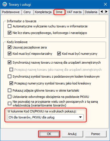

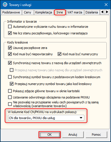

​Program Subiekt GT umożliwia ustawienie, który z kodów (CN czy PKWiU) ma być drukowany na dokumentach. W tym celu należy:
1. Z listy modułów wybrać AdministracjaParametry, a z listy parametrów Towary i usługi.
2. W oknie, które się wyświetli przejść na zakładkę Inne i wybrać odpowiednią opcję w polu W kolumnie Kod CN/PKWiU na wydrukach pokazuj. Zmiany zapisać przyciskiem OK.
