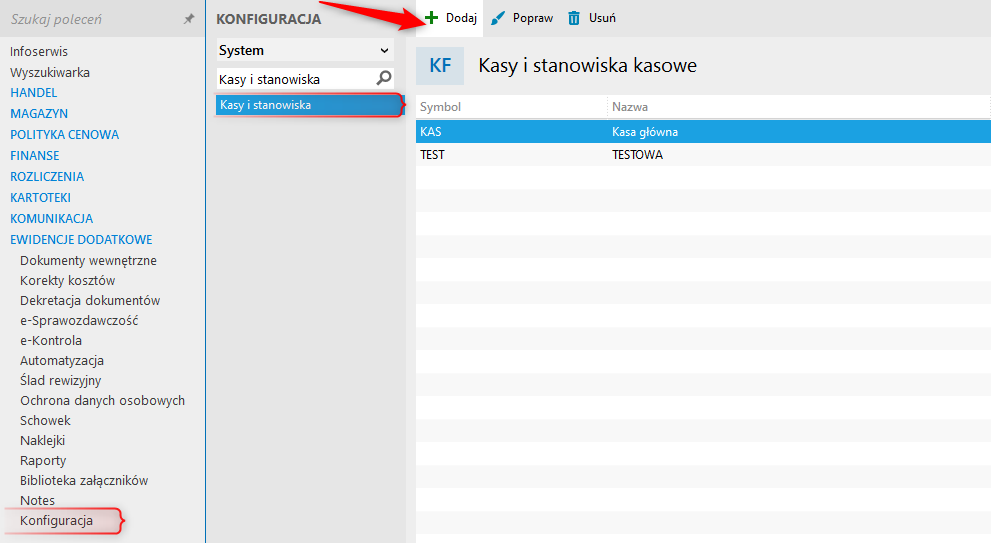

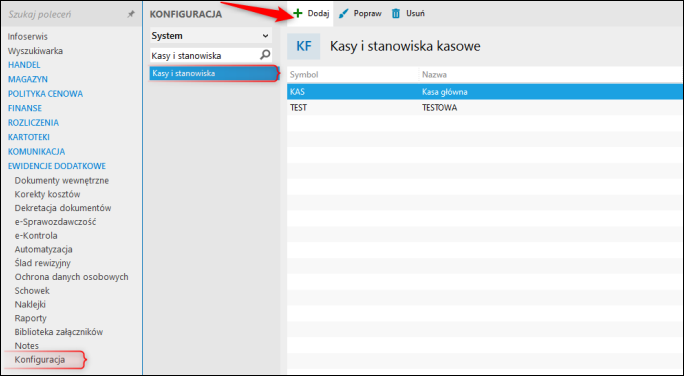

1. Przejść do konfiguracji Kasy i stanowiska, a następnie wybrać opcję Dodaj.​

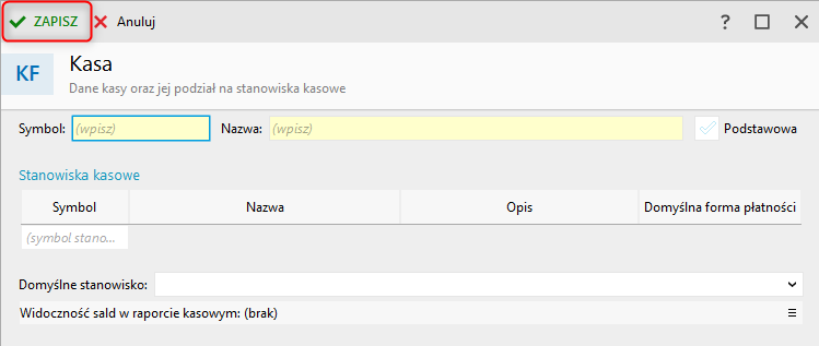

2. W konfiguracji kasy wypełnić wymagane pola. Po wprowadzeniu danych przycisk Zapisz zatwierdzi zmiany. Pełen opis pól znajduje się w wątku pomocy "Kasy i stanowiska", który dostępny jest pod przyciskiem F1.
