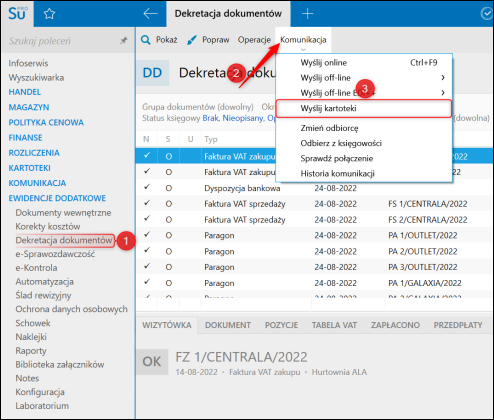

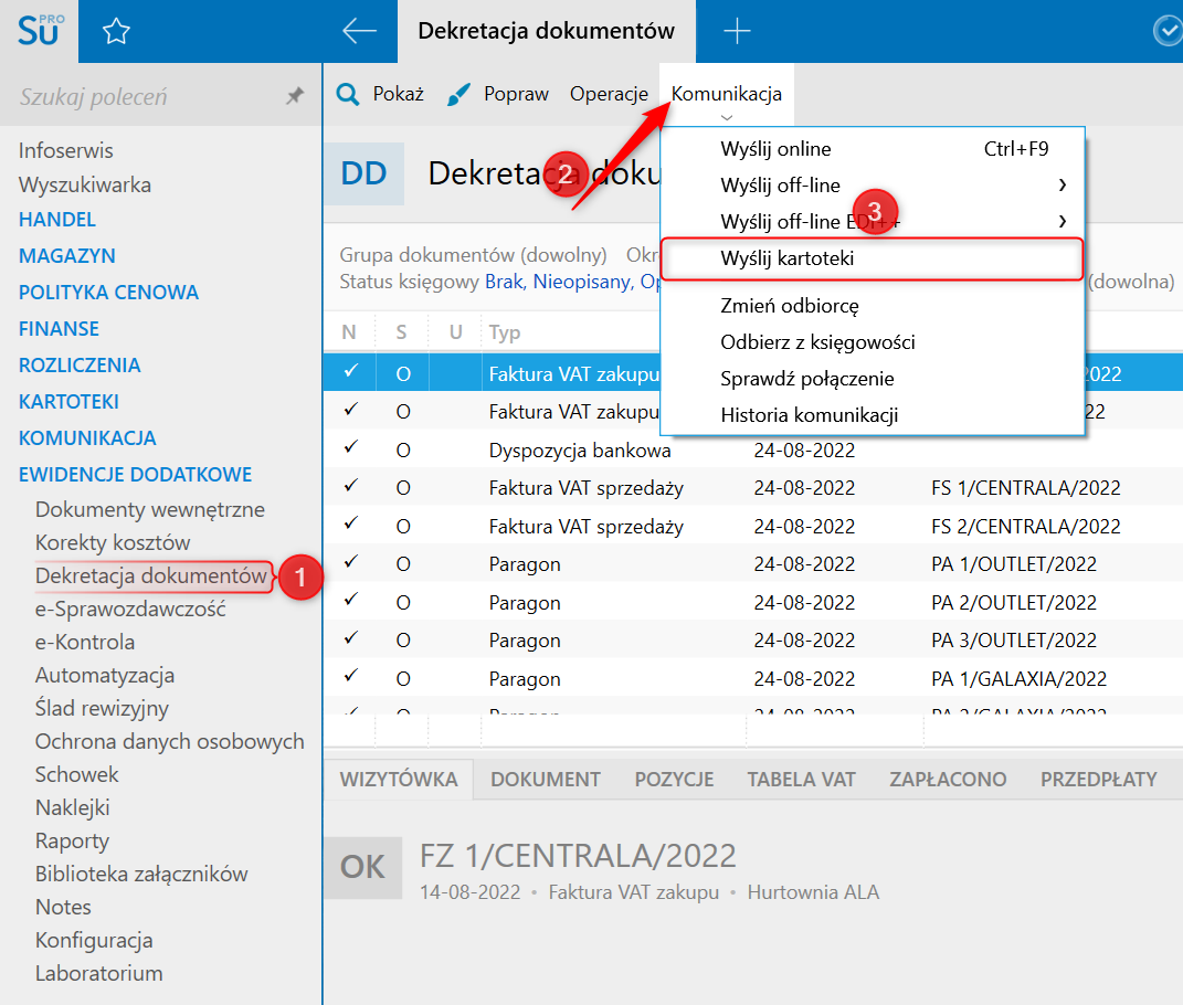

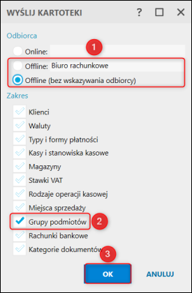

1. Przejść do mod​ułu Dekretacja dokumentów, następnie kliknąć KomunikacjaWyślij kartoteki.​​

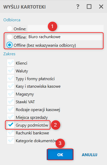

2.  Wybrać opcję Offline i wskazać odbiorcę lub Offline (bez wskazywania odbiory), a w sekcji Zakres zaznaczyć Grupy podmiotów i kliknąć OK.

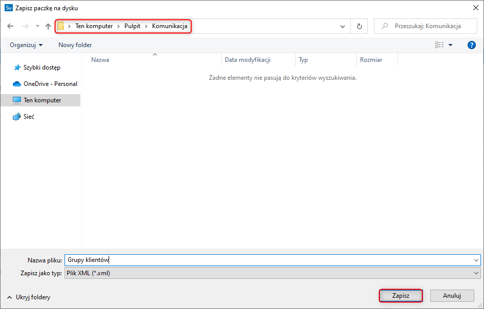

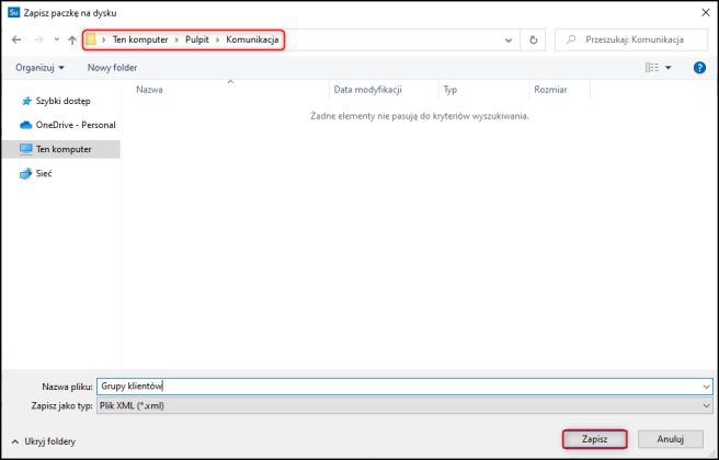

3. Wskazać lokalizację, gdzie ma zostać zapisany plik. Kliknąć Zapisz.

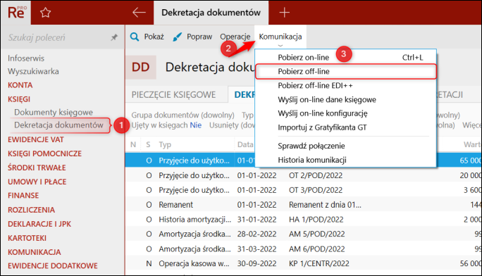

Wygenerowany plik należy wczytać w programie księgow​ym Rachmistrz lub Rewizor nexo, wykorzystując opcje KomunikacjaPobierz offline.
