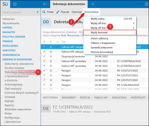

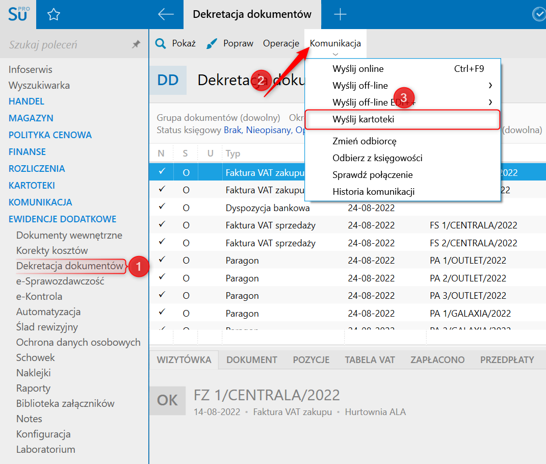

1. Przejść do modułu Dekretacja dokumentów, następnie kliknąć KomunikacjaWyślij kartoteki.​​

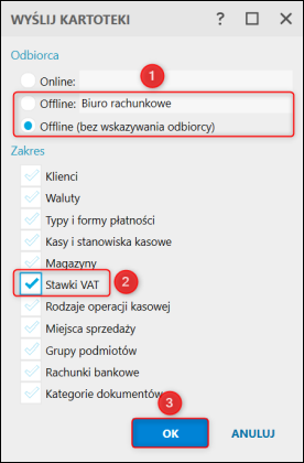

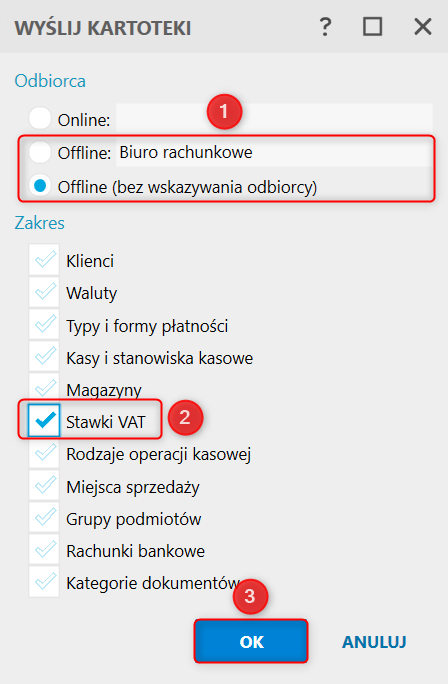

2.  Wybrać opcję Offline i wskazać odbiorcę lub Offline (bez wskazywania odbiory), a w sekcji Zakres zaznaczyć Typy i formy płatności i kliknąć OK.

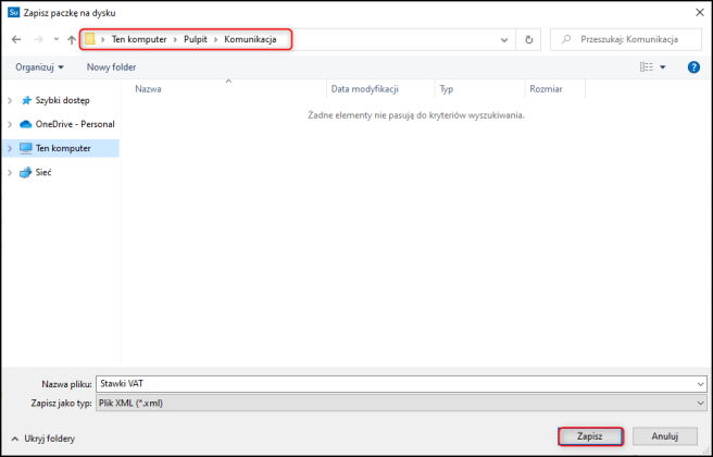

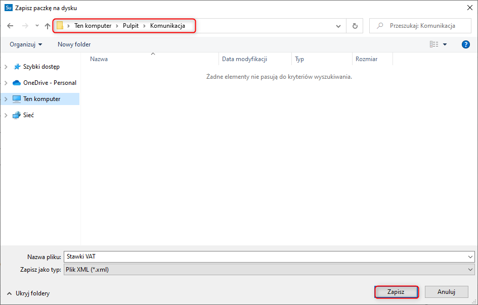

3. Wskazać lokalizację, gdzie ma zostać zapisany plik. Kliknąć Zapisz.

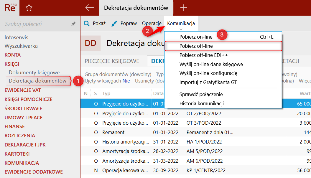

Wygenerowany plik należy wczytać w programie księgow​ym Rachmistrz lub Rewizor nexo, wykorzystując opcje KomunikacjaPobierz offline.
​Zaimportowane Stawki VAT można wykorzystać np. do stworzenia kartoteki księgowej, a następnie podł​ączenia jej do planu kont (Rewizor nexo) lub wykorzystać przy tworzeniu schematów dekretacji.
