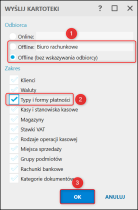

Program Subiekt nexo umożliwia wysyłkę danych ze słownika Formy płatności do księgowości za pośrednictwem pliku XML. W tym celu należy:​

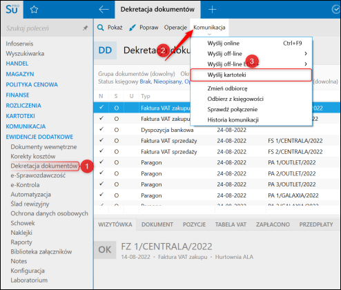

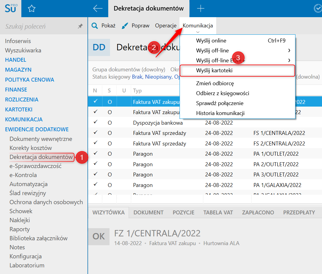

1. Przejść do modułu Dekretacja dokumentów, następnie kliknąć KomunikacjaWyślij kartoteki.​​

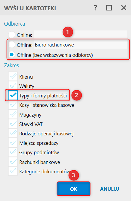

2.  Wybrać opcję Offline i wskazać odbiorcę lub Offline (bez wskazywania odbiory), a w sekcji Zakres zaznaczyć Typy i formy płatności i kliknąć OK.

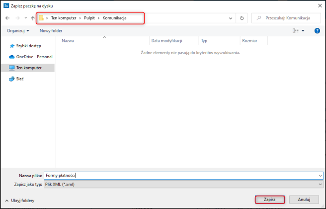

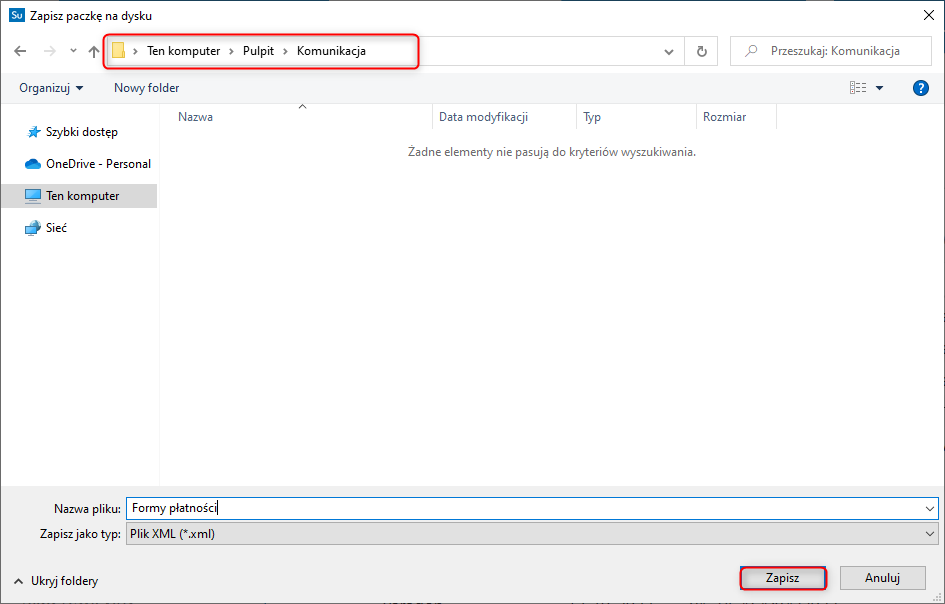

3. Wskazać lokalizację, gdzie ma zostać zapisany plik. Kliknąć Zapisz.

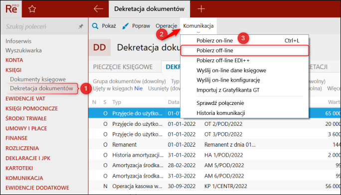

Wygenerowany plik należy wczytać w programie księgow​ym Rachmistrz lub Rewizor nexo, wykorzystując opcje KomunikacjaPobierz offline.
