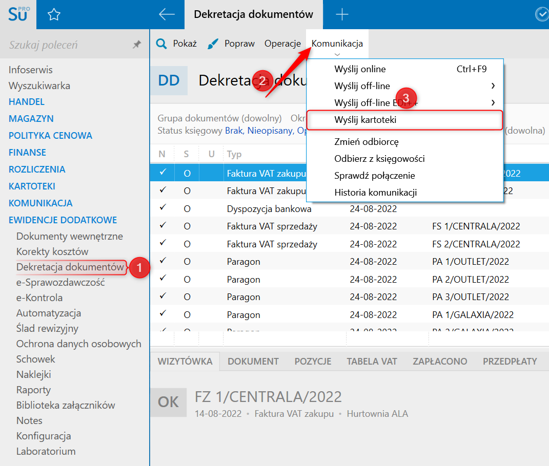

​​Program Subiekt nexo umożliwia wysyłkę danych ze słownika Magazyny do księgowości za pośrednictwem pliku XML. W tym celu należy:​​

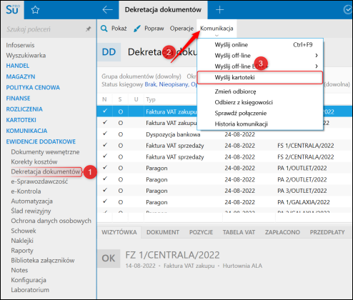

1. Przejść do modułu Dekretacja dokumentów, następnie kliknąć KomunikacjaWyślij kartoteki.

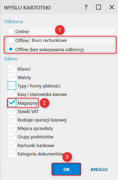

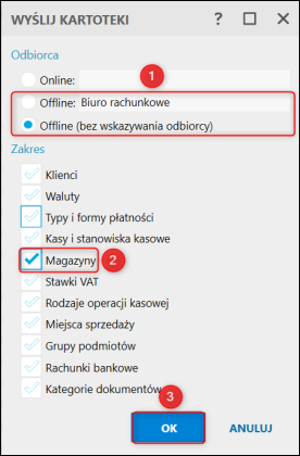

2.  Wybrać opcję Offline i wskazać odbiorcę lub Offline (bez wskazywania odbiory), a w sekcji Zakres zaznaczyć Magazyny i kliknąć OK.

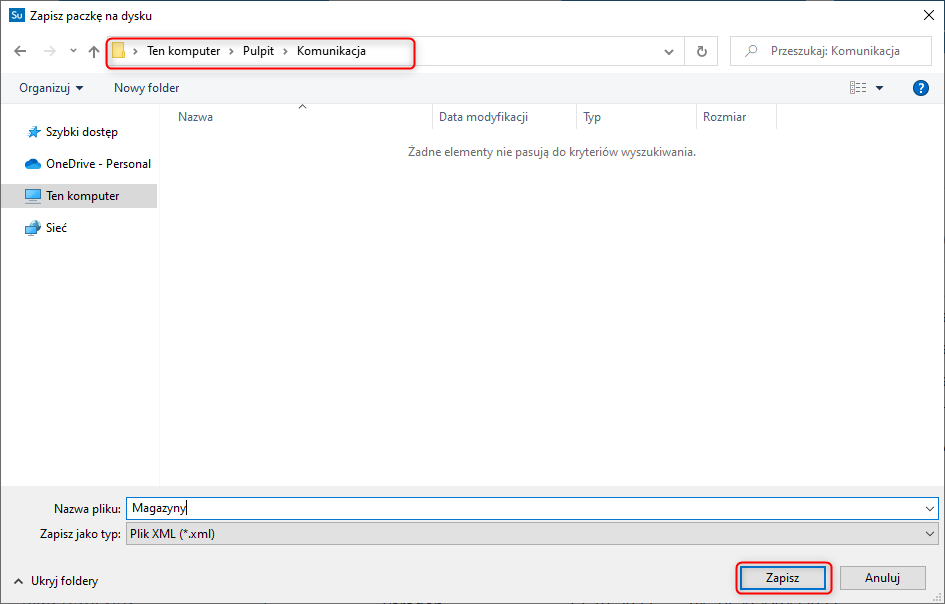

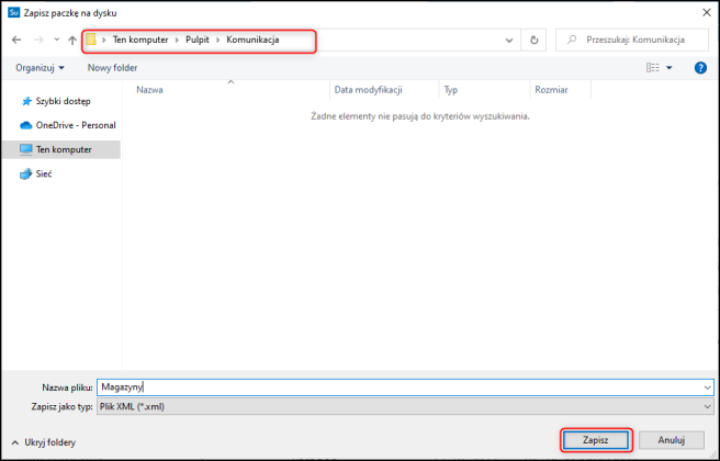

3. Wskazać lokalizację, gdzie ma zostać zapisany plik. Kliknąć Zapisz.

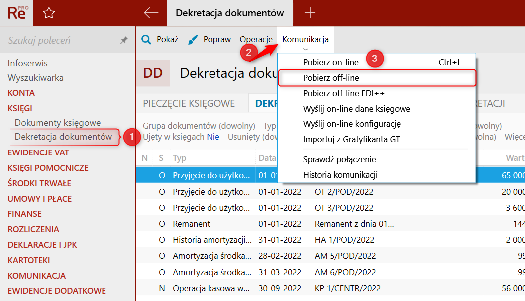

Wygenerowany plik należy wczytać w programie księgow​ym Rachmistrz lub Rewizor nexo, wykorzystując opcje KomunikacjaPobierz offline.
