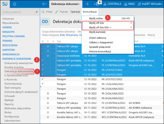

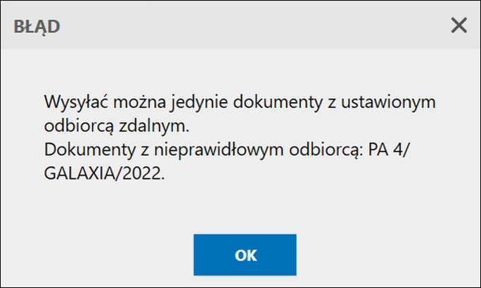

​Przyczyną pojawienia się komunikatu "Wysyłać można jedynie dokumenty z ustawionym odbiorcą zdalnym"​ podczas próby generowania pliku EDI++ lub XML jest brak przypisania odbiorcy zdalnego (off-line lub on-line) do wybranych dokumentów.

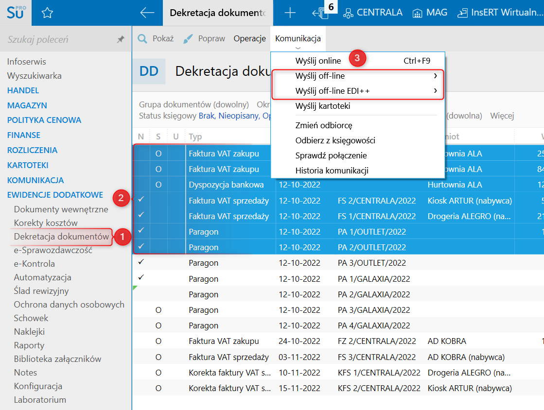

Aby wygenerować plik zawierający dokumenty bez ustalania odbiorcy należy:
Przejść do modułu Dekretacja dokumentów. Zaznaczyć wybrane dokumenty. Z górnego menu Komunikacja wybrać opcję Wyślij off-line lub Wyślij off-line EDI++.

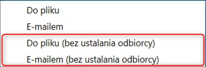

Wybrać jedną z opcji Do pliku (bez ustalania odbiorcy) lub E-mailem (bez ustalania odbiorcy).​​
