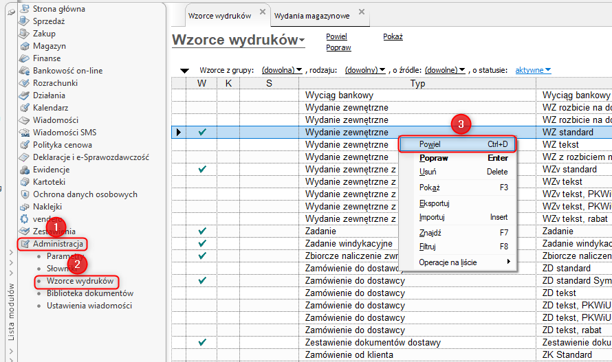

1. Przejść do modułu Wzorce wydruków, zaznaczyć wzorzec WZ standard i kliknąć górne menu Powiel.

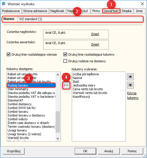

2. Wprowadzić Nazwę nowego wzorca wydruku, przejść na zakładkę Zawartość, w sekcji Kolumny dostępne zaznaczyć kolumnęRodzaj towaru i umieścić kolumnę w sekcji Kolumny wybrane używając szarej strzałki skierowanej w prawo.

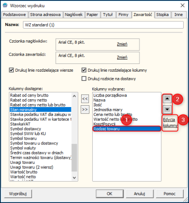

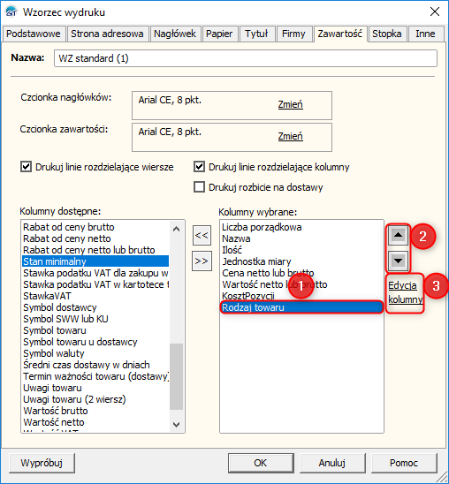

3. Kiedy kolumna znajduje się w sekcji Kolumny wybrane, można ustalić jej położenie względem innych kolumn. W tym celu należy zaznaczyć kolumnę i posłużyć się strzałkami skierowanymi w górę i w dół. Po ustaleniu kolejności drukowanych kolumn przy zaznaczonym polu własnym kliknąć Edycja.

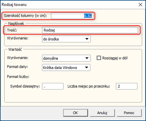

4. W następnym oknie warto ustawić Szerokość kolumny (powinna być ustawiona indywidualnie względem długości wartości kolumny) oraz Treść nagłówka. Po wprowadzeniu tych danych zarówno ustawienia kolumny jak i sam wzorzec wydruku zapisać przyciskiem OK.
