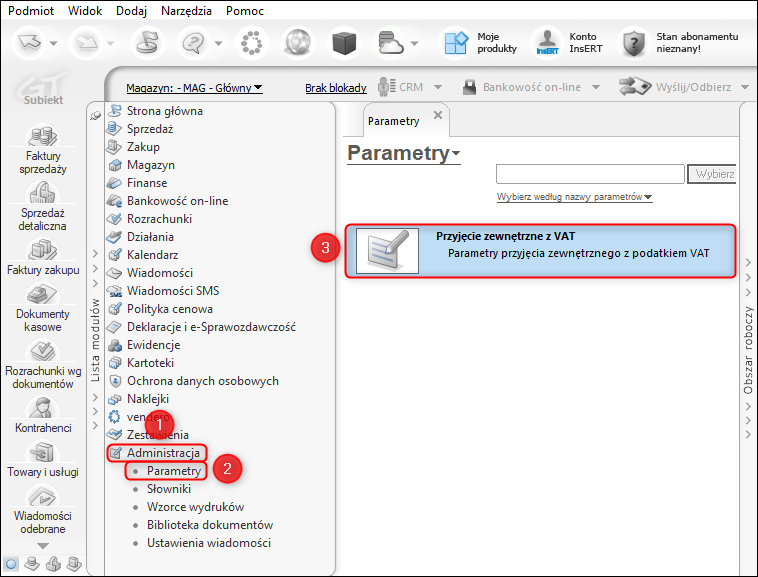

1. Z listy modułów wybrać Administracja – Parametry, a z listy parametrów Przyjęcie zewnętrzne z VAT.

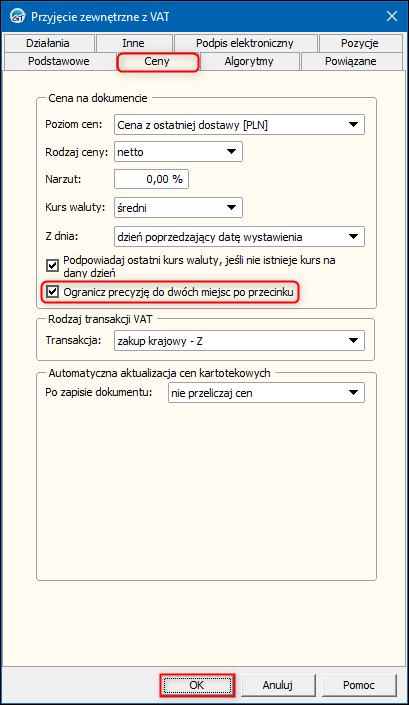

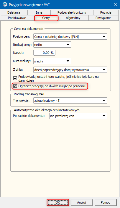

2. W oknie, które się wyświetli przejść na zakładkę Ceny i zaznaczyć opcję Ogranicz precyzję do dwóch miejsc po przecinku. Zmiany zapisać przyciskiem OK.
