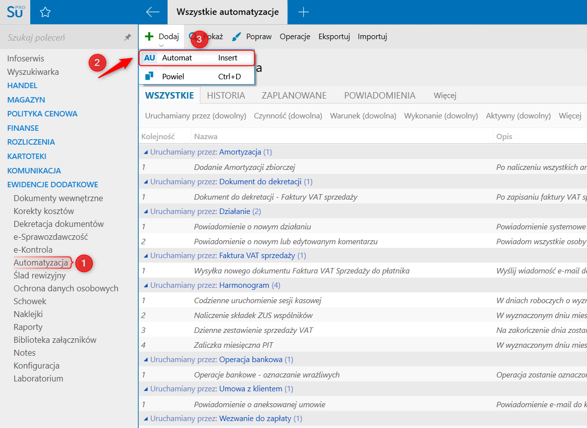

1. W celu konfiguracji harmonogramu automatyzacji należy przejść do modułu Ewidencje dodatkowe – Automatyzacja i kliknąć  Dodaj – Automat

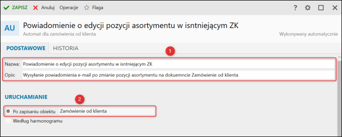

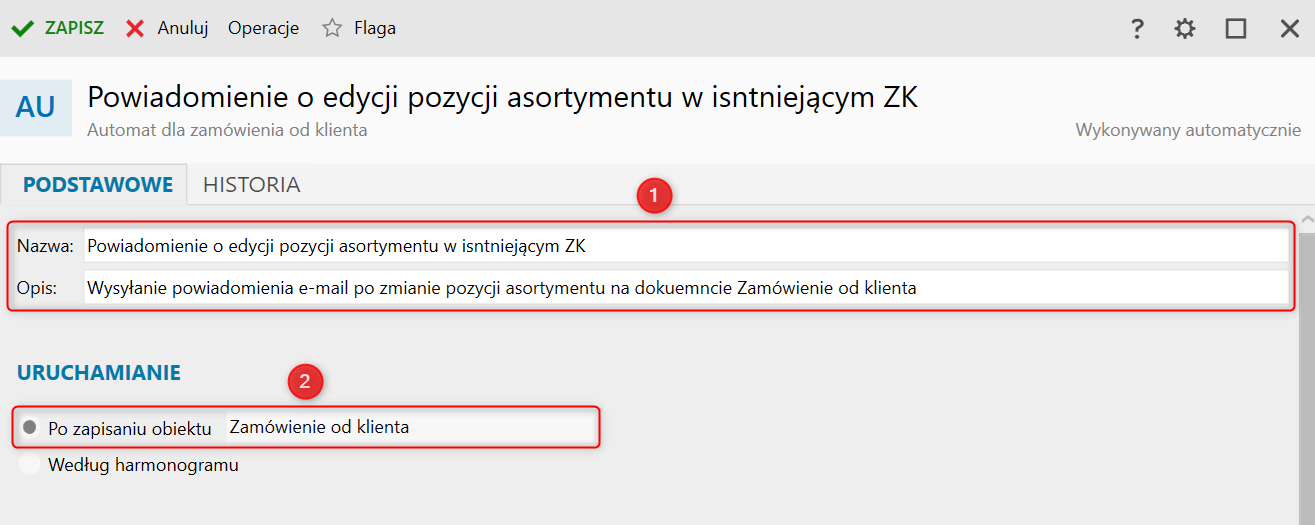

2. Nadać nazwę, opis automatu i wprowadzić moment uruchamiania obiektu Po zapisaniu obiektu – Zamówienie od klienta.

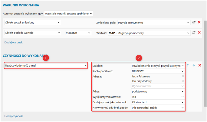

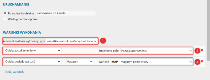

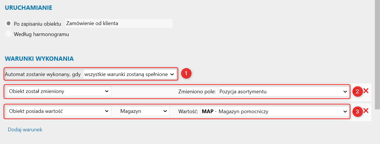

3. W sekcji Warunki wykonania wprowadzić dwa warunki wykonania. W pierwszym kroku w polu Automat zostanie wykonany, gdyWszystkie warunki zostaną spełnione. Następnie dodać dwa warunki:
  • Obiekt został zmieniony – Zmieniono pole – wybrać z rozwijanej listy Pozycja asortymentu
  • Obiekt posiada wartość – wskazać z rozwijanej listy Magazyn, w polu Wartość określić, dla jakiego magazynu będzie wykonywany automat (w opisywanym przypadku jest to Magazyn pomocniczy)
4. Jako Czynności do wykonania wprowadzić Utwórz wiadomość e-mail. Następnie uzupełnić pola:
  • Szablon – w tym polu znajdują się szablony wiadomości pocztowych, które mogą zawierać zdefiniowaną przez użytkownika treść, artykuł opisujący tworzenie szablonów pocztowych znajduję się tutaj
  • Konto pocztowe – w tym polu należy wskazać wcześniej zdefiniowane konto pocztowe, z którego będzie wysyłana wiadomość e-mail, artykuł opisujący dodawanie kont pocztowych w systemie Insert nexo znajduje się tutaj​
  • Adresat – w tym polu należy wskazać utworzone wcześniej w systemie kartoteki pracowników magazynu z uzupełnionym adresem e-mail
  • Adres – w tym miejscu należy wskazać, na jaki rodzaj adresu z kartoteki pracownika ma być wysyłana wiadomość e-mail
  • Wyślij natychmiastowo – wskazać opcję według własnych preferencji
  • Dodaj wydruk jako załącznik – w tym polu należy określić czy do wiadomości ma być dodawany załącznik, jeśli tak to wybrać odpowiedni Wzorze wydruku, na podstawie którego będzie generowany załącznik
  • Nie wykonuj, gdy brak zgody – w tym polu należy określić, czy automat ma sprawdzać zgody na przetwarzanie danych przed wysyłką wiadomości, artykuł opisujący Cele i zgody na przetwarzanie danych znajduję się tutaj​

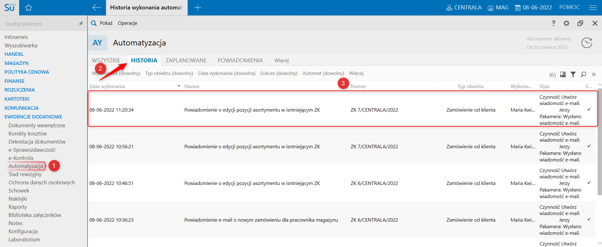

6. Po wykonaniu automatu, w module Automatyzacja na zakładce Historia pojawi się lista wszystkich wykonanych automatów wraz z wynikiem wykonanej operacji.
UWAGA !!! Jeśli w chwili wykonania automatu, nie będzie uruchomione żadne stanowisko z zalogowanym wykonawcą czynności, automat zostanie wywołany podczas pierwszego zalogowania wykonawcy czynności do systemu (np. następnego dnia roboczego).
