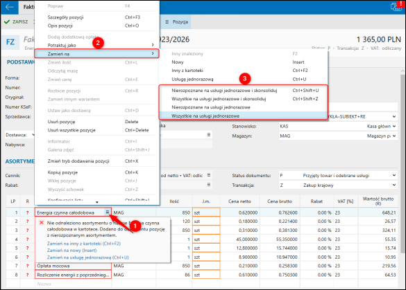

W przypadku gdy program nie rozpozna towaru, należy skorzystać z jednej z dostępnych akcji naprawczych:
  • Zamienić na usługę jednorazową – nierozpoznana pozycja z dokumentu zostanie zamieniona na usługę jednorazową​;
  • Zamienić na nowy – zostanie dodany nowy towar do kartoteki z danymi, jakie zostały pobrane z KSeF;
  • Zamienić na inny z kartoteki – program wyświetli listę wszystkich towarów z kartoteki, pozwalając na wskazanie, który z nich odpowiada tej pozycji.
W razie błędnego dopasowania pozycji istnieje możliwość jego zmiany. W tym celu należy kliknąć PPM – Zamień na i skorzystać z jednej z dostępnych opcji:
  • Inny znaleziony – program podpowie kartoteki z najwyższym stopniem dopasowania,
  • Nowy – tworzy nową kartotekę na podstawie danych pozycji z e-Faktury,
  • Inny z kartoteki – umożliwia wskazanie innego asortymentu z listy,
  • Usługa jednorazowa – zamienia pozycję na usługę jednorazową.

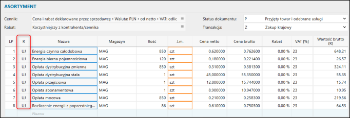

Istnieje możliwość zamiany wszystkich pozycji na usługi jednorazowe. Opcja ta jest szczególnie przydatna przy ewidencjonowaniu np. faktur kosztowych.​​
