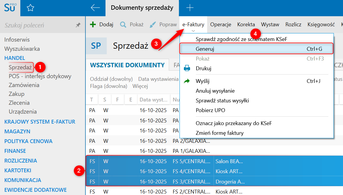

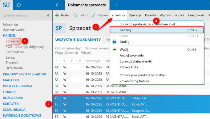

1. Przejść do modułu Sprzedaż, zaznaczyć dokument lub kilka dokumentów, do których ma zostać wygenerowana e-Faktura, następnie kliknąć górne menu e-Faktury – Generuj.

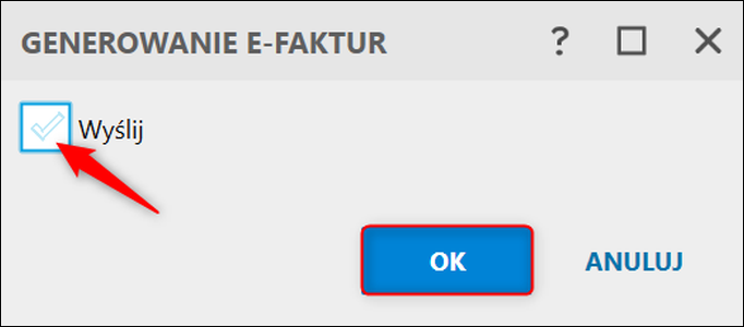

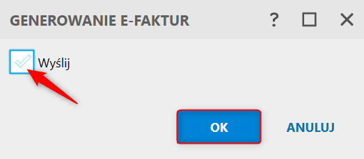

2. Odznaczyć znacznik przy Wyślij i kliknąć OK.

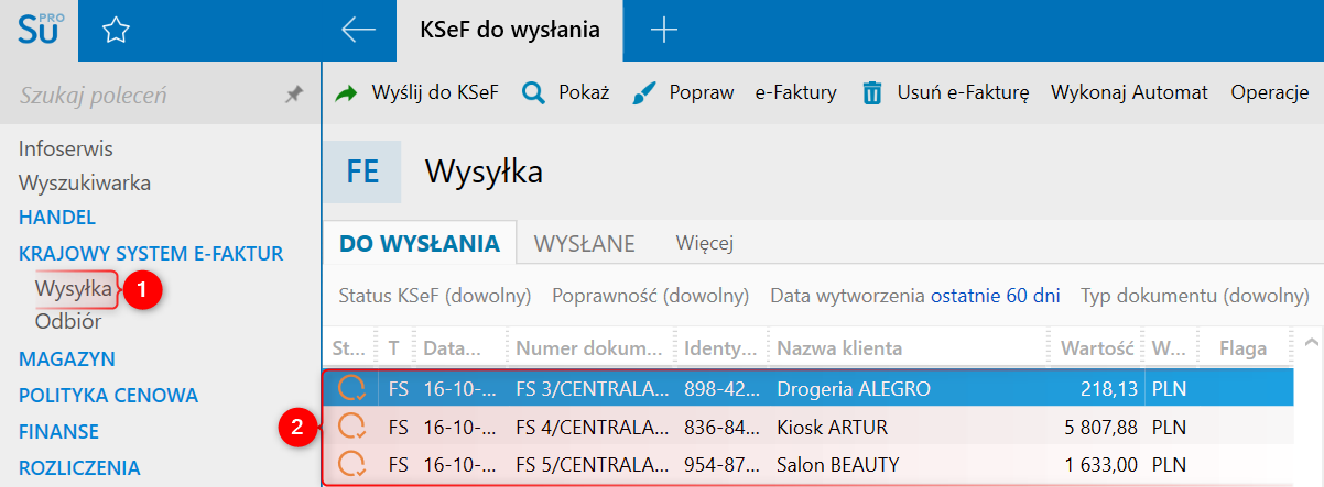

Utworzone e-Faktury będą widoczne w module Krajowy System e-Faktur – Wysyłka, na zakładce Do wysłania.
