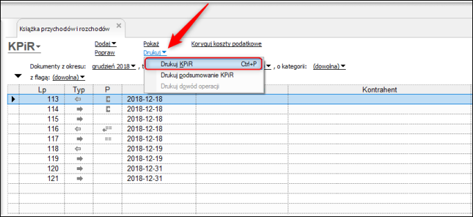

Użytkownik może otrzymać wydruk księgi według wzorów zgodnych z aktualnymi przepisami, posługując się funkcją Drukuj KPiR

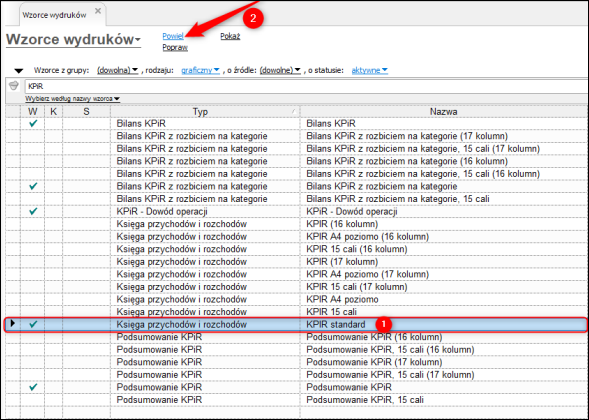

Aby usunąć wartości zerowe z wydruku, należy przejść do modułu Administracja – Wzorce wydruków i powielić standardowy wzorzec lub poprawić wzorzec własny.

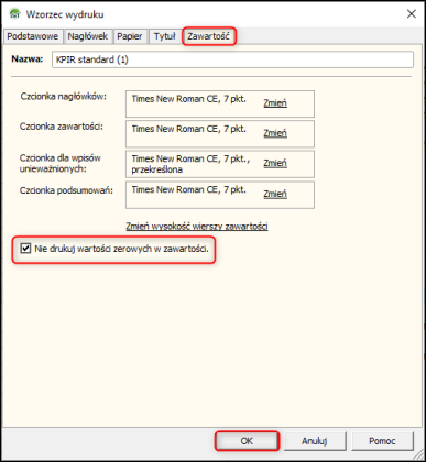

Okno pomocnicze Wzorzec wydruku umożliwia określenie drukowania wartości zerowych w zawartości.
W tym celu należy przejść na zakładkę Zawartość i zaznaczyć parametr Nie drukuj wartości zerowych w zawartości.
Na zakładce Podstawowe wzorzec można ustawić jako domyślny dla typu dokumentu, aby był automatycznie podpowiadany w oknie wydruku. Szczegóły zostały opisane w artykule e-Pomocy technicznej dostępnym tutaj.
Zmiany zatwierdzić przyciskiem OK.

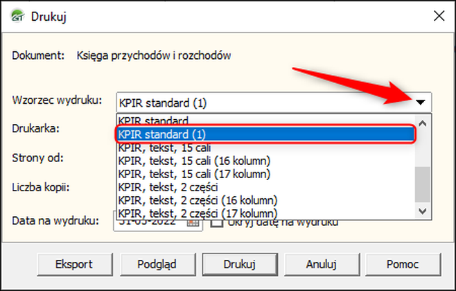

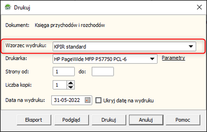

Utworzony wzorzec wydruku należy wskazać w oknie wydruku KPiR.
