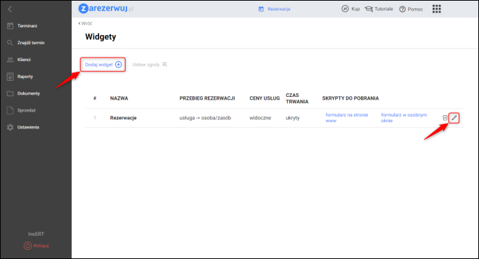

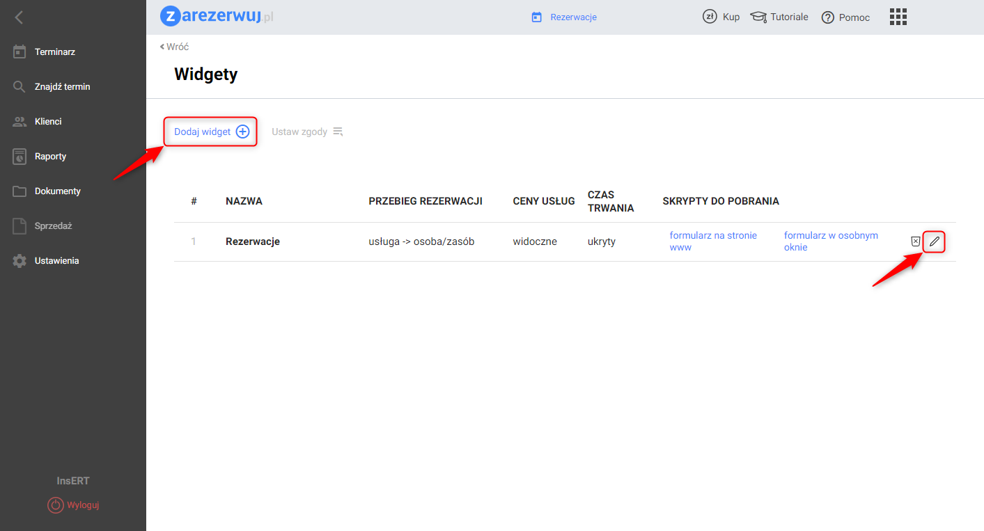

W pierwszej kolejności należy przygotować formularz na stronie zarezerwuj.pl. Aby to zrobić, należy:

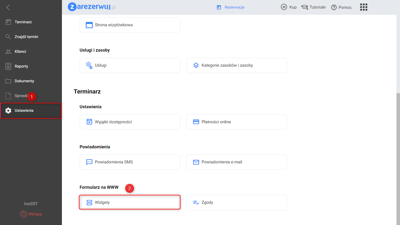

1. Przejść do modułu Ustawienia – Widgety.
2. Utworzyć nowy widget przy pomocy przycisku Dodaj widget, bądź przejść do edycji istniejącego dzięki ikonie ołówka.
3. Po sparametryzowaniu widgetu według własnych preferencji zatwierdzić zmiany przyciskiem Zapisz.

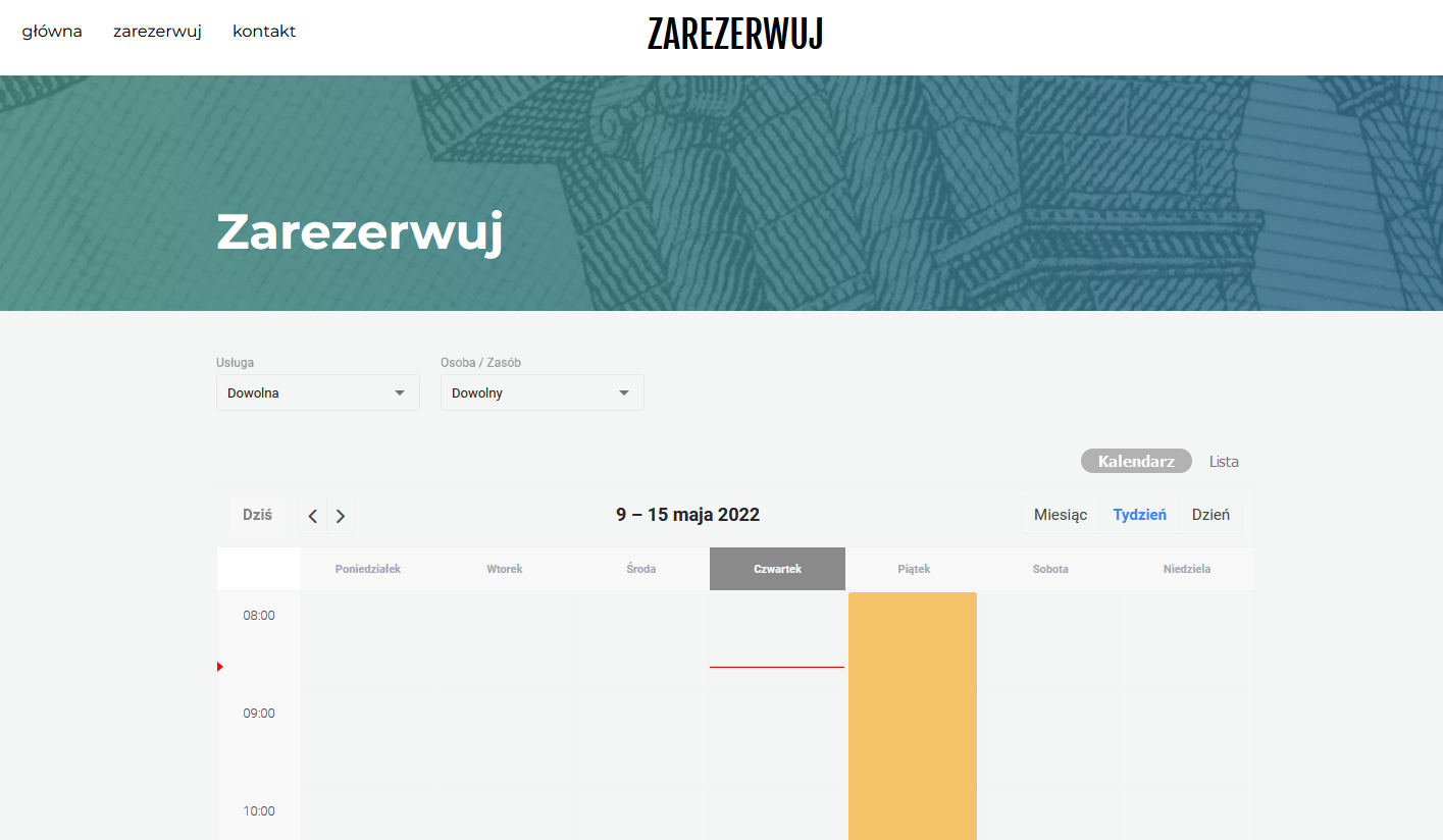

Istnieją 3 możliwości prezentacji widgetu:

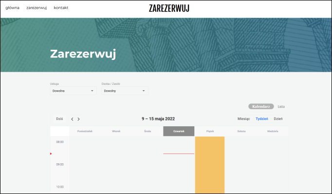

  • Formularz – pozwalający klientowi dokonać rezerwacji bez​pośrednio po załadowaniu strony. Najczęściej wykorzystywany na podstronach dedykowanych formularzowi rezerwacji.
  • Przycisk – otwierający formularz na pierwszym planie witryny, nie wymagający przeładowania strony. Najlepiej sprawdza się jako element menu lub treści strony głównej.
  • Link – przenoszący użytkownika do nowej strony z formularzem rezerwacji.

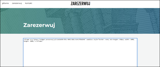

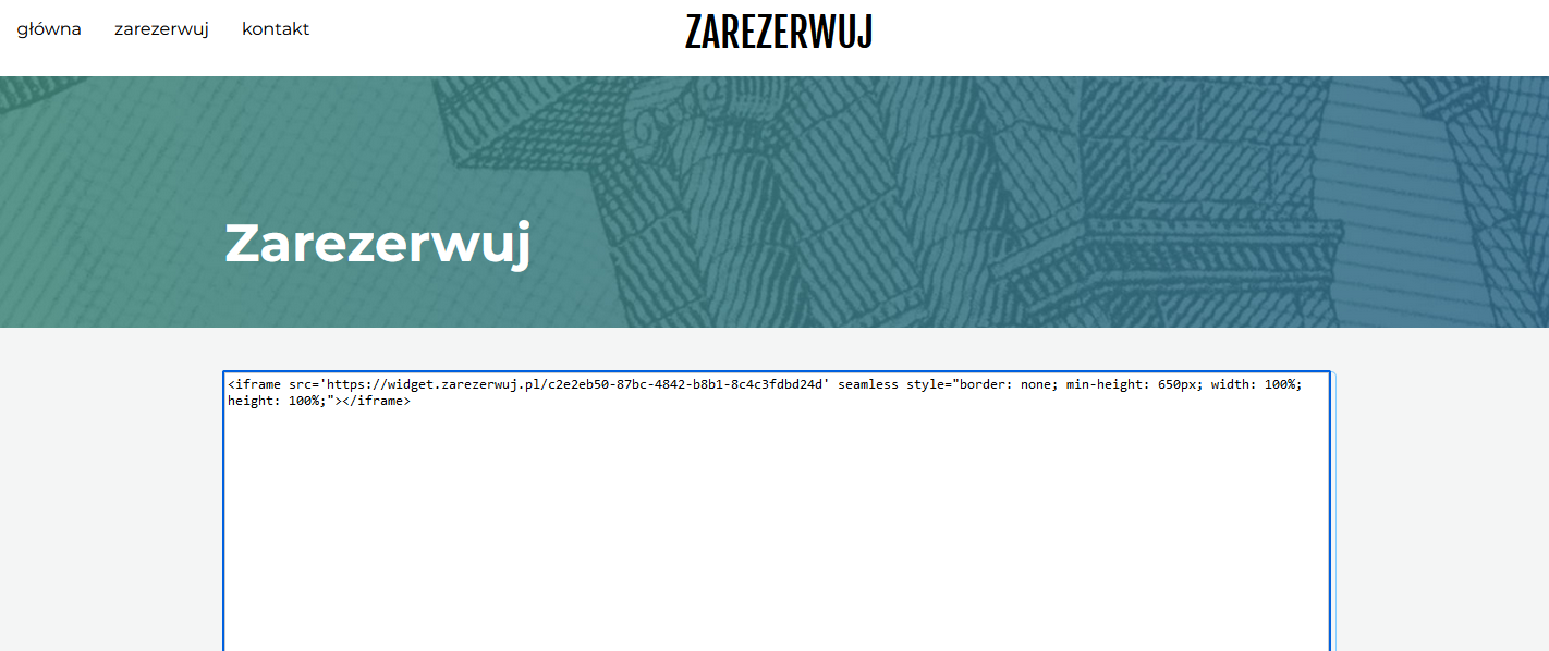

Przygotowany w ten sposób formularz kontaktowy można umieścić na stronie Weebly. Aby to zrobić, należy:

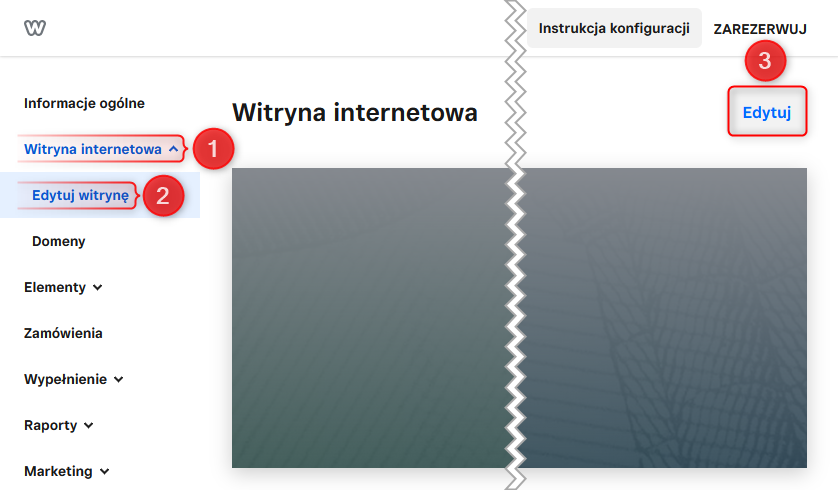

1. Otworzyć i zalogować się na portalu Weebly, rozwinąć menu Witryna internetowa, wejść w Edytuj witrynę i przy stronie, na której ma zostać zamieszczony wcześniej przygotowany formularz rezerwacji kliknąć Edytuj.

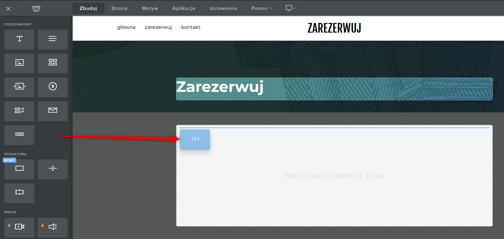

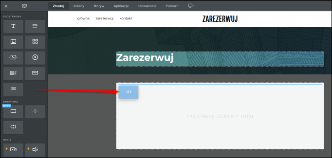

2. Przeciągnąć widget Osadź kod w miejsce, w którym ma się znaleźć formularz rezerwacji.

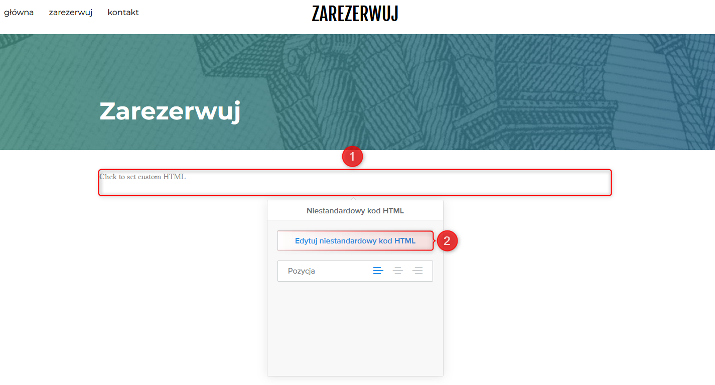

3. Kliknąć utworzone miejsce na kod HTML i wybrać Edytuj niestandardowy kod HTML.
4. Wkleić wcześniej skopiowany formularz rezerwacji.
