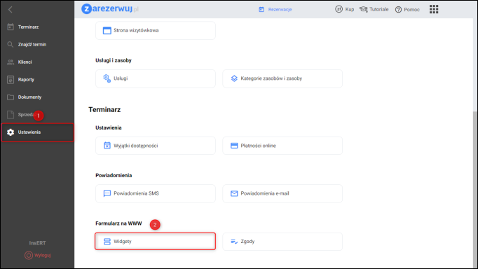

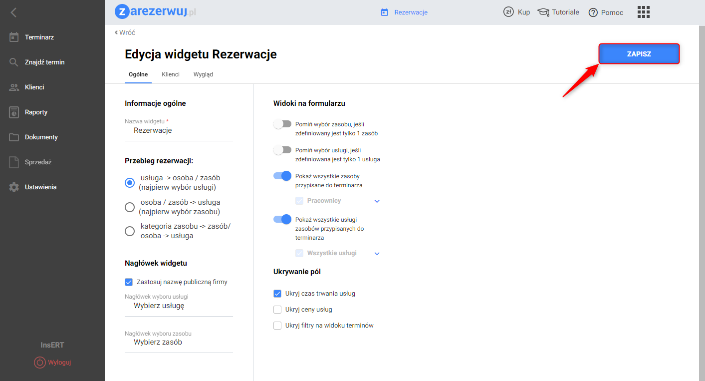

W pierwszej kolejności należy przygotować formularz na stronie zarezerwuj.pl. Aby to zrobić, należy:

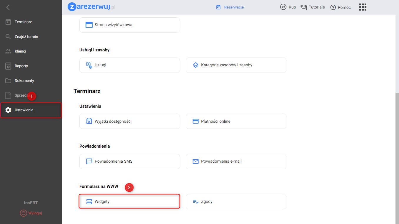

1. Przejść do modułu Ustawienia – Widgety.​

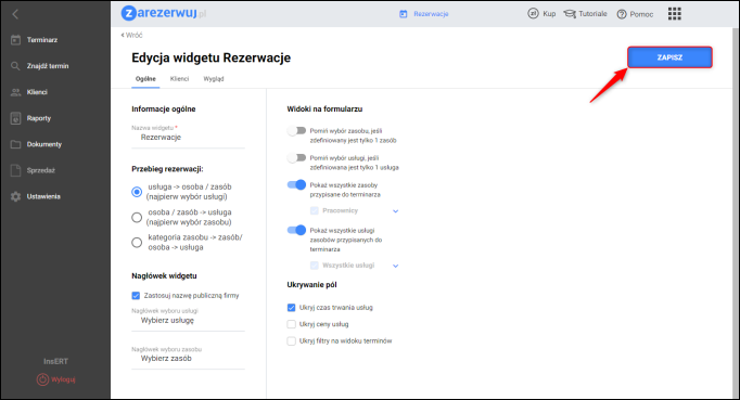

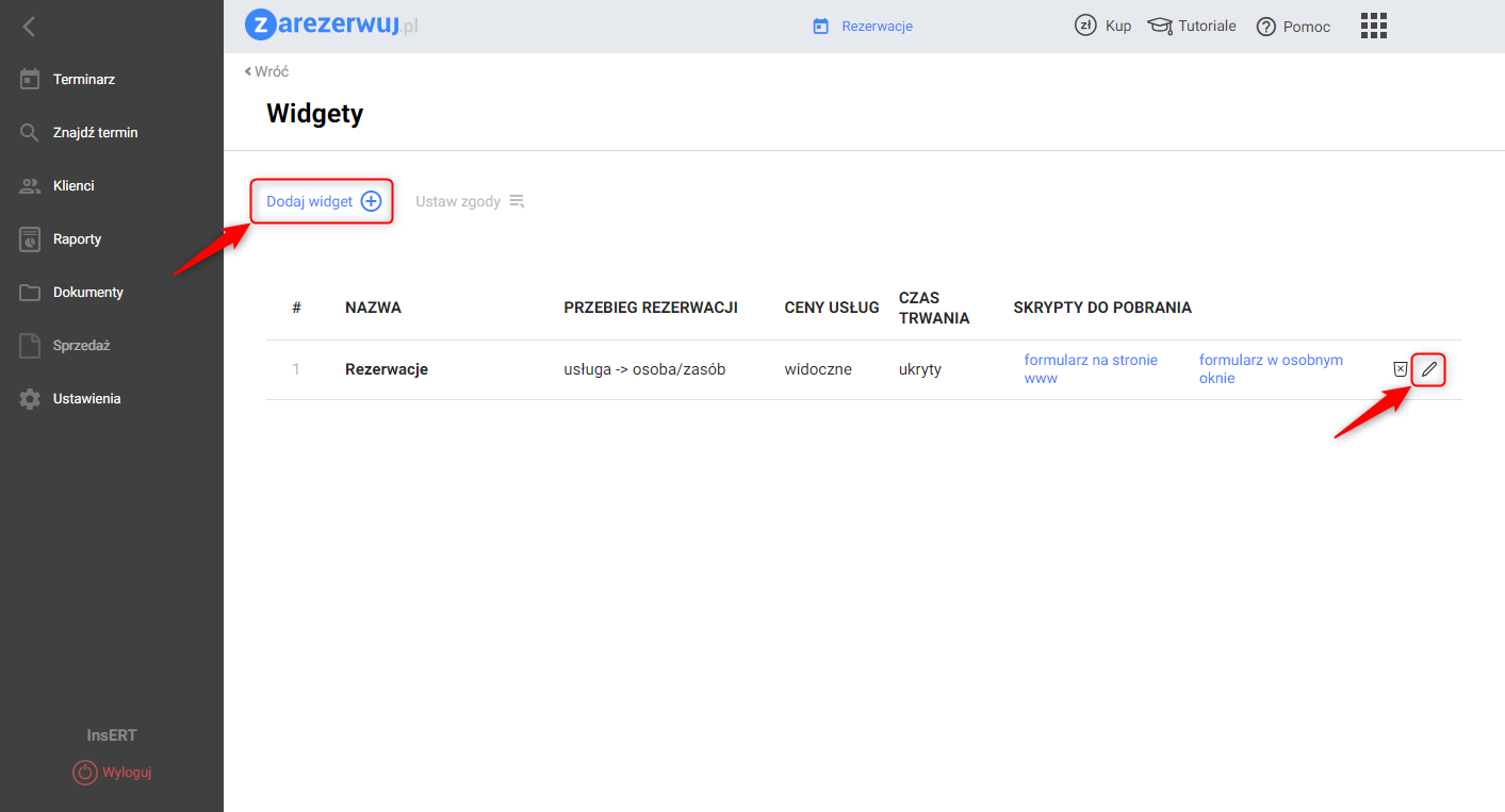

2. Utworzyć nowy widget przy pomocy przycisku Dodaj widget, bądź przejść do edycji istniejącego dzięki ikonie ołówka.​​
3. W zależności od potrzeb sparametryzować go i zatwierdzić przyciskiem Zapisz.
Istnieją 3 możliwości prezentacji widgetu:
  • Formularz – pozwalający klientowi dokonać rezerwacji bezpośrednio po załadowaniu strony. Najczęściej wykorzystywany na podstronach dedykowanych formularzowi rezerwacji.
  • Przycisk – otwierający formularz na pierwszym planie witryny, nie wymagający przeładowania strony. Najlepiej sprawdza się jako element menu lub treści strony głównej.
  • Link – przenoszący użytkownika do nowej strony z formularzem rezerwacji.

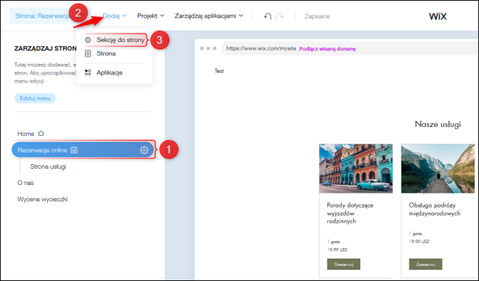

Przygotowany w ten sposób formularz kontaktowy można umieścić na stronie wix.com. Aby to zrobić, należy:

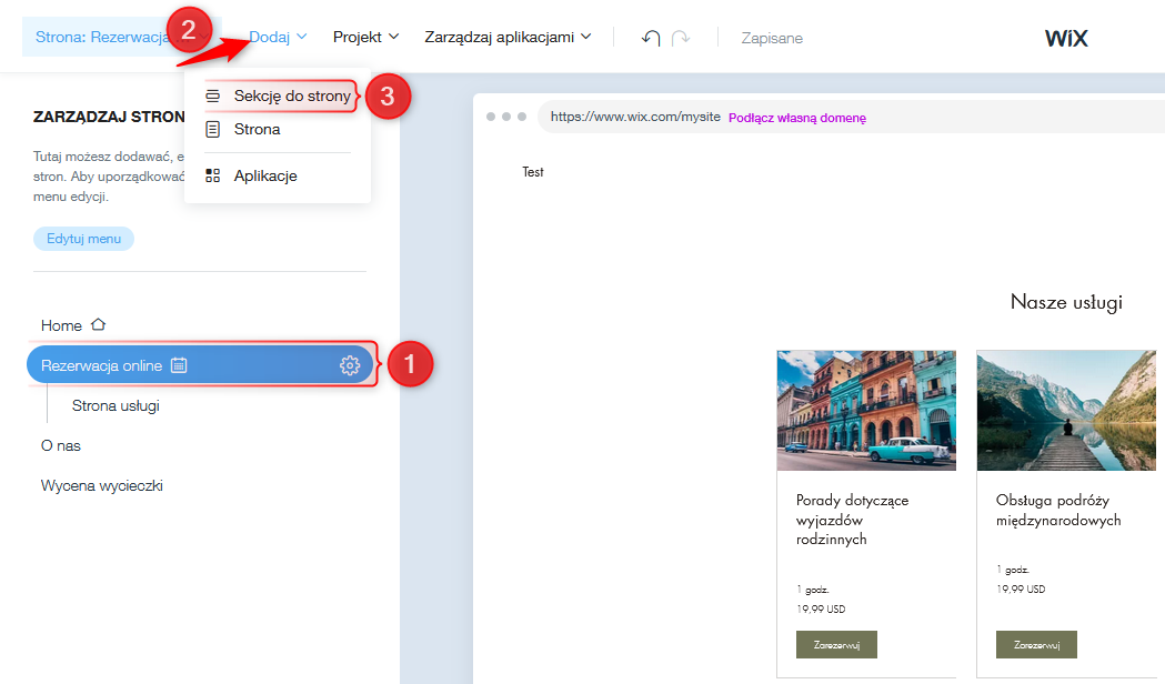

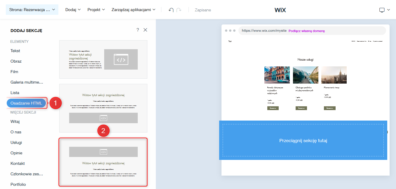

1. Otworzyć i zalogować się na portalu wix.com, przejść na witrynę, na której ma zostać zamieszczony wcześniej przygotowany formularz rezerwacji i z poziomu górnego menu Dodaj wybrać Sekcję do strony.

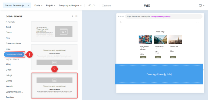

2. W sekcji Elementy wybrać Osadzanie HTML i kliknąć jedną z dostępnych sekcji.

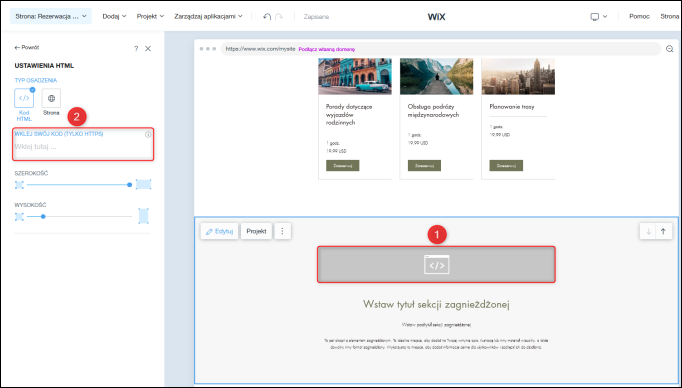

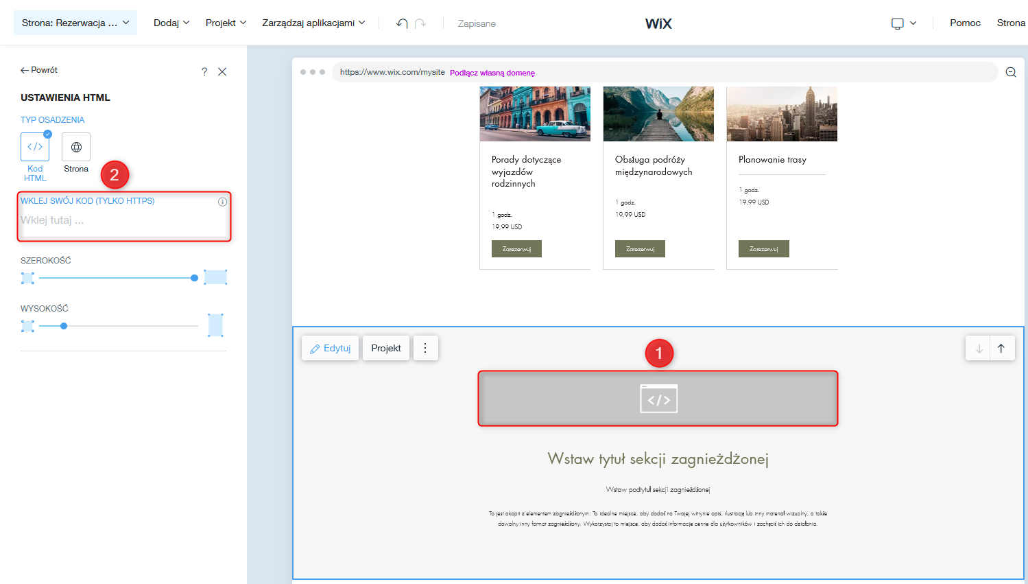

3. Otworzyć sekcję, która umożliwia dodać własny kod HTML i wkleić wcześniej skopiowany formularz rezerwacji.
