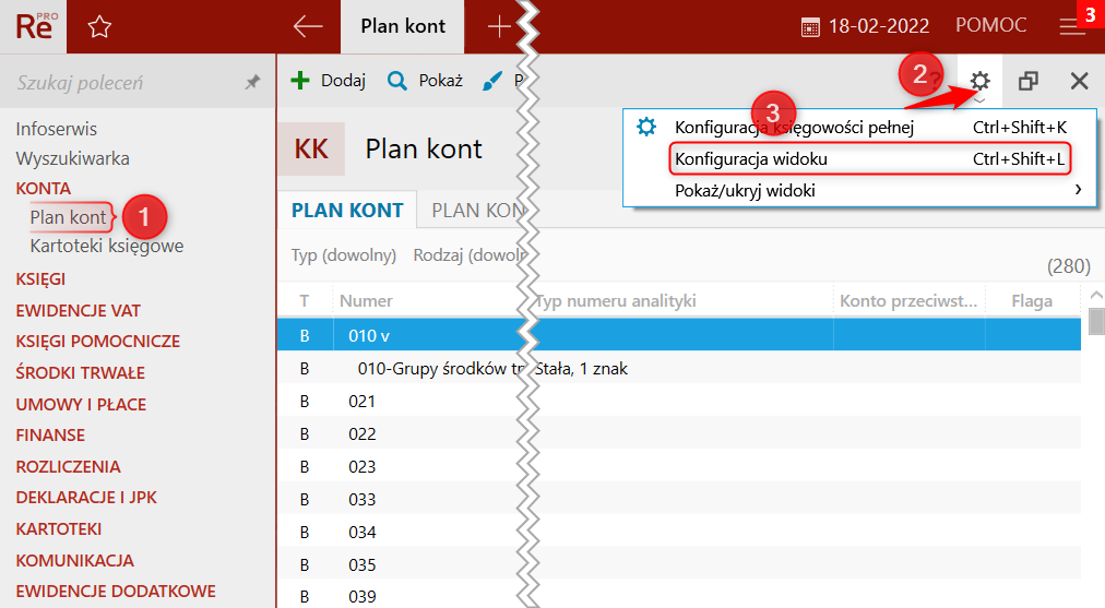

​Konfiguracja widoku pozwala użytk​ownikowi dopasować każdy widok w module do swoich potrzeb. Można je wywołać, klikając w górne menu koła zębatego i wybierając Konfiguracja widoku. W tym miejscu można wybierać, jakie kolumny mają być widoczne na wybranym widoku.
Aby dodać ko​lumnę Domyślna waluta w widoku Plan kont, należy:

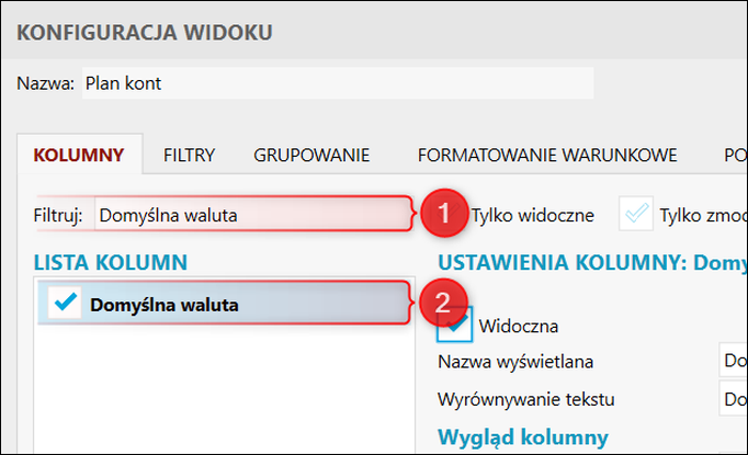

1. Przejść na zakładkę Plan kont, rozwinąć menu koła zębatego w górnym menu i wybrać Konfiguracja widoku.
2. Na zakładce Kolumny w​ polu Filtruj wpisać Domyślna waluta, zaznaczyć wyszukaną kolumnę na liście, a zmiany zatwierdzić przyciskiem OK.
