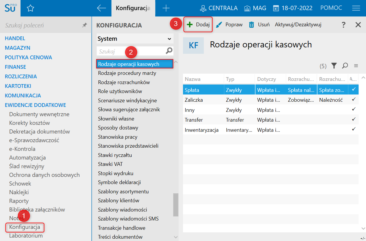

1. Przejść do modułu Ewidencje dodatkowe – Konfiguracja – Rodzaje operacji kasowych i wybrać Dodaj.

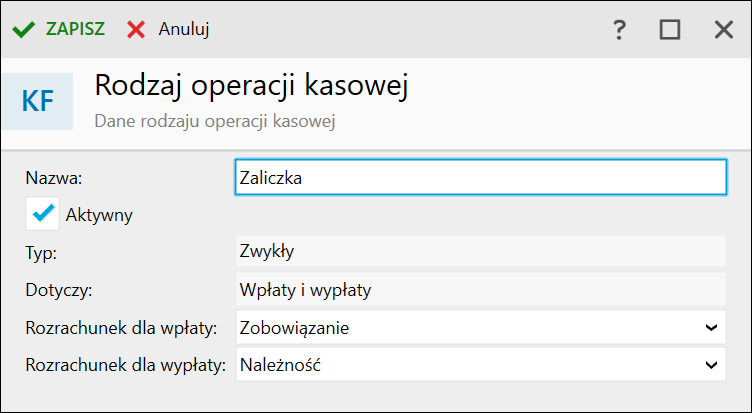

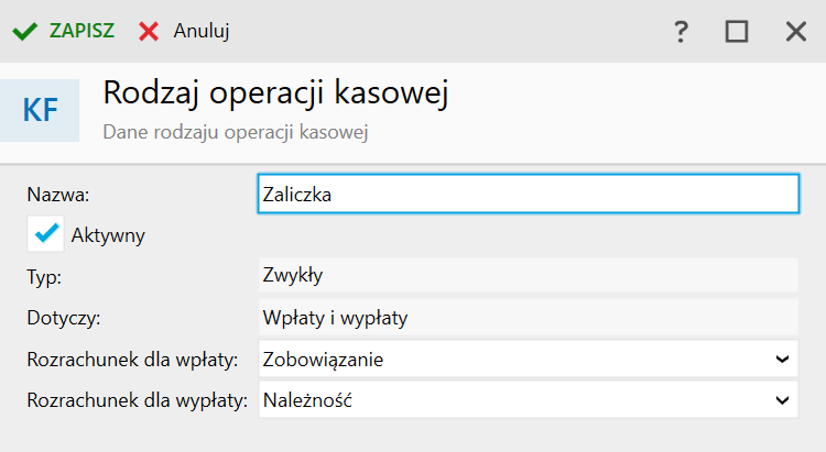

2. Wprowadzić nazwę, typ oraz pozostałe parametry (na przykładzie utworzono rodzaj dla wpłaty tworzący zobowiązanie) i kliknąć Zapisz.
