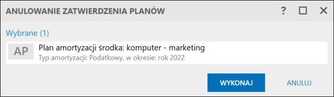

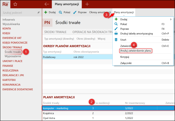

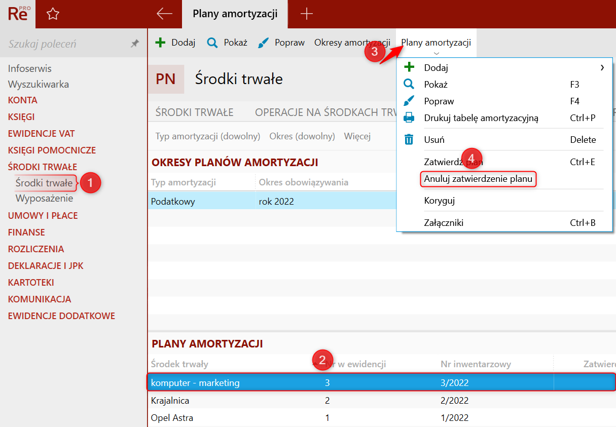

1. Przejść do modułu Środki trwałe, zaznaczyć wybrany plan amortyzacji i z górnego menu wybrać Plany amortyzacjiAnuluj zatwierdzenie planu. Należy pamiętać, że nie można wycofać zatwierdzenia planu, z którym zostało rozpoczęte umarzanie środka trwałego.

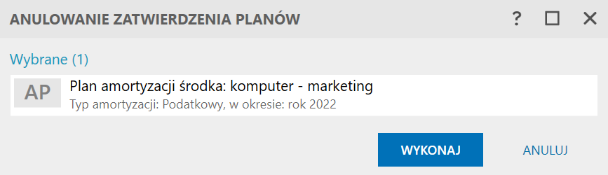

2. Zatwierdzić anulowanie planu przyciskiem Wykonaj.

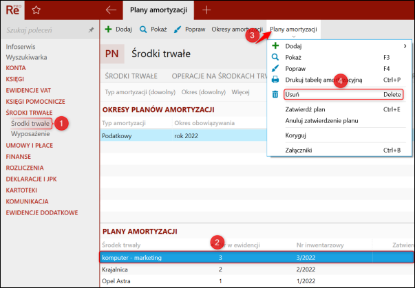

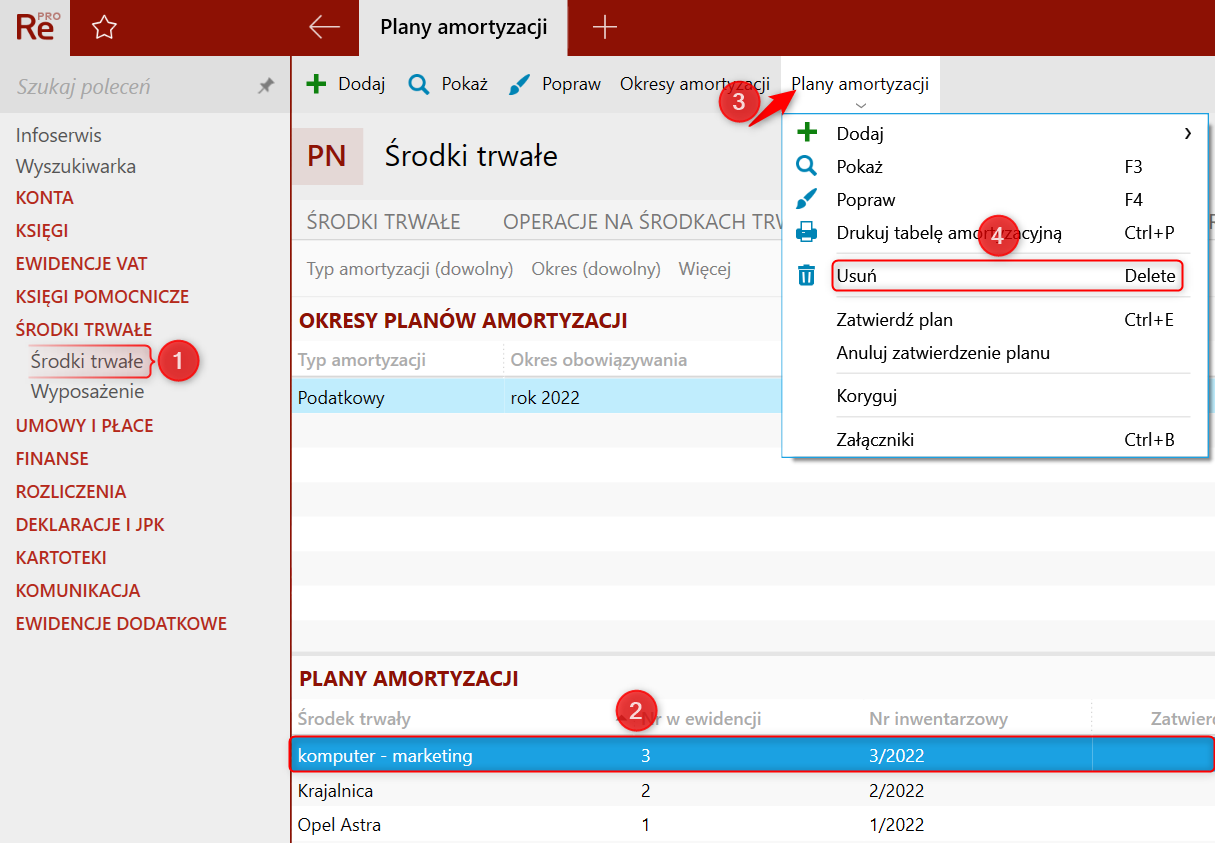

3. Zaznaczyć plan i z górnego menu wybrać Plany amortyzacjiUsuń.
