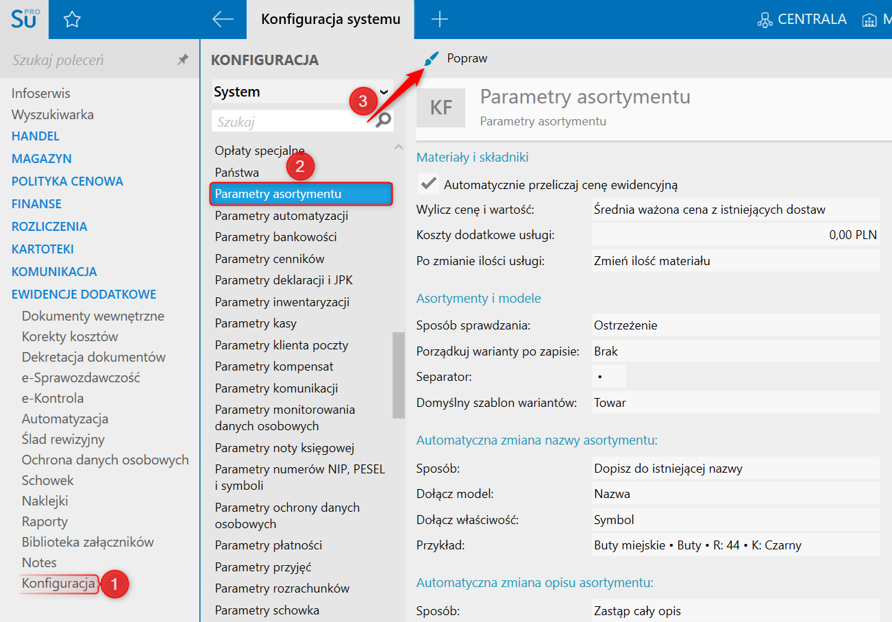

Subiekt nexo umożliwia konfigurację sposobu nadawania symboli modelów asortymentu. W tym celu należy:
1. Przejść do modułu Konfiguracja ​ Parametry asortymentu, następnie kliknąć Popraw.

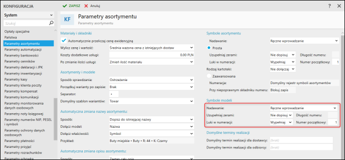

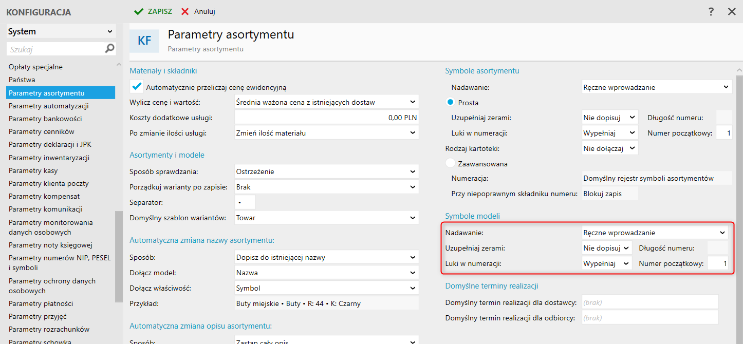

2. W sekcji Symbole​​ modeli użytkownik może skonfigurować następujące opcje:
  • Nadawanie – pole pozwala zdecydować, czy w nowo dodawanych kartotekach modeli symbole mają być nadawane automatycznie, czy ręcznie.
  • Uzupełniaj zerami – określa, czy numer ma zostać uzupełniony cyfrą 0, np. przy długości 5 mechanizm podpowie numer 00015.
  • Długość numeru – długość numeru, który ma być nadany. Pole jest aktywne tylko wtedy, gdy jest włączone uzupełnianie zerami.
  • Luki w numeracji – wybranie wartości wypełniaj, oznacza, że luki w numeracji będą uzupełniane zwolnionymi numerami wcześniej nadanymi towarom. Numery te mogły zwolnić się w wyniku usunięcia towaru z kartoteki lub zmiany symbol podczas poprawy danych towaru.
  • Numer początkowy – pole określa pierwszy numer, który zostanie nadany podczas tworzenia nowej pozycji w kartotece.
Po wprowadzeniu zmian należy kliknąć Zapisz.
