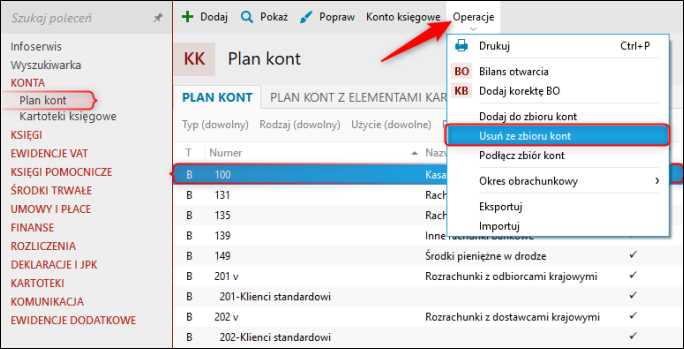

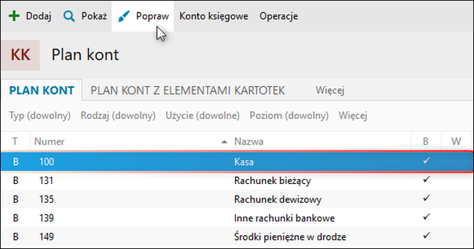

Aby usunąć konto ze zbioru kont, należy:

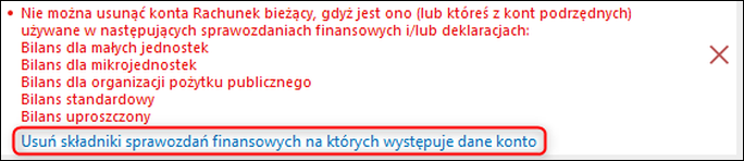

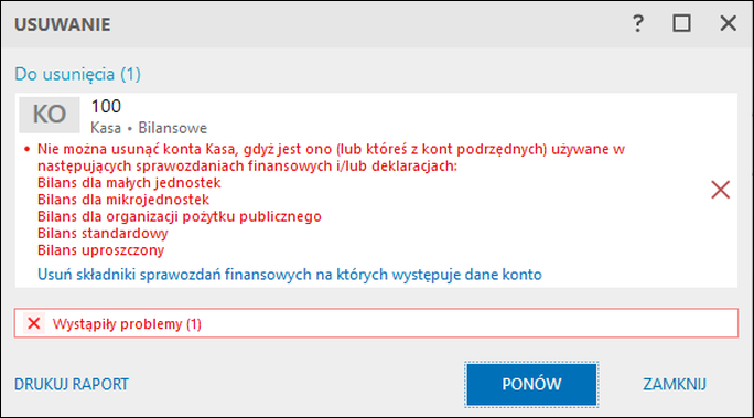

Komunikat świadczy o wykorzystywaniu kont w sprawozdaniach finansowych.

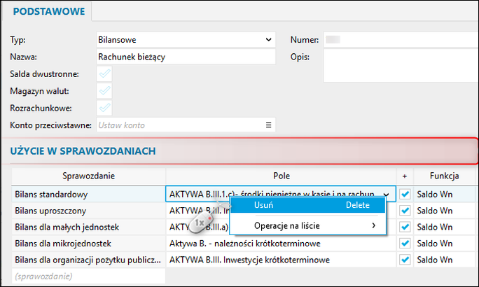

Aby usunąć składniki sprawozdań finansowych, na których występuje dane konto, można wybrać opcję usuwania w komunikacie lub przejść do edycji konta i ręcznie usunąć wykorzystanie w sprawozdaniach finansowych.
W celu ręcznego usunięcia wykorzystywania konta należy wybrać z górnego menu opcję Popraw.

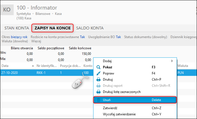

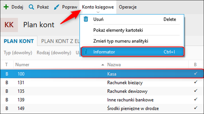

Aby zweryfikować, czy na koncie są zapisy, które uniemożliwiają usunięcie ze zbioru kont, należy przejść do Informatora.
​Na zakładce Zapisy na koncie, użytkownik ma możliwość usunięcia zapisu.
