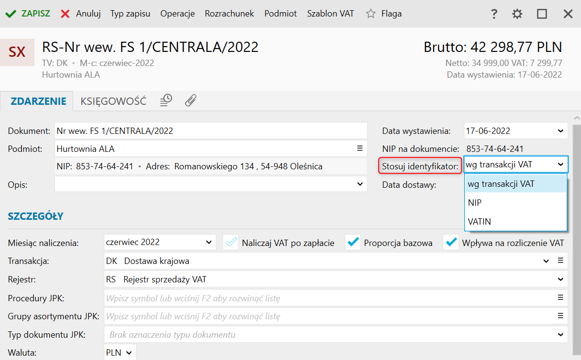

Od wersji 32.1.0 InsERT nexo możliwe jest określenie, jaki numer identyfikacyjny ma być użyty w ewidencji VAT oraz umieszczany w plikach JPK_V7 (NIP, VATIN czy też pobierany z definicji transakcji VAT).
Ma to związek z wyjaśnieniami MF co do sposobu wypełniania pliku JPK_V7: jeżeli na fakturze wykazany był kod kraju kontrahenta, to należy go również wykazać w pliku JPK.
Aby określić typ identyfikatora podatkowego w zapisie VAT, należy w edycji zapisu dokonać wyboru w polu Stosuj identyfikator, gdzie:
wg transakcji – wybranie spowoduje, że NIP dla zapisu będzie taki, jaki został określony w definicji transakcji VAT
- VATIN – wybranie spowoduje, że bez względu na wykorzystaną w zapisie transakcję VAT użyty zostanie VATIN podmiotu.
